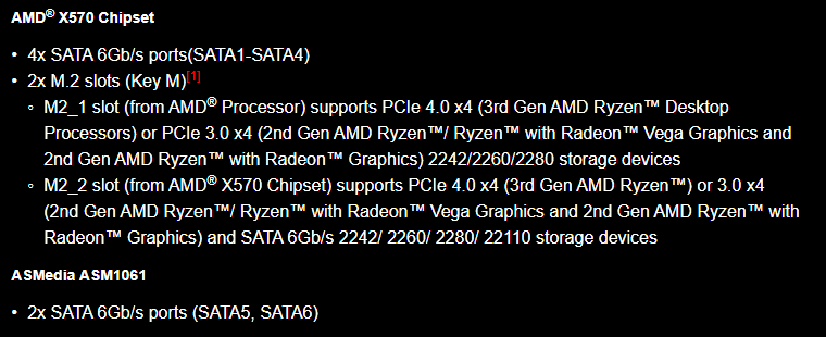

Wenn du dir das Blockdiagramm auf S. 23 ansiehst, dann siehst, dass SATA 1-4 eine Gruppe bildet und SATA 5-6 mit den 1 NVME auch, ich vermute das ist der 2. M2. Ich habe also nichts über den ASM1061 eingeschlossen. Somit bleibt es Rätselraten warum die Installation hängt.

Das lese ich aber anders mit der Zuordnnung der M2.
Fuer mich sind nur SATA5/6 am ASMEDIA. Keine M2 dort dran.
Ob die M2_2 beeinflusst wird durch des ASMedia kann ich Dir echt nicht sagen.
