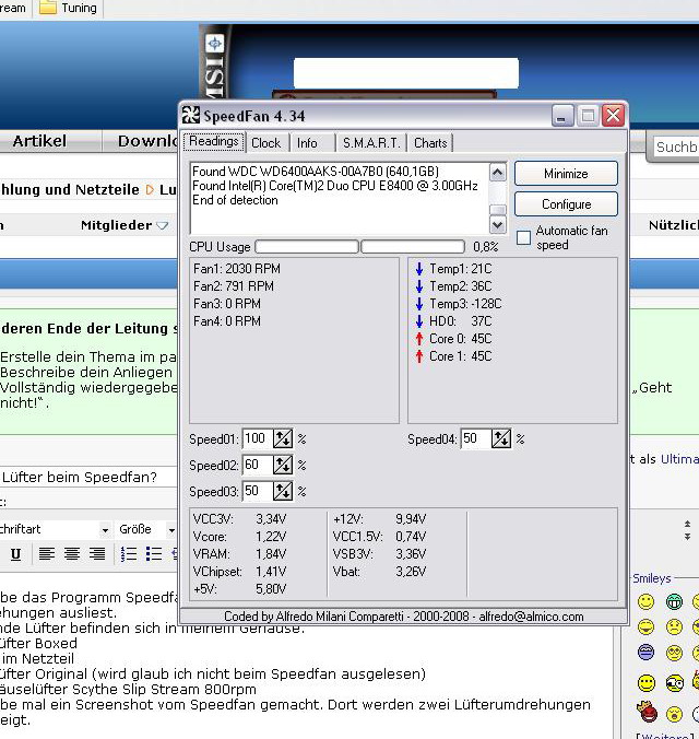

Hallo.
Ich habe das Programm Speedfan und würde gern wissen wollen, von welchen Lüftern es die Umdrehungen ausliest.
Folgende Lüfter befinden sich in meinem Gehäuse.
CPU Lüfter Boxed
Lüfter vom Netzteil
GPU Lüfter Original (wird glaub ich nicht beim Speedfan ausgelesen)
2 Gehäuselüfter Scythe Slip Stream 800rpm
Ich habe mal einen Screenshot vom Speedfan gemacht. Dort werden zwei Lüfterumdrehungen angezeigt.
Welche sind das?

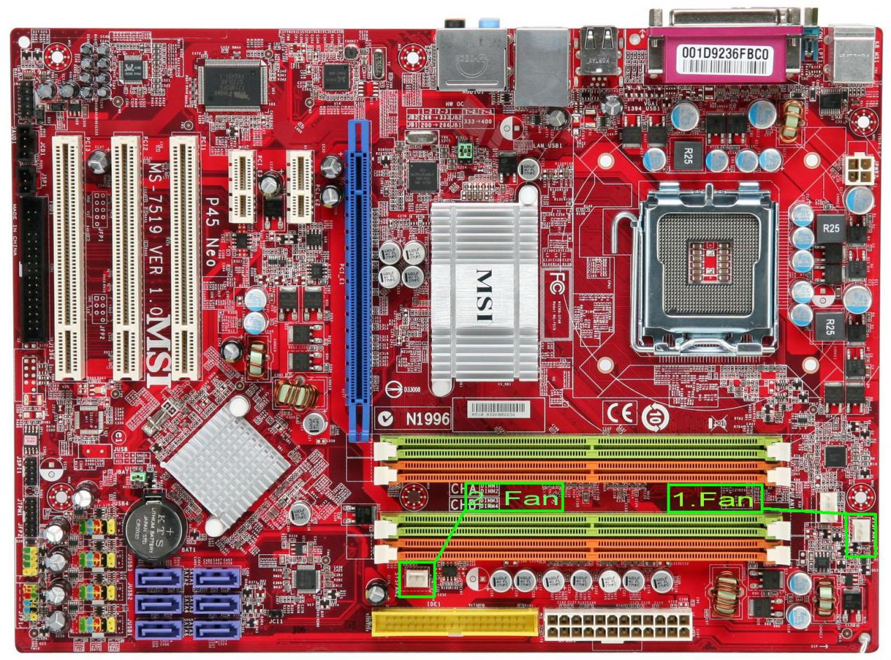

Die beiden Gehäuselüfter sind direkt am Mainboard angeschlossen (siehe Anhang).

die 791 sind natürlich von einem der slipstreams, welcher der beiden das ist, kannst du einfach testen, indem du jeweils einen absteckst und schaust, ob speedfan den noch anzeigt.
die 2030: netzteil, cpu-lüfter oder von der graka, ist alles möglich.
am besten du googlest einfach mal nach den möglichen umdrehungen der standardlüfter.

Der 1. Gehäuselüfter wird angezeigt.
Außerdem sind die 2030 U/min der Boxed Lüfter, da der GPU Lüfter laut GPU-Z mit 1875 U/min und das Netzteil laut einem Test ca. 500 U/min im Idle hat.
Wieso wird der andere Gehäuselüfter nicht im Speedfan angezeigt? Dieser ist doch auch am Mainboard angeschlossen.
Werden die Gehäuselüfter automatisch geregelt, da sie am Mainboard angeschlossen sind?

HAt dein Netzteil einen 3 pin Stecker der am Board angeschlossen werden kann ? Wenn nicht dann kann man auch schlecht die Drehzalh ausmessen. Speedfan müsste es eigentlich können. Wenn nicht Everest auf jeden Fall.
