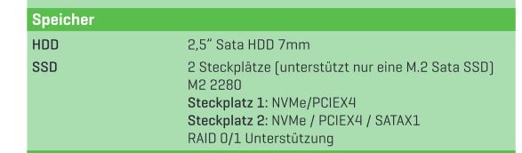

Mich verwirren allerding die Angaben vom Hersteller. Dort heisst es ja: "untersützt nur eine M.2 Sata SSD"
heisst das, ich kann nur eine betreiben? Kann ich mir irgendwie nicht vorstellen, wieso sollte man dann zwei Steckplätze verbauen :confused_alt:
oder gibt es innerhalb der M.2 SSD wiederum Unterschiede, die ich beachten muss?
ich blick da nicht durch....

Dort heisst es ja untersützt nur eine M.2 Sata SSD!
heisst das, ich kann nur eine betreiben? Kann ich mir irgendwie nich vorstellen, wieso sollte man dann zwei Steckplätze verbauen
es ist schon alles richtig so.
es gibt M.2 SATA SSDs und es gibt M.2 PCIe NVMe SSDs.
Du hast zwei M.2 Slots, wovon nur einer von beiden halt M.2 SATA SSDs unterstützt. Beide Slots unterstützen allerdings M.2 PCIe NVMe SSDs.
Also du kannst eine M.2 SATA SSD und eine M.2 PCIe SSD verbauen, oder zwei M.2 PCIe SSDs

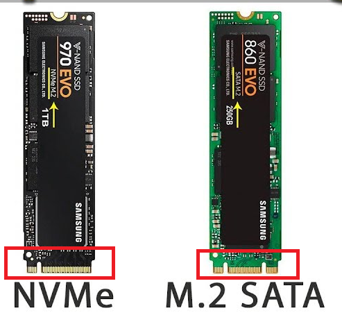

Noch dazu haben oft Hersteller das Problem so kenne ich es von externen Geräten, das Sie es gar nicht erlauben eine NVME in eine m2 SSD rein zu stecken siehe hier

Gut das es ein Protokoll ist, bringt dir trotzdem nichts, wenn du die m2 NVME, nicht in den m2 Slot stecken kannst, da es hier einen Unterschied siehe Foto oben zu einer m2 SSD gibt.

@conglom-o - Also wir haben einen externes Gehäuse für m.2 SSDs, in diesem Passt aber keine m.2. NVME da hier bei der "schnittstelle" PCIe eben einen unterschied existiert. und um mehr geht es nicht in meiner Kern-Aussage und das könnte auch das Problem vom Notebook sein.
Oder eben Problem Nummer 2, das die 2te eine bestimmte Länge besitzen muss
Aber da ihr alle dem TE nichts beizutragen habt, und euch hier an etwas banalen aufhängt bin ich hier raus
jop, weil das externe Gehäuse halt für ne M.2 SATA SSD da ist, da passt keine M.2 PCIe SSD.
Eine M2. PCIe SSD passt in einen M.2 Slot, der PCIe SSDs unterstützt und eine M.2 SATA SSDs passt halt in einem M.2 Slot, der SATA SSDs unterstützt.
Daher ist diese Aussage halt falsch.

und der TE hat zwei M.2 Slots:
1x einen der M.2 PCIe SSDs unterstützt
1x einen der M.2 PCIe und SATA SSDs unterstützt

Die Angaben sind falsch bzw. widersprüchlich...
Wenn die Angaben zu den Steckplätzen richtig sind wovon och ausgehe, dann ist das in der Klammer eben Mumpitz.
Würde es daher auch so deuten wie bisy
