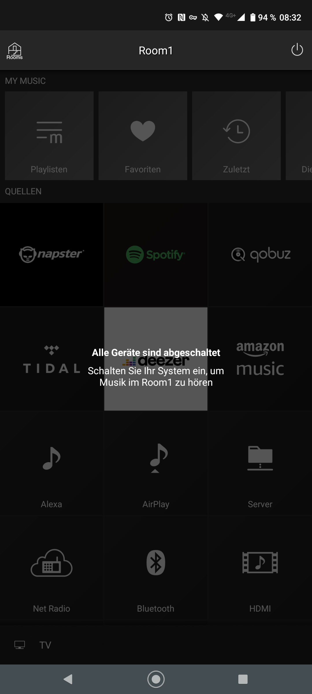

Hier mal ein ein Foto der Auswahlen in der App
