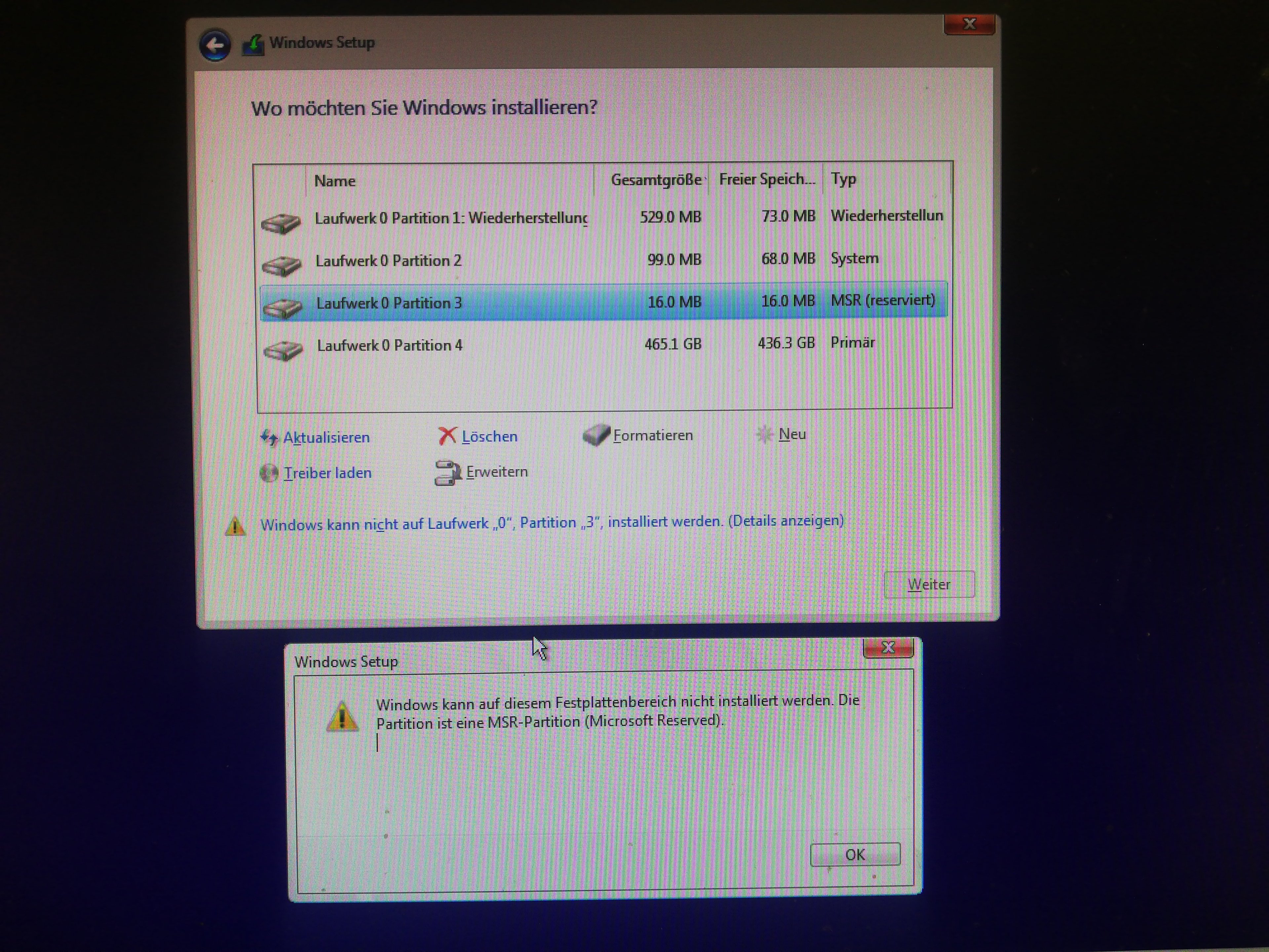

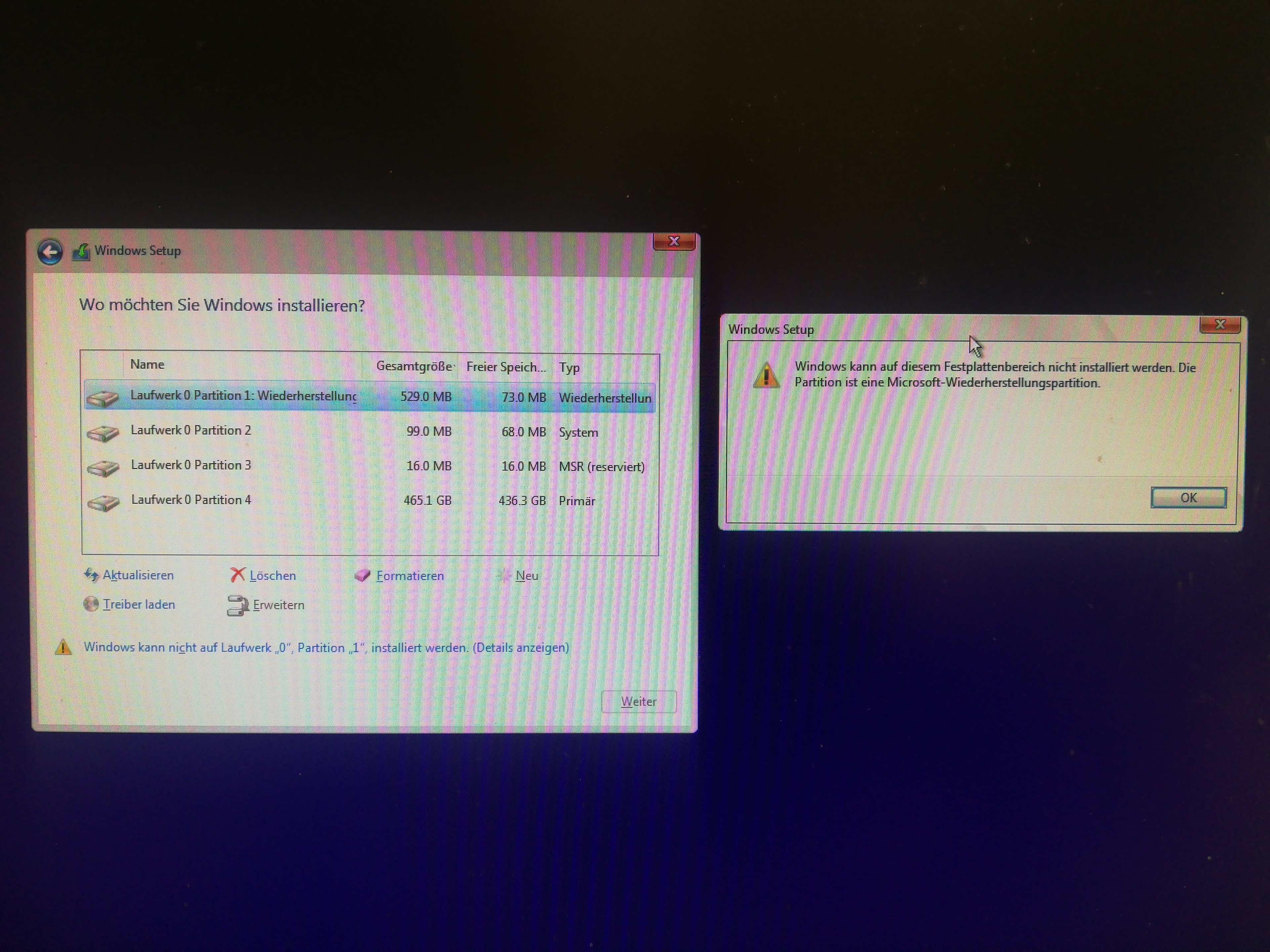

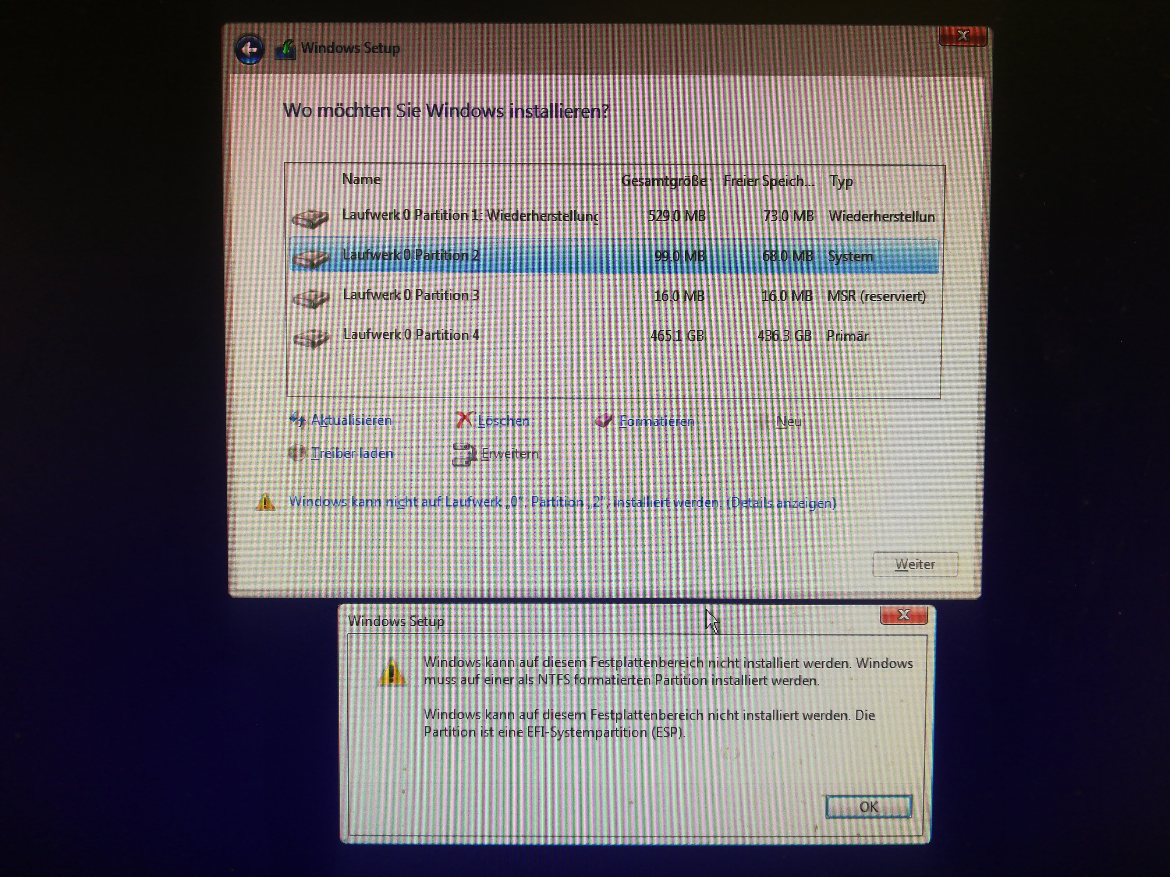

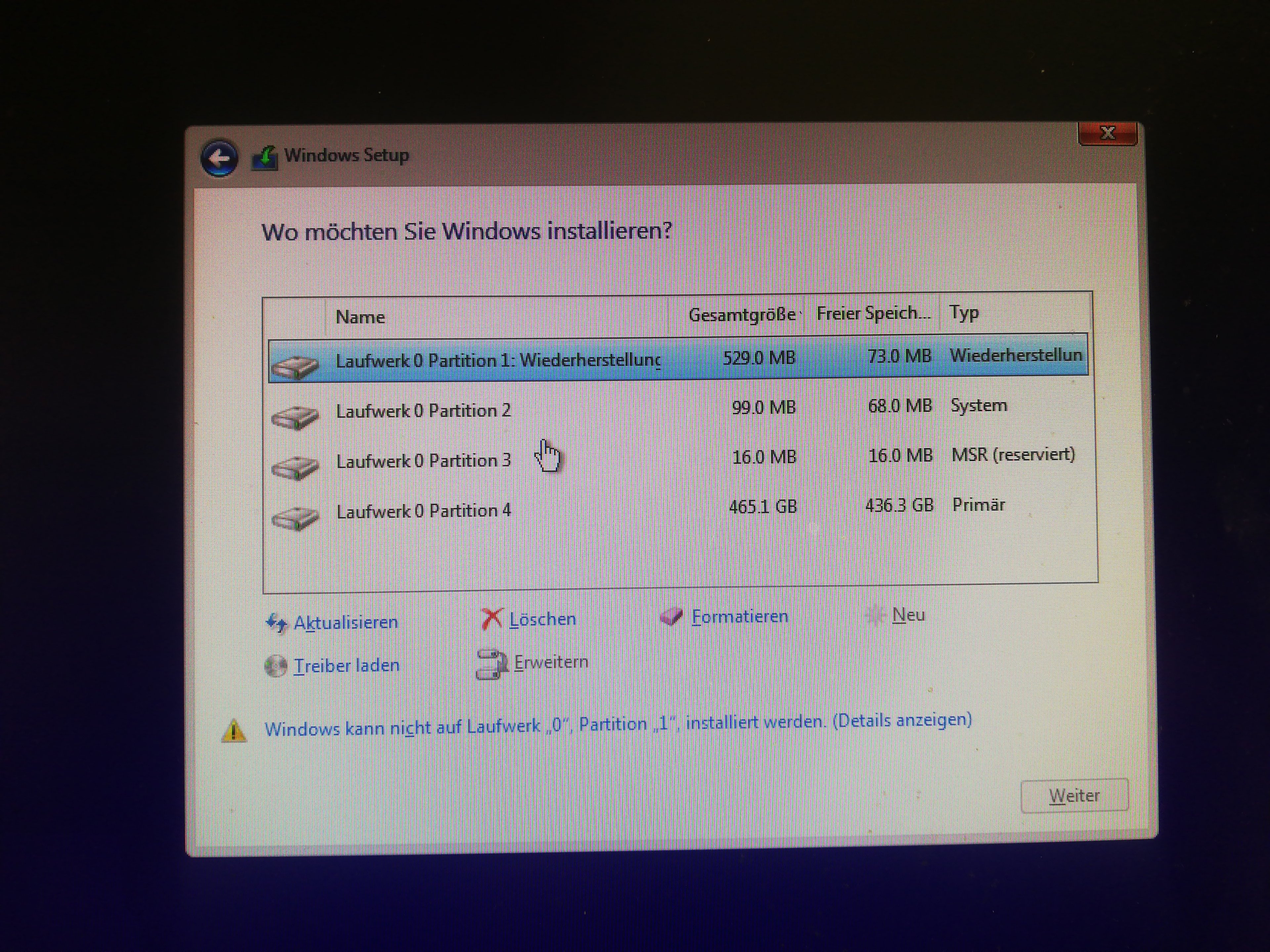

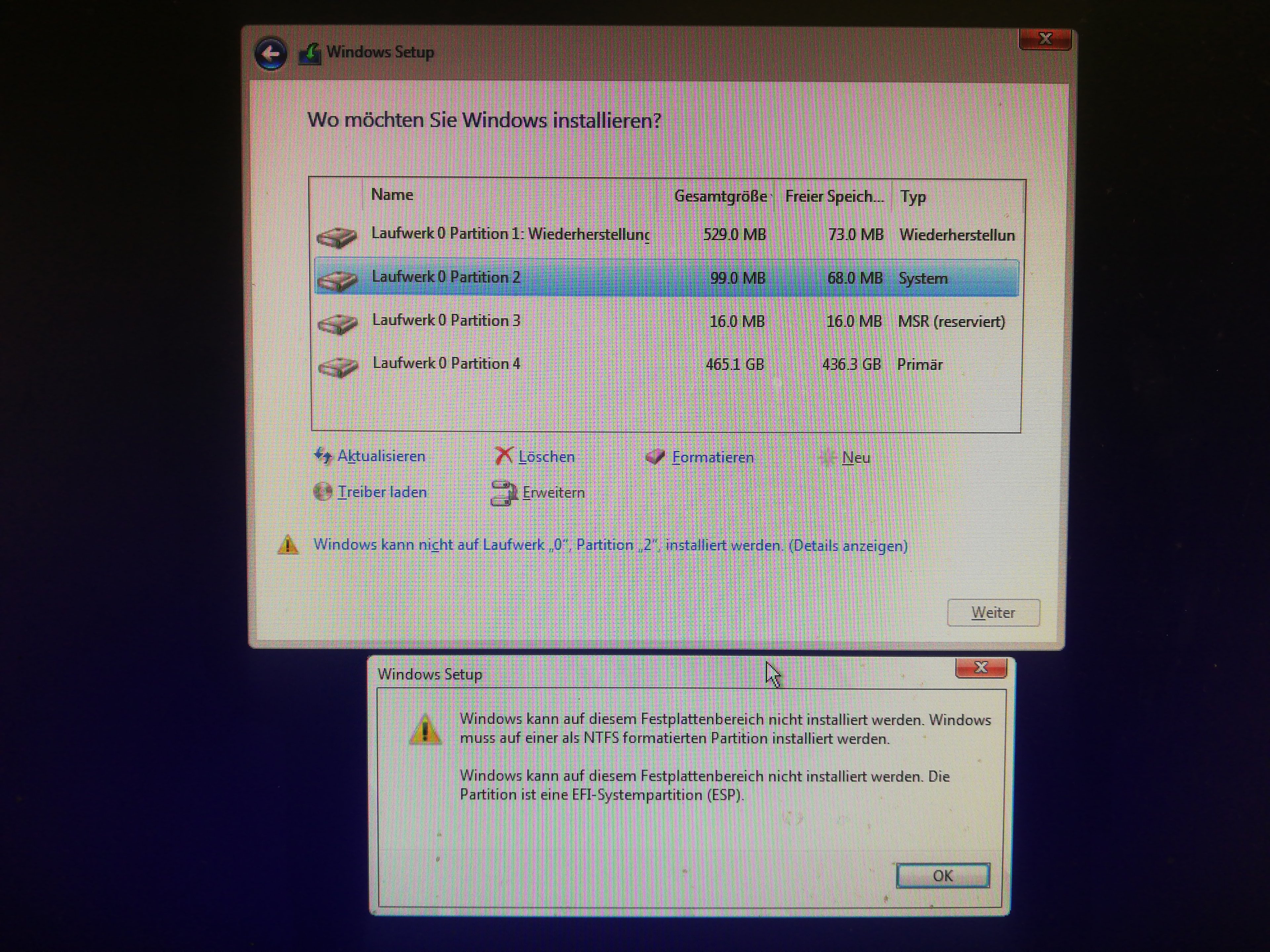

ich hoffe ihr könnt mir weiterhelfen, denn ich bin absolut am verzweifeln. Ich habe vor einer Woche meinen PC aufgerüstet (neues MB, RAM, Prozessor). Und seitdem hat Windows immer mal wieder rum gesponnen(langsamerer Start, Absturz PC bzw. Freeze) , bis ich garnicht mehr auf den Desktop kam, weil ich einen Blackscreen hatte. Nach einigem Suchen habe ich herausgefunden, dass es daran geliegen haben könnte, dass die alten Treiber rumgestresst haben und ich am besten Windows neu installieren sollte. Nun, anstatt Windows neu auf meiner alten Hdd aufzusetzen, hab ich mir eine ssd gekauft und wollte darauf Windows 10 neu aufsetzen, per USB. Hab alles gemacht, installation war sogut wie erfolgreich per USB. Als ich dann cortana und Co. einrichten musste, kam ein blackscreen. PC war noch an, Monitor hatte noch Strom. Nach ca. 5min hat Windows neu geladen (ladekreis) für ungefähr 5 min. Und daraufhin kam wieder ein blackscreen.
Nach diesem Blackscreen bin ich dann ins Uefi rein und hab (viellleicht lag es daran?) vom CMS Mode in den Uefi Mode gewechselt und wollte dann den PC starten, als erste Priorität die Ssd festgelegt. Dann startete der PC und ich kam ins blaue Problembrhandlungsfenster von Windows. Ich habe dann dort ausgewählt, dass er per USB starten soll und ich dann Windows nochmal neu installiere. Das hat soweit funktioniert und ich bin in den Installationseinstellungen. Jetzt hat er vom ersten Mal die Partitionen drauf und ich habe nicht so die Ahnung, ob ich alle einfach löschen kann? Auf einige Partitionen kann ich Windows auch nicht installieren, Siehe Bild...
Und der Blackscreen vom ersten Versuch der Installation, kam der evtl wegen fehlender Treiber? Sollte ich im Menü "Treiber laden"?
Ich bin ratlos, könnt Ihr mir dabei eventuell weiterhelfen?
Vielen Dank im voraus!

Alle löschen.
Dann in unpatitioniertem Bereich neu erstellen und darauf installieren. Dann legt Windows die nötigen Partitionen wieder an.
Reaktionen: Terrier, Porkhork und Infect007
Alle Partitionen löschen und in den dann freien Bereich Windows installieren. Die Partitionen werden automatisch wieder angelegt.
Reaktionen: Terrier und Porkhork
Vielen vielen Dank! Da war ich wohl zu über vorsichtig, dachte ich kann irgendwas "zuviel" löschen...
Schließe mich den Vorrednern an
Treiber laden ist hauptsächlich für RAID-Controllerkarten (welche du ja nicht hast)
Ansonsten sollte Windows im aktuellen Build (noch 1909) alle nötigen Basistreiber dabei haben und per Update später die aktuellen Versionen ziehen.
Ein Grund für den Blackscreen könnte auch eine SecureBoot-Einstellung sein, welche den Installationsprozess stören/verhindern kann (meist bei Notebooks und FertigPCs vorhanden)

Mh, also ich habe nirgends eine secure Boot Einstellung gefunden. Der Blackscreen kam wieder, bloß ein paar Schritte weiter als vorher (lag bestimmt daran, dass ich diesmal alles schneller durchgeklickt habe) Der PC läuft noch, das höre ich akustisch...
Kann es evtl auch an der Grafikkarte liegen? Also eher ein Hardware Problem? Diese ist halt nicht aufgerüstet worden...
naja man muss halt aufpassen wenn man Laufwerk 0, Laufwerk 1, ... und Laufwerk "n" (n steht für eine beliebige Zahl) hat, aber da empfehle ich sowieso, das man alle Laufwerke für die installation abklemmt, die man eh nicht nutzt und nach der Installation wieder anklemmt
