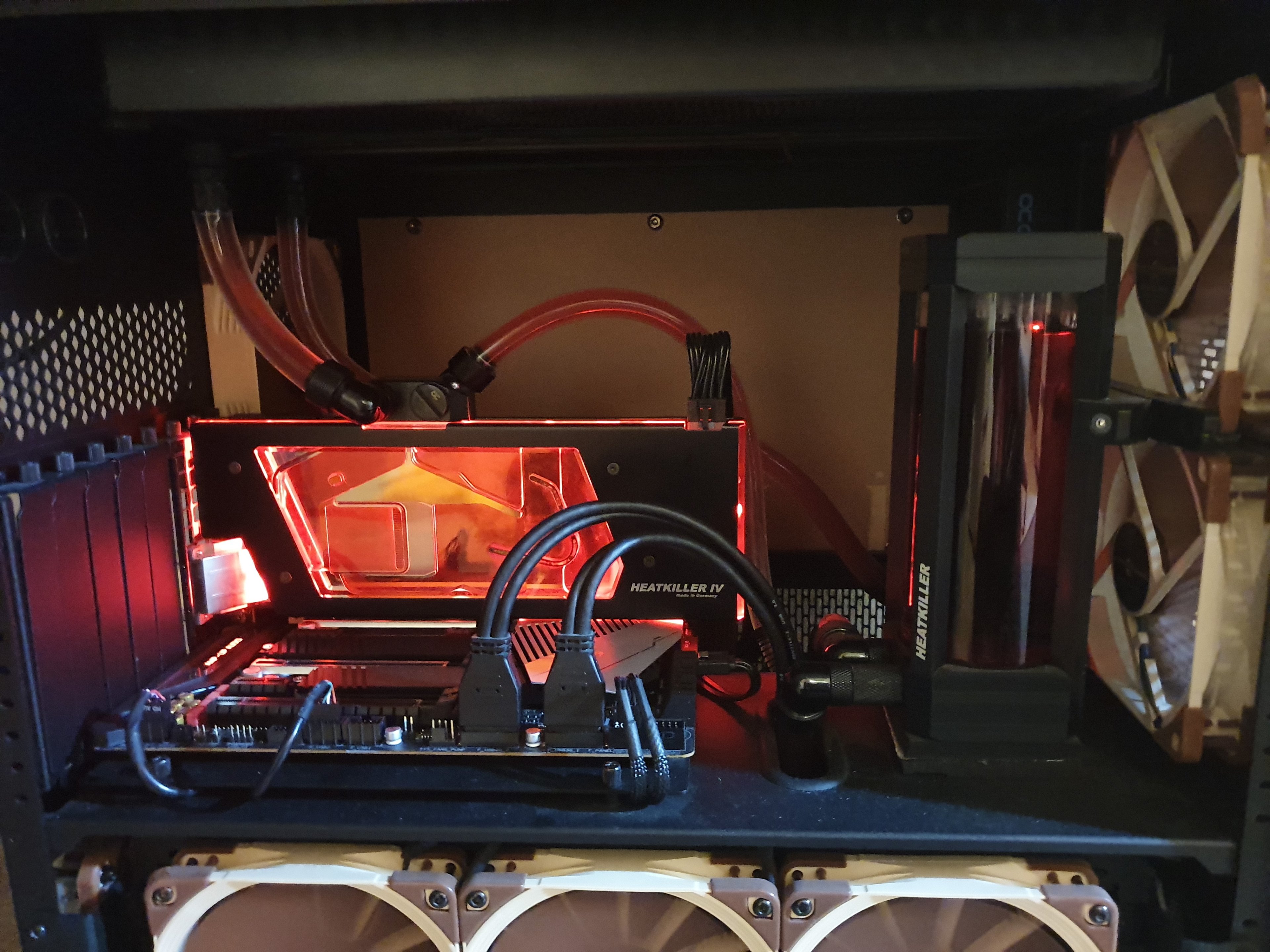

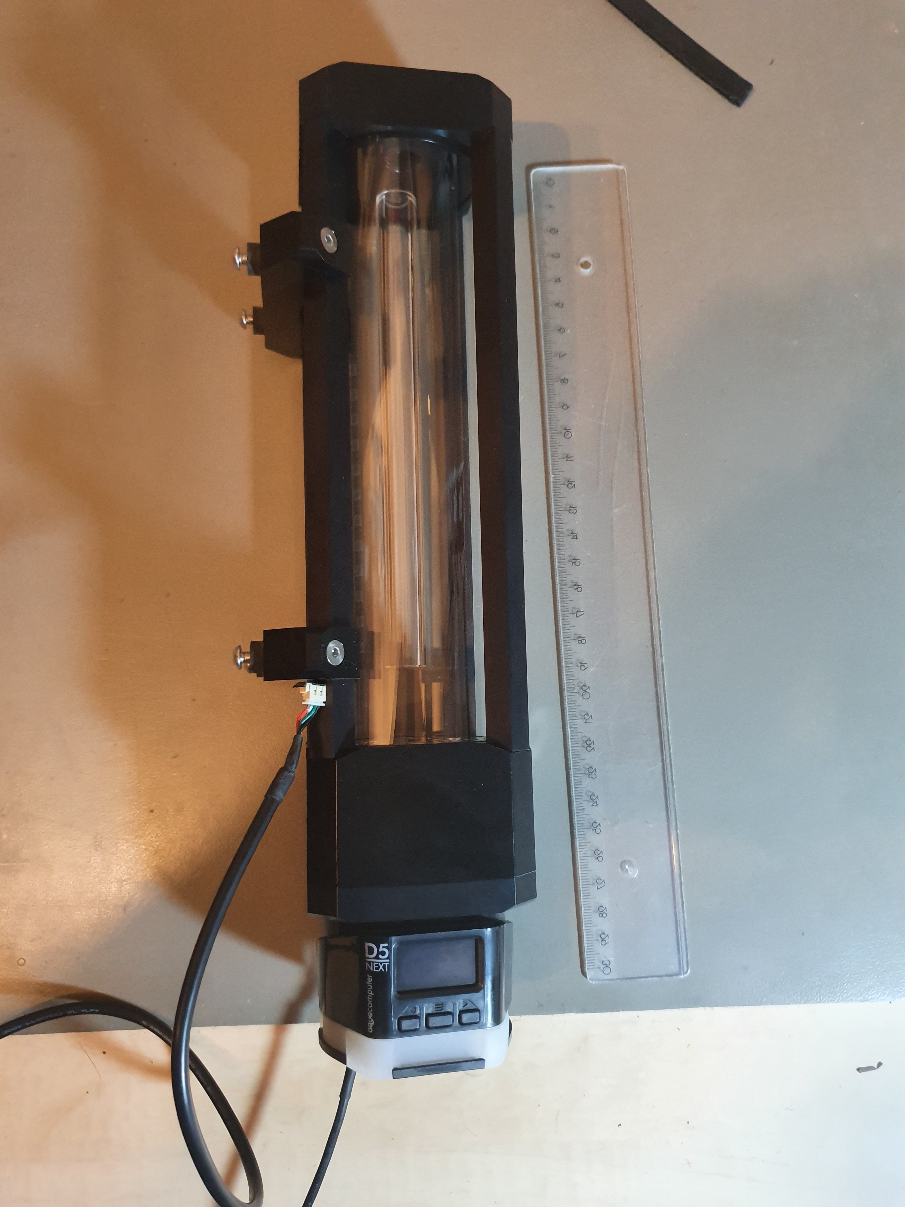

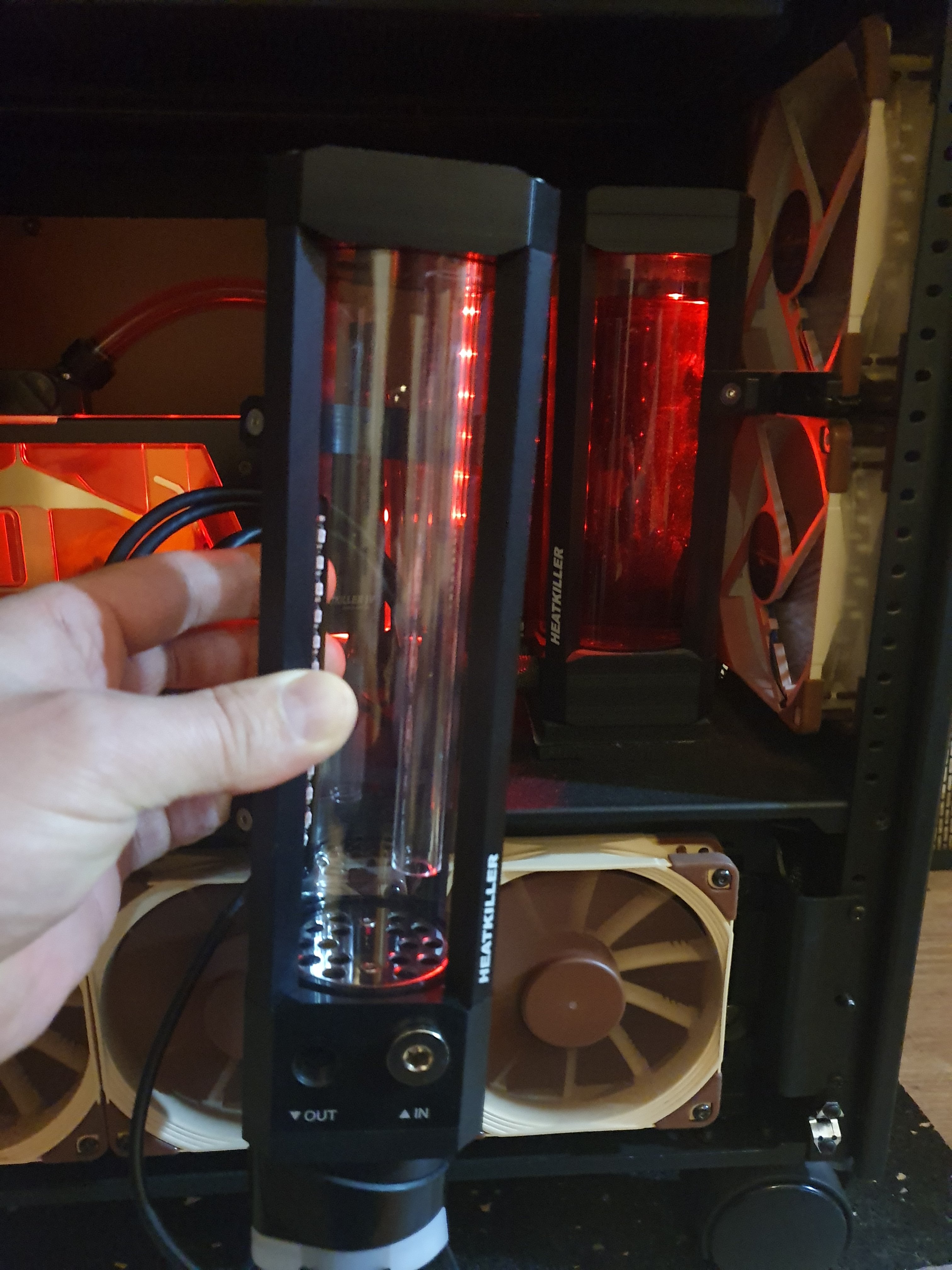

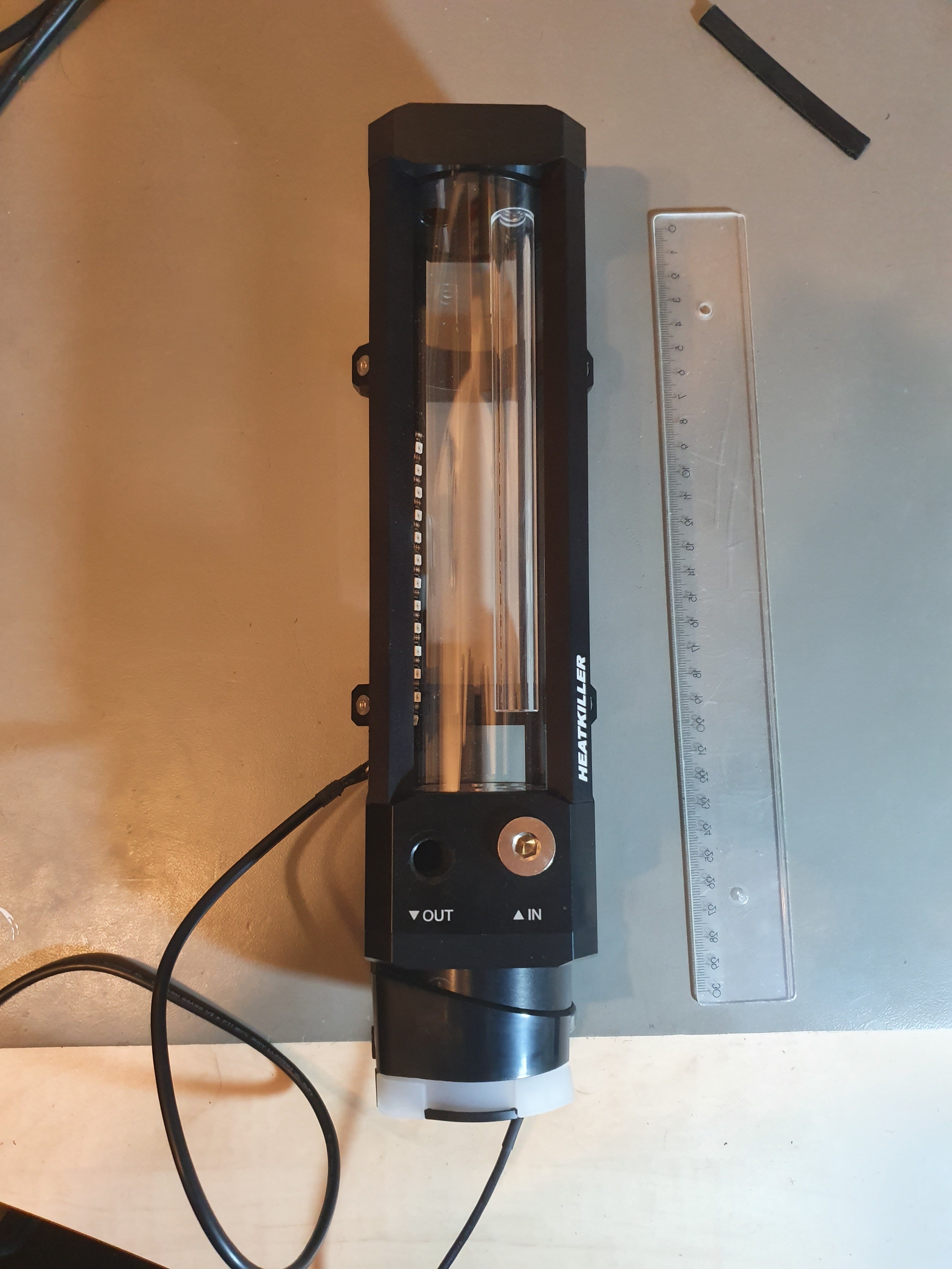

In der unserer Unterhaltung kann ich die Bilder nicht Posten darum hier:
Der "kleine" 150er AGB ohne D5 (Die D5 ist versteckt im unteren Teil entkoppelt auf einem 120er Lüfter Platz montiert, mit einem EK-XTOP Revo D5)
Der große 200er von der Seite (die NEXT ist 90° gedreht montiert, weil sie an einen Mora420 kommt)
und von vorne
und noch mal zum Vergleich
Edit: Sorry, meine Gehäuse ist wohl schon wieder ziemlich verstaubt 😊
Lian Li O11 Vision-M
