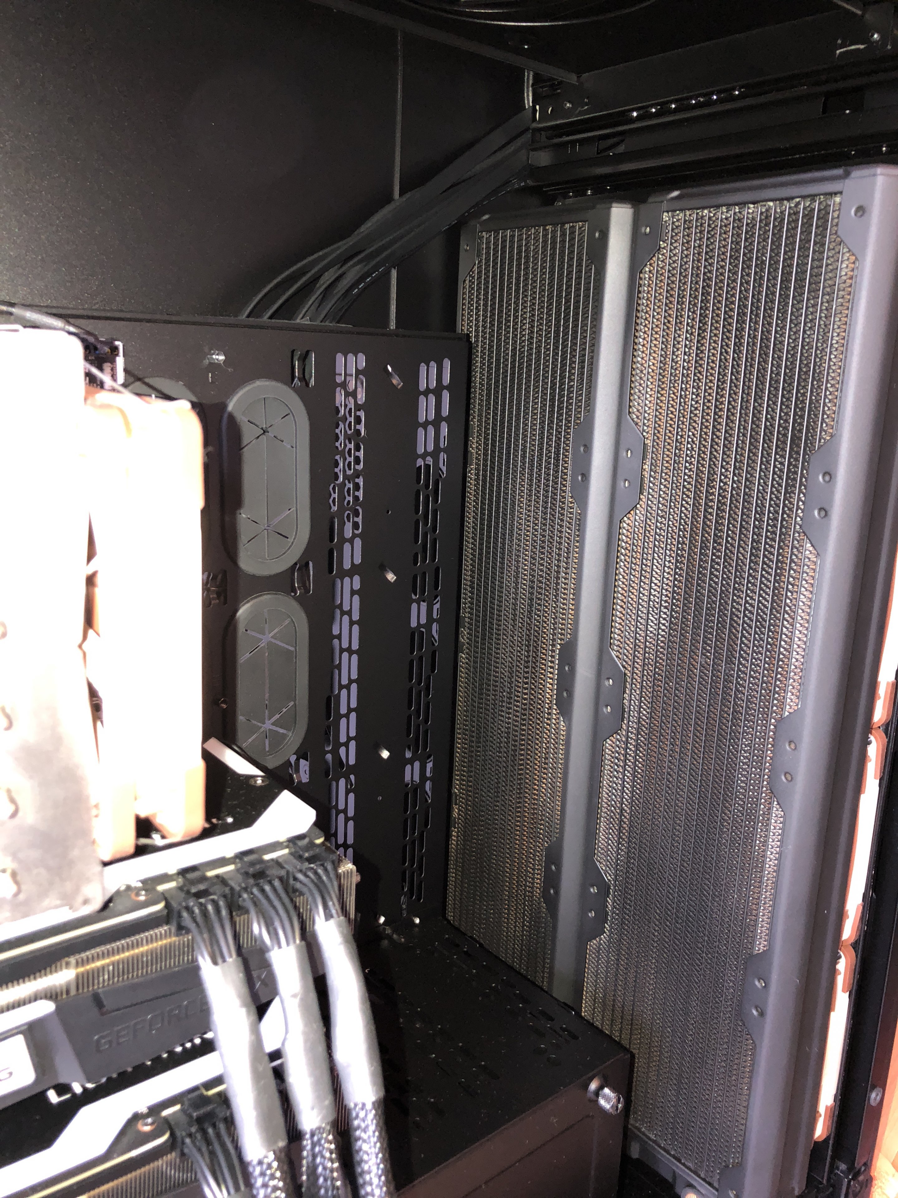

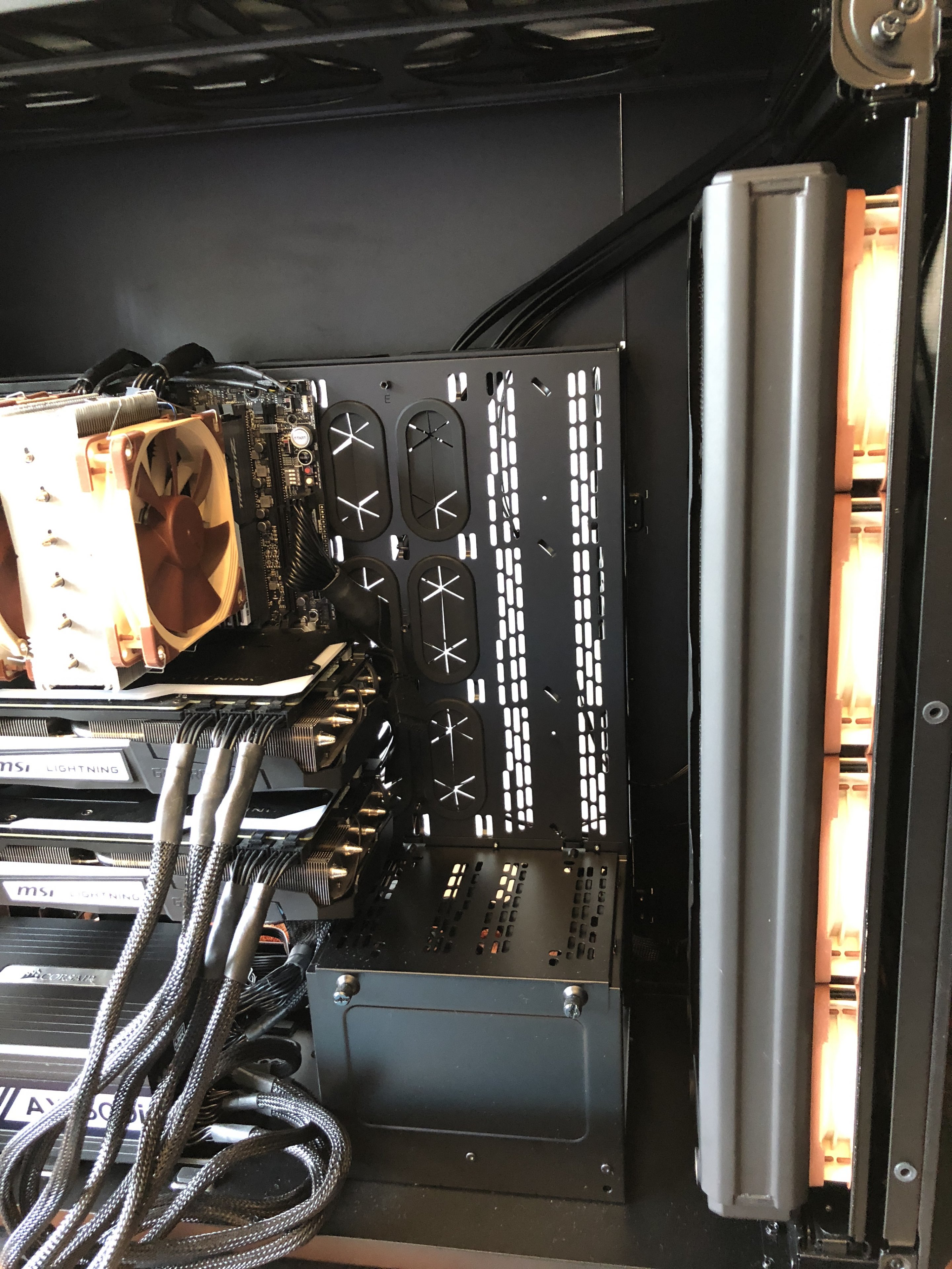

Habe die Radiatoren nochmal neu verbaut und einmal gedreht,
damit die Anschlüsse unten sind und nicht oben mit dem 420er kolidieren (wen der verbaut wird).
Passt jetzt wirklich auf den mm genau
Türen schließen, obere Schiene lässt sich verriegeln.
Unten bei den Anschlüssen an den Radiatoren hab ich noch knapp über 40mm Luft für die Anschlüsse.
