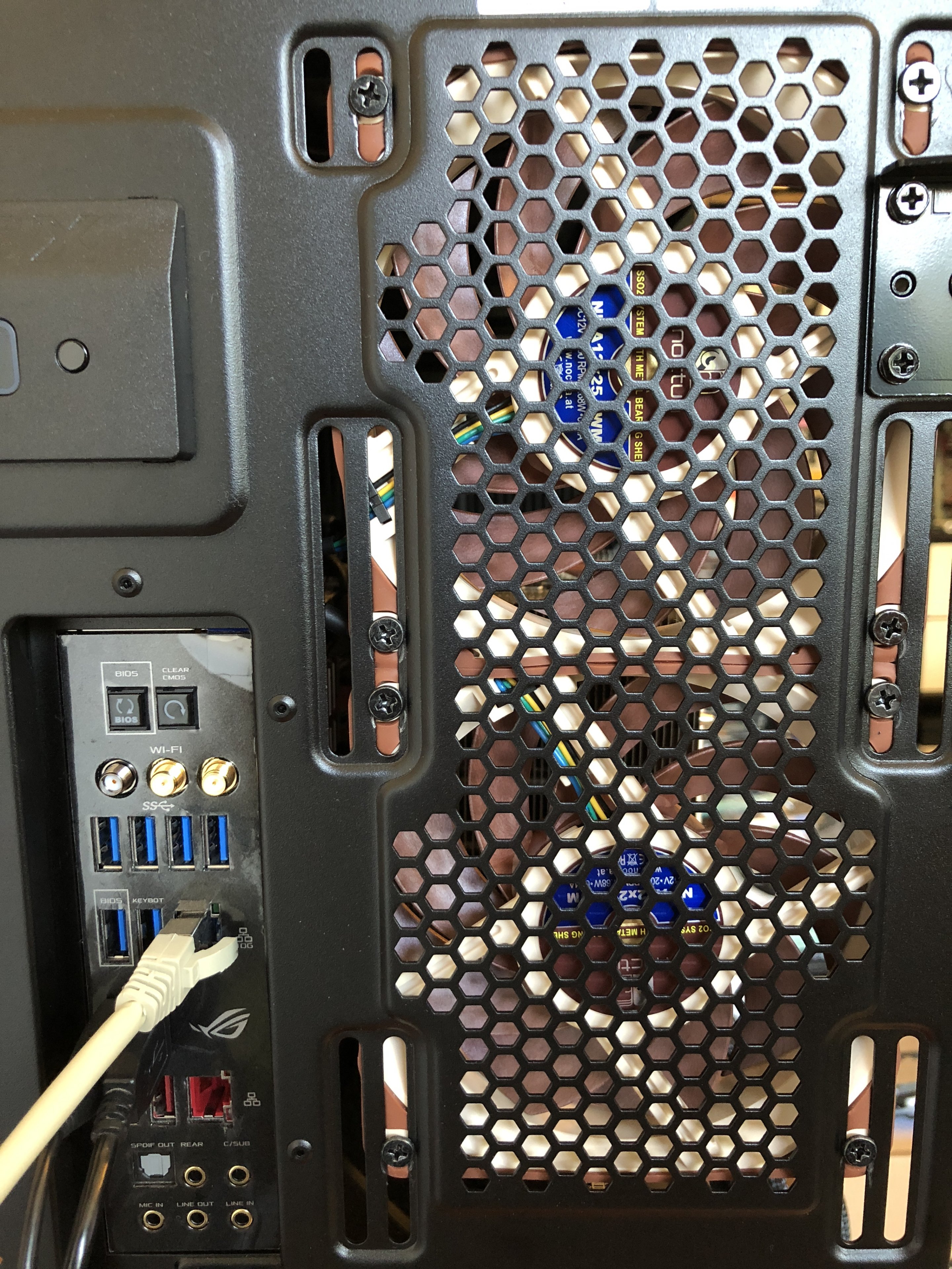

Habe hinten nun auch 2x120er Noctua NF-A12x25 verbaut.
Wie man auf dem zweiten Bild ganz gut sehen kann werden 140er Lüfter nicht wirklich optimal genutzt.
Hier hätte Corsair ruhig etwas großzügiger mit dem Mesh sein können.
Darüberhinaus passen die 140er mm Noctua Lüfter nicht! Haben die einen größeren Rahmen als Corsair Lüfter?
Generell hätte Corsair das Case 2 cm breiter bauen dürfen dann hätten meine Radiatoren auch so gepasst. ^^
Edit:
Die 120er Lüfter habe ich bewusst unsymetrisch verbaut, da ich so mit den Lüfterkabeln in den hinteren Mainboardkasten komme und man so nichts von den Kabeln zu sehen bekommt.
Das Netzteilcover wird natürlich auch wieder installiert.

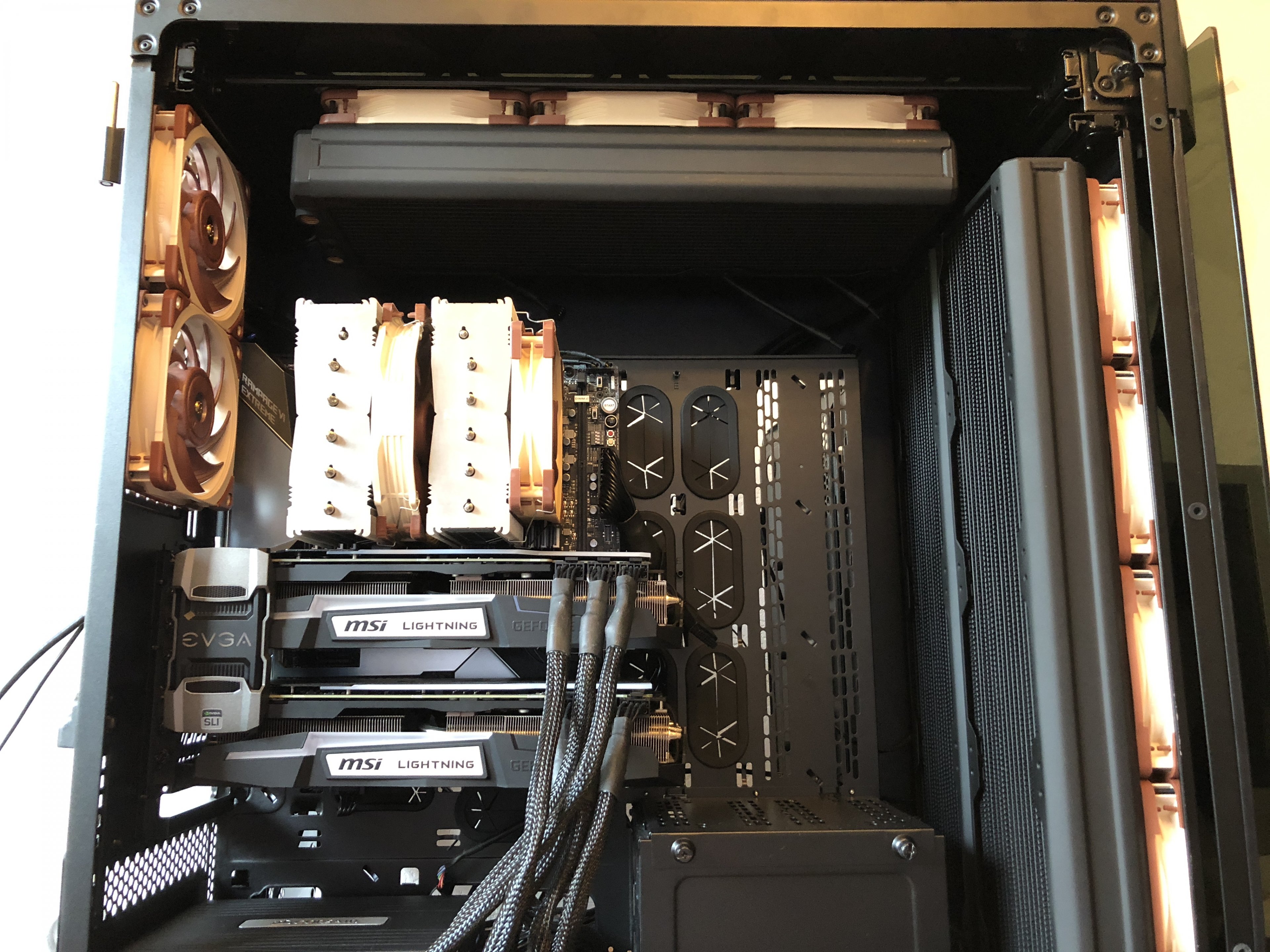

Wie würdet Ihr den oberen Radiator mit den Lüfter verbauen?
Eigentlich wollte ich wie Linus: Radiator>Lüfter>Gehäuse Top verbauen.
Könnte mir aber vorstellen das es anders rum: Lüfter>Radiator>Gehäuse Top mehr bringen würde ?
(Kühlung & Lautstärke).
Nur wenn du die Lüfter reinblasend montierst, bringt es mehr.
In deinem Setup, mit den beiden fetten Front-Radiatoren, die, wenn ich das richtig habe, auch rein blasen, würde ich vermutlich den Top-Radiator Gehäuse>Radiator>Lüfter raus blasen lassen.
Musste den oberen Radiator doch so verbauen: Tray>Fan>Radiator, da ich keine anderen Schrauben habe.0CE5CA93-9024-4411-83F0-48E7B627A4C2.jpeg

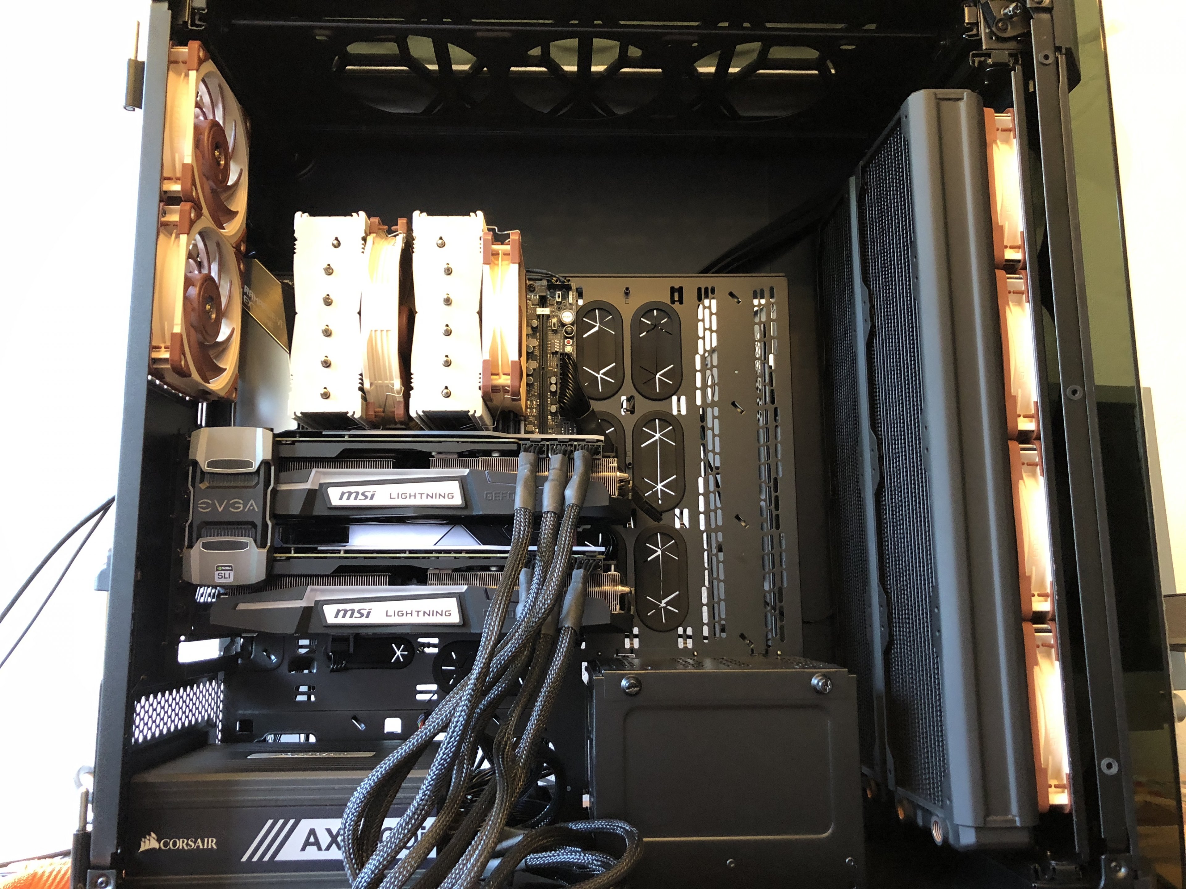

Hier sieht man auch relativ gut wie breit die Front Radiatoren sind.
In den anderen Videos scheinen die Alphacool Radiatoren plan zu sein mit den oberen.
Bei mir ist der obere Radiator aber viel weiter hinten im Gehäuse gelegen.
Habe auch schon geschaut ob man den Schienen noch andere Löcher nutzen kann - ging aber nicht.
(Hatte den gesamten Tray oben ausgebaut und alles extern verschraubt).
