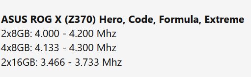

@Kvnn. wie hoch willst Du den Übertakten und wieviel willst Du ausgeben?
Da die ASUS Boards T-Topologie Anbindung haben, kommst Du mit 4 RAM Modulen weiter.
Kannst Du hier auch nachlesen.
https://www.hardwareluxx.de/communi...-lake-ram-oc-thread-guides-und-tipps.1230518/

btw: Ist es nicht so, dass ein System mit 2 Riegeln immer stabiler läuft als mit 4 Riegeln? Das ist zumindest das, was ich immer wieder aufgeschnappt hab. Hab von der "T-Topologie" noch nie etwas gehört.

T-Topologie kannst Du in den Link oben unter "Speicheranbindung an die CPU (Wahl des Boardherstellers)" nachlesen und ist Board abhängig.
