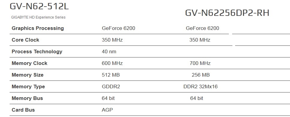

Die Geschwindigkeit wäre mir aber wichtig. Nun läuft die RH mit 700 Mhz DDR2 Speicher. Die 512L aber mit GDDR2. Dafür 100 Mhz langsamer.
512L Bandwidth laut meiner Rechnung: (600Mhz/2)*(64:4)= 4,8 Gb/s
RH Bandwidth laut meiner Rechnung: (700Mhz/2)*(64:4)= 5,6 Gb/s
Stimmt meine Rechnung oder muss man bei GDDR2 etwas beachten?

Ich glaub eher das Ergebnis stimmt, aber die Rechnung nicht :) Warum 64bit/4?!?
Würde eher so funktionieren (zB bei der 512L):
300Mhz Takt *2 = 600MHz effektiv (durch DDR ist 2mal Datenübertragung möglich. Bei steigender und fallender Flanke)
64bit / 8 = 8byte Bandbreite (8bit = 1Byte)
600*8= 4,8GByte/s

Also ist die 512L theoretisch schneller? :)
Kommt darauf an :)
Der Speicher ist bei der einen etwas schneller, dafür hat die andere mehr davon.
zwischen GDDR und DDR ist so kein Unterschied, außer dass GDDR normalerweise mit mehr Spannung betrieben werden kann und dann höhere Taktraten zulässt. Ist aber hier ja anscheinend nicht der Fall. (Aber keine Ahnung ob die Daten stimmt die du gepostet hast)
Wenn ich aber zwischen den beiden Karten wählen müsste, und die Daten stimmen, dann würde ich die mit mehr Speicher nehmen. Da der Speicher nicht sooo viel langsamer ist und du wahrscheinlich schneller bei der VRAM Größe ein Problem bekommen wirst.

Beide 6200er haben DDR2, GDDR2 war nur auf sehr wenigen Karten verbaut z.B. FX5800 und der ersten FX5700 Ultra.
Später bekamen Marketingleute das G in die Finger und habe es überall draufgeklatsch. So wurde DDR2 mal schnell zu GDDR2 und DDR3 zu GDDR3. Das echte GDDR3 war aber was komplett anderes als das Marketing GDDR3, letzteres nur umgelabelter DDR3, ersteres eine Weiterentwicklung auf DDR2-Basis für Grafikkarten.
