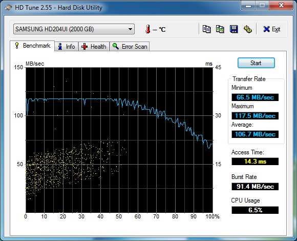

Nachdem mittlerweile klar ist, dass es nur ein Modell der HD204UI gibt, habe ich sie mir gekauft.
Ein Benchmark mit HD Tune 2.55 ergibt das folgende Bild. Sind die Werte für eine per USB3-Verbindung angeschlossene Platte ok?

Es gibt auch nur eine Version der HD204UI, und zwar mit 4kB-Sektoren und emulierten 512B-Sektoren. Dazu gab's im HWL mal einen Beitrag in dem das mit Aussagen des Samsung-Supports belegt wurde.
Stimmt, den Artikel habe ich auch gelesen. Von daher gibt es hier wohl keine Irritationen mehr. Sogar bei geizhals.at hat man die Platte endlich richtig gelistet.
Was ist nun mit dem Benchmark-Ergebnis? :D
