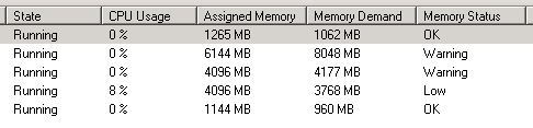

Mit SP1 zeigt Hyper-V an, wieviel RAM die VMs gerade benötigen. Für einen DC reichen evtl. 768MB RAM. Für den Server mit WDS würde ich erstmal 1GB veranschlagen und dann schauen, ob das reicht. Für die Clients ist das in Ordnung.
Hier der Screenshot eines Testservers mit SP1. Das erste ist auch ein DC mit DHCP, CA, DNS, Fileserver inkl. DFS Namespaces...
