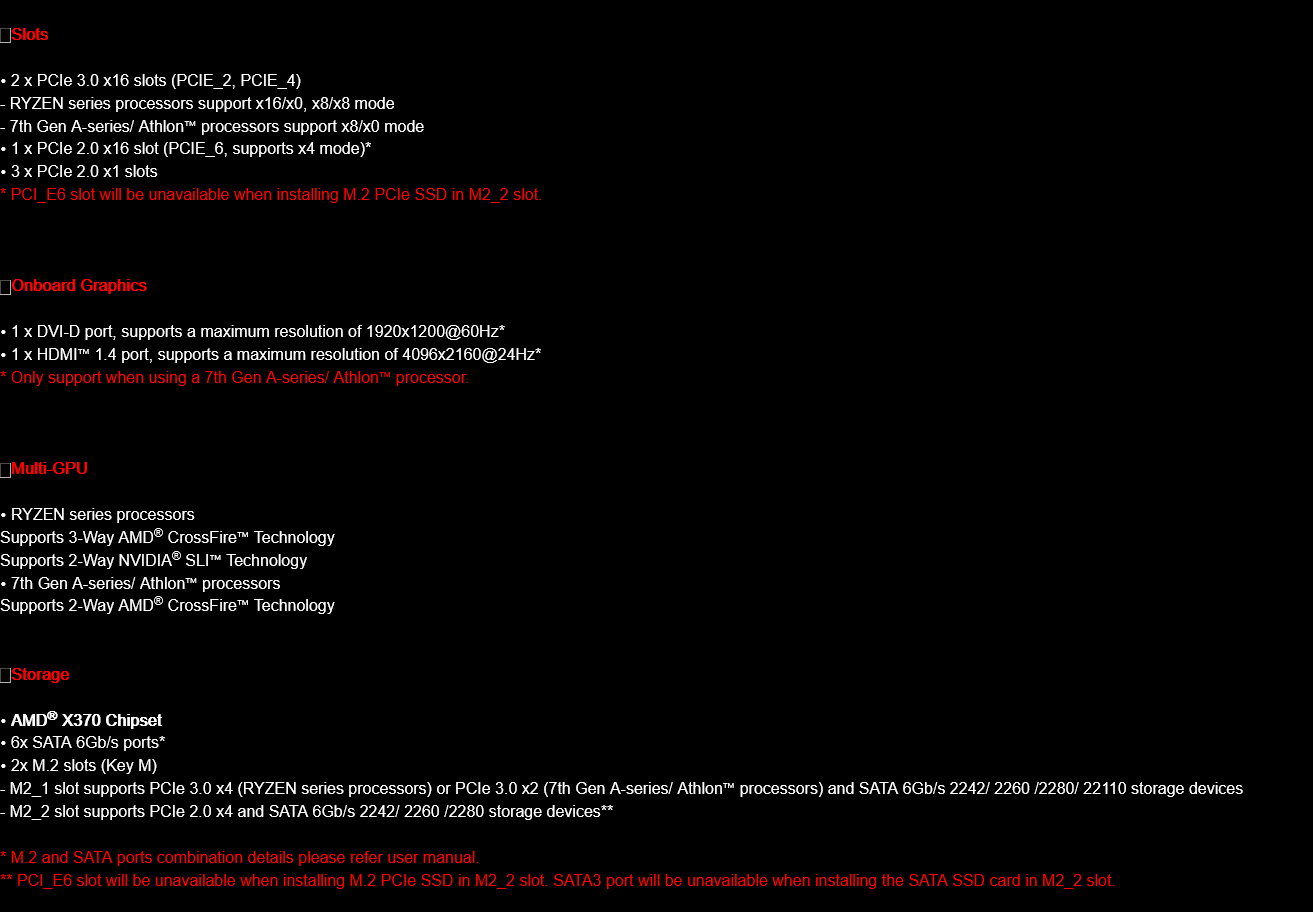

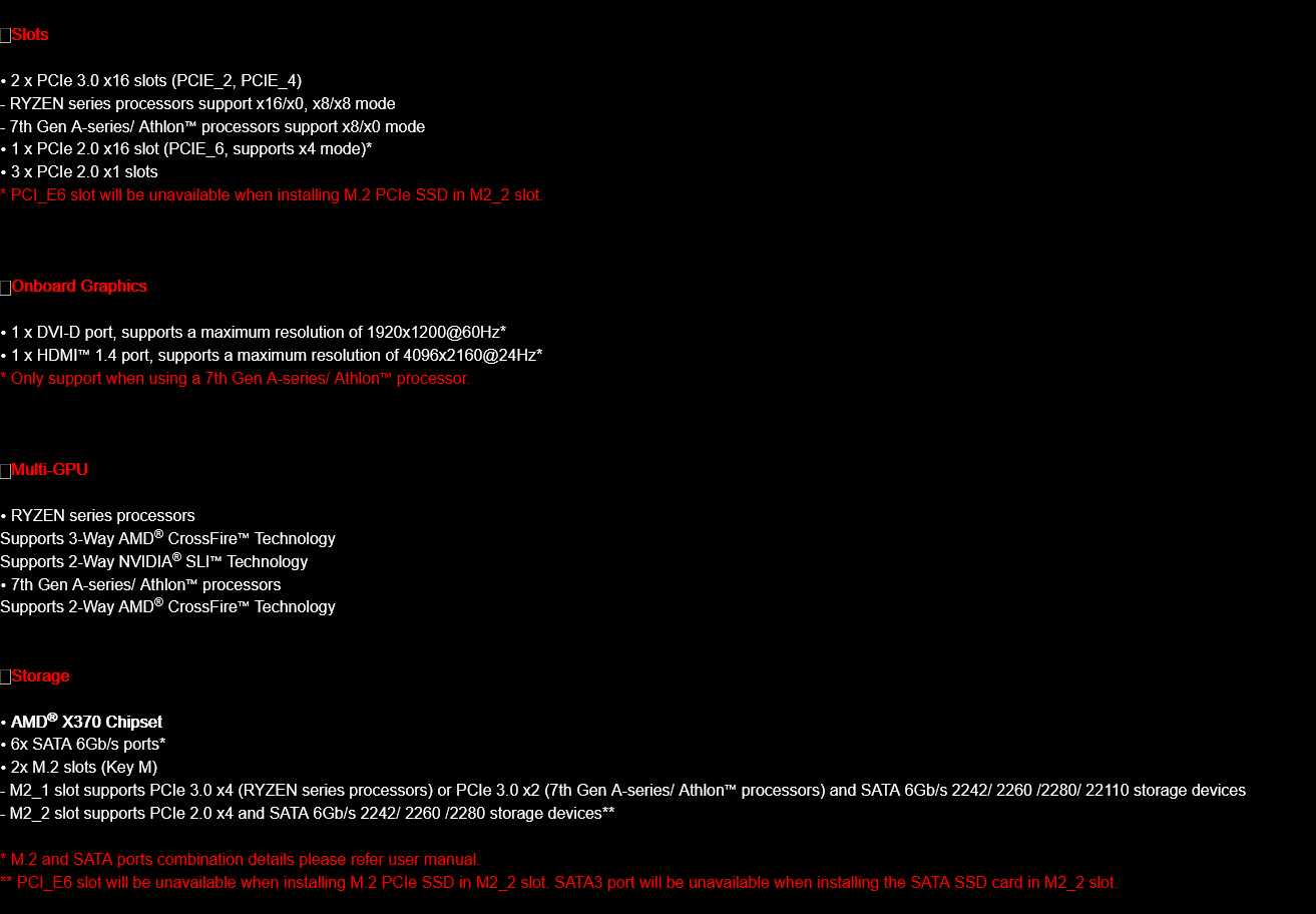

da meine 2,5"Sata-SSD nun ziemlich voll ist, überlege ich mir eine zusätzliche SSD einzubauen und denke darüber nach, eine M.2 SSD zu nehmen.
Nun bin ich mir allerdings überhaupt nicht sicher, welche da passen könnte.
Laut Spezifikation wird ja auf dem bei mir freien Slot M2_2 PCIe 2.0 x4 and SATA 6Gb/s 2242/ 2260 /2280 storage devices unterstützt, kann ich da sozusagen unter der Auflistung frei wählen? Denn PCIe 2.0x4 gibt es nur äußerst selten und ziemlich teuer, die größte Auswahl gibt es wohl unter Formfaktor 2280.
Ich habe mal mit den mir bekannten eine Suche gefiltert, könnte ich das so machen?
Oder macht es mehr Sinn, ergänzend zu der 2,5" Sata-SSD noch eine zuzupacken?
Worauf sollte/könnte ich noch achten

Drewkev schrieb:
Ja, zudem ist PCIe abwärtskompatibel. Läuft dann halt langsamer.
Wenn im die SSD im 2.0 Slot installiert wird dann ja, im PCIE 3.0 Slot den das Mainboard auch noch hat würde beispielsweise eine NV1 ohne Einbußen laufen
Drewkev schrieb:
M2_2 und PCI_E6 teilen sich die Lanes.
Ich habe das so verstanden, dass wenn ich auf PCIe_6 eine Grafikkarte einbaue, eben kein Platz mehr für die SSD wäre, oder wie ist das sich teilen gemeint?
@MoRex
Ich vermute ja dass der andere Slot bereits belegt ist, da bringt ihm dann auch eine PCIe 3.0 SSD nichts ;) Andernfalls hat er sich falsch ausgedrückt.
@Zueroc
Entweder du nutzt M2_2 oder PCI_E6. Beides geht nicht. Wird eins von beiden genutzt, ist das andere deaktiviert.
Das gilt aber nicht für M.2 SATA SSDs.
Reaktionen: MoRex

Fürs Verständnis, aktuell ist eine 2.5" SATA (AHCI) SSD vorhanden und noch keine M.2 SSD PCIe (NVMe) SSD und M2_1 ist leer?
Deckt sich mit dem Screenshot im Beitrag #6.
Reaktionen: MoRex

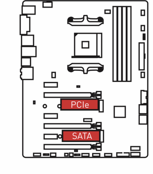

Wenn M2_1 eh leer ist, wieso dann überhaupt M2_2?
mein Fehler:
ich habe immer gedacht, der Platz wird ja von der Grafikkarte überdeckt:freak: dann kann da ja nichts mehr hinpassen.
Ich habe mir mal ein Viedeo dazu angeschaut, umpf :)
