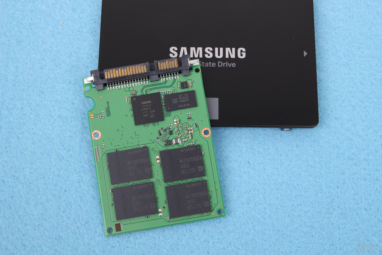

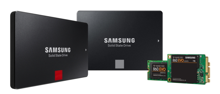

Von links zwei 2,5" SSDs, dann eine M.2 SSD und die mSATA SSD. Die 2,5" SSDs hat diesen Formfaktor / Bauform um sie, z.B. in einem Gehäuse, befestigen zu können, innen besteht auch sie aus einer Platine und einem Anschluß
Eine 2,5" SSD kann damit eine 2,5" HDD ersetzen, da sie baugleich ist und dieselbe Schnittstelle (SATA) hat.
