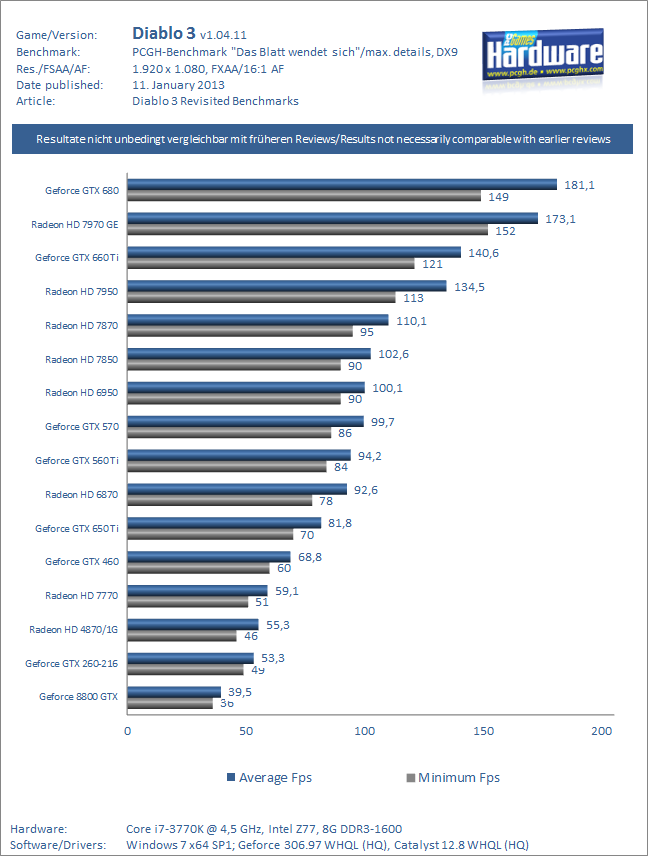

Meine Idee war, per bench mit anderen 560ern zu vergleichen und zu schauen, ob nur meine schwachelt. Letztendlich hat ja eine anscheinend schlechtere Karte meine in derselben Situation ubertroffen. Oder eben auch nicht, wenn es nicht an der Karte liegt. Ich gucke gleich via evga precision mal nach der Auslastung.

Ich hab ja auch dieses mysteriöse zwitschern unter last bei diablo (s. Mein voriger thread; das führt jetzt hier zu weit). Wenn ich heute abend zuhause bin lass ich mal nen benchmark laufen und vergleiche mit dem pcgh Chart.
