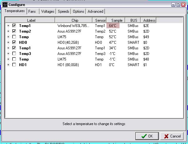

Welche Temperatur stimmt ? ---> Asus A7N8X
Ramirez
Feb. 2003
186
Hallo !
Sagt mal, welche Temperatur ist eigentlich WIRKLICH entscheident :
Die Winbond oder Asus Temp ? (siehe pic)
danke,
Ramirez
Danke für den Link, allerdings weiß ich immer noch nicht, was diese 64 Grad
bedeuten sollen. Im BIOS und bei ASUS Probe sehe ich höchstens 53 Grad.
Ist DAS etwa die REALE Temperatur meiner CPU ?

ich hatte in etwa das gleiche problem.
bei meinem post konnte auch keiner weiterhelfen. ich glaube da sind die (vorgeblichen) spezialisten hier auch (unter-?)überfragt...
so weit ich jetzt durchgeblickt habe, benutzt das asus board (und damit auch daas bios) die CPU-Diode als sensor, die liegt extern und hat deshalb eine niedrigere temp als die CPU (bzw das DIE) - das müsste dann dein höherer wert sein.
wobei der unterschied bei dir komischerweise recht gering ist.
bei mir ist: cpu diode: 42 °C und cpu: 60 °C.
entscheidend ist aber die reale temp d.h. die des DIEs. die sollte auf keinen fall höher sein als max zulässig (ca 85 °C).

Also ich auch Speedfan und bei mir werden folgende Temps angezeigt!
HD0 46Grad
Temp1 33Grad
Temp2 28Grad
was heißt das jetzt und wonach muss ich mich richten ?
