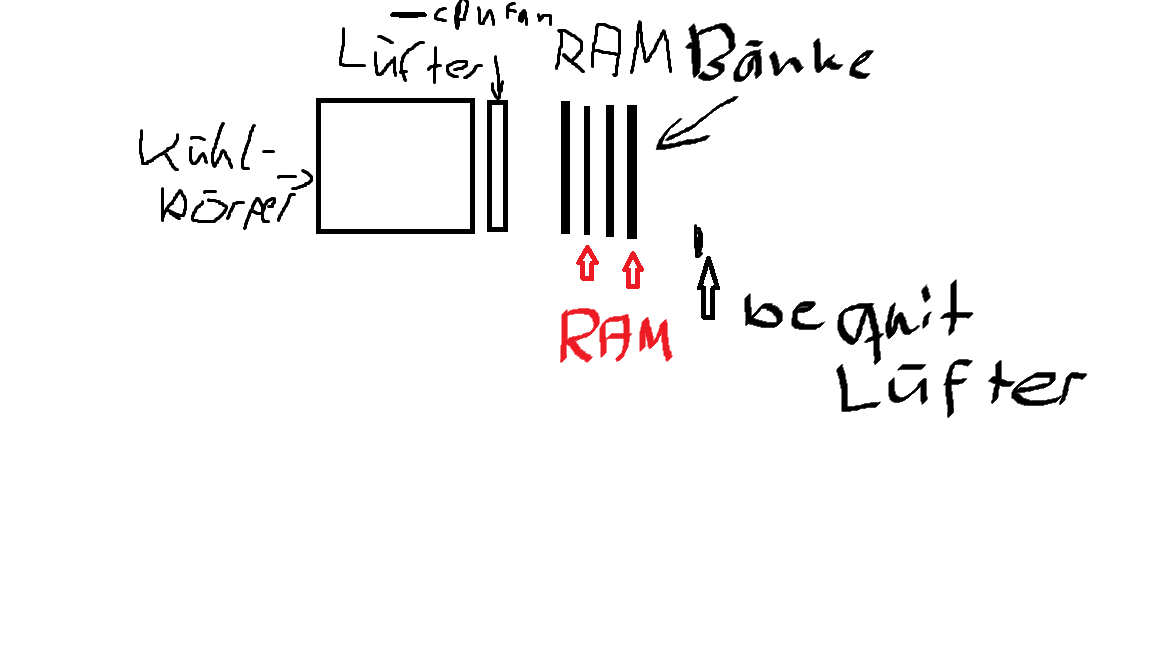

Man kann auch erst den Kühler einbauen, denn den Lüfter anbringen und dann den RAM. Sonst ist das schwer, den Kühler mit Lüfter einzubauen, da der RAM etwas stört.
Hier mal ein professionelles Schema:
Darauf achten, das der Macho Lüfter Luft in den Kühlkörper bläst (ist mit Pfeil gekennzeichnet)
Der be quiet sollte auch Luft rein blasen (auch mit Pfeil versehen)
Und der Standartlüfter im Shinobi ist schon richtig montiert, das er Luft raussaugt ;)

Das wär doch nicht nötig gewesen extra sowas anzufertigen. :D Bist ja echt mit viel Einsatz dabei, gefällt mir. :daumen:

Joa ich hab lange weile :D Viel Spaß^^

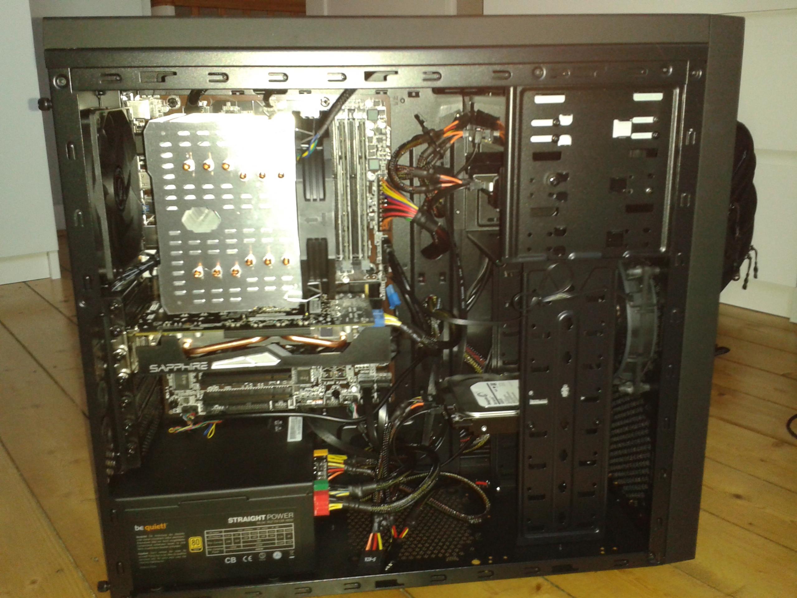

So, der PC ist mittlerweile zusammengebaut und er läuft auch! An dieser Stelle nochmal Danke an alle, die mir geholfen haben. :)
Jetzt habe ich nur wieder ein kleines Problem. Die Windows Installation hat glaube ich nicht so ganz geklappt, wie ich das wollte. Beim Installieren von Windows habe ich immer extra die SSD ausgewählt, nur musste ich das ganze irgendwie 5x machen, bis bei der SSD nur noch rund 50 GB frei waren und Windows sagte, dass es nicht auf der SSD installiert werden kann. Dann musste ich die HDD auswählen und dort war ich dann schon nach der ersten Installation schon fertig und Windows konnte gestartet werden. Jetzt habe ich aber das Problem, dass die SSD voll mit Windows-Ordnern ist (die heißen Winows.old oder Windows.old.001) und ich mir ziemlich sicher bin, dass Windows von der HDD gestartet wird. Hat da jemand eine Lösung parat? Wahrscheinlich muss ich Windows nochmal neu Installieren oder? Aber damit hätte ich keine Problem, weil ich sonst noch nichts installiert habe.
Hier habt ihr noch ein kleines Bild vom PC im fertigen Zustand.
