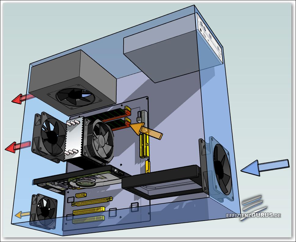

b)
sshot1kh4-jpg.141841
c) Ich empfehle dir die Scythe Slip Streams 1200 oder 800. Sie sind sehr günstig, sehr leise und haben sehr guten Luftdurchsatz
d) PWM bedeutet, Lüfter mit 4 Adrigem Kabel. Diese Lüfter kann das Mainboard Temperaturabhängig steuern das ist richtig. Ansonsten kannst du dir auch ne Lüftersteuerung einbauen. Würde dir da zu der Zalman MFC 1 Plus oder der Scythe Kaze Master raten

Danke für die Skizze, so dachte ich es mir. Nur den Lüfter hinten unten hatte ich nicht. Sollte aber kein Problem sein. Habe einen BigTower.
