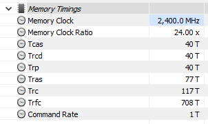

Ich hatte die gleiche Herausforderung, in dem ganzen Dschugel an RAM den richtigen zu finden. Ich hatte extra einen passenden RAM ausgewählt der nicht unnötig Strom braucht. Nachdem ich aber das EXPO-Profil geladen hab, stieg der Stromverbrauch im Idle um ~20W an.
Also aus persönlicher Erfahrung würde ich den billgsten nehmen, der ein gutes Standard-Profil hat und mit dem Standardprofil laufen lassen. Bei mir ist es aktuell wie folgt:
Und ich kann dir versichern, er ist schnell genug. Wichtig ist auch, dass du einen USB-Stick parat hast um ein BIOS Update vor der installation des RAM's machen kannst. AMD hat immer noch keine ausgereifte Plattform.
