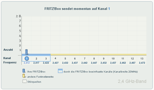

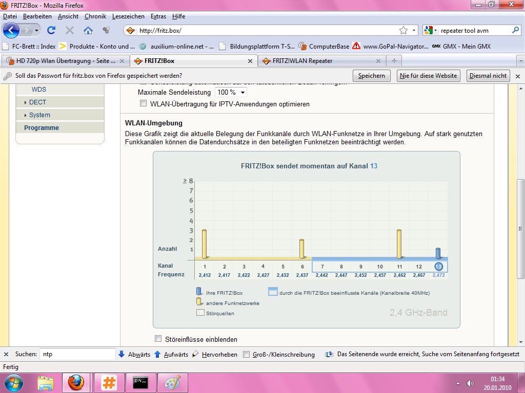

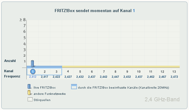

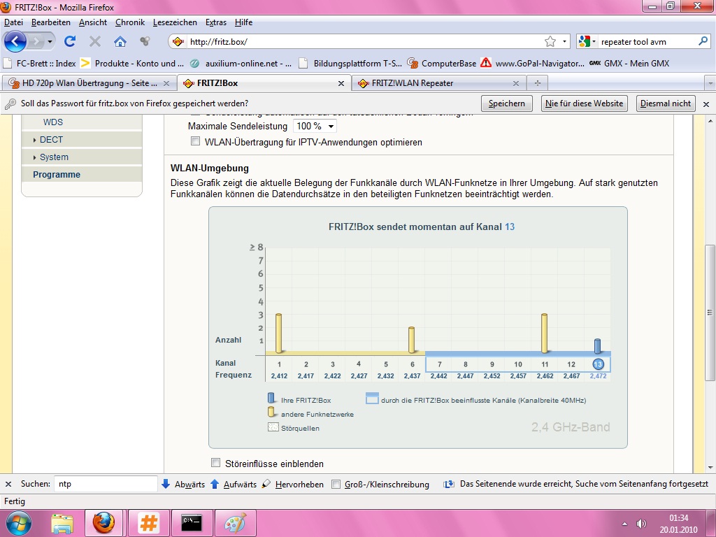

Das Problem bei den Fritzboxen und deren Anzeige ist, dass die nur den benutzten Kanal der fremden WLANs anzeigt, nicht aber die anderen Kanäle, die dieses fremde WLAN danka Kanalbreite von 20 oder gar 40Mhz mit belegt.
Diese Funktion hat es nur bei den eigenen eingerichteten WLANs, soweit ich es hier bei diversen Screenshots gesehen hatte.
Bei den Fremdwlans wurde nur die Anzahl der fremden WLANs pro Kanal gezeigt, nichtmal deren Sendeleistung
Auch finde ich es etwas merkwürdig, dass die Fritzbox bei Kanal 13 noch den 40Mhz Modus zulässt. Entweder ich versteh was falsch oder die Fritzbox hat diesbegzüglich nen Bug, bzw dies ist AVM proprietär. Nach meinem Verständnis gehen die 40Mhz nur von Kanal3 bis 11.
https://www.computerbase.de/forum/threads/hd-720p-wlan-uebertragung.689913/page-3#post-7256578
Irgendwas stimmt dort nicht, denn Kanal 13 hat noch einen Frequenzbereich +10Mhz zur Verfügung
Man sieht doch die belegten Kanäle und Kanalbreite.
aber nur die des eigenen WLANs
Nur der Fritz Repeater zeigt in meinem Beispiel die Störung der WLANs aus der Nachbarschaft an.
Unter der Anzeige von den Kanälen ist ein Kästchen: "Störeinflüsse einblenden" :)
Das ist nur sichtbar wenn auch ein anderes WLAN gefunden wird.
Dann würde sie ja an den Repeater rankommen, aber bei dem hier mit ner 7270 seh ich nix, auf Nachfrage meinte er die Software ist auf Repeater wie Fritzbox aktuell
https://www.computerbase.de/forum/attachments/router-jpg.171051/
Da sind doch wohl auch die anderen FremdWLANs mit angezeigt.
Naja in dem anderen Thread war eh einiges im argen, da der TE glaubte sein Repeater wäre aktiv, was dann doch nicht so war. Ich würde mich ned wundern wenn die Firmware auch nicht ganz aktuell war.
