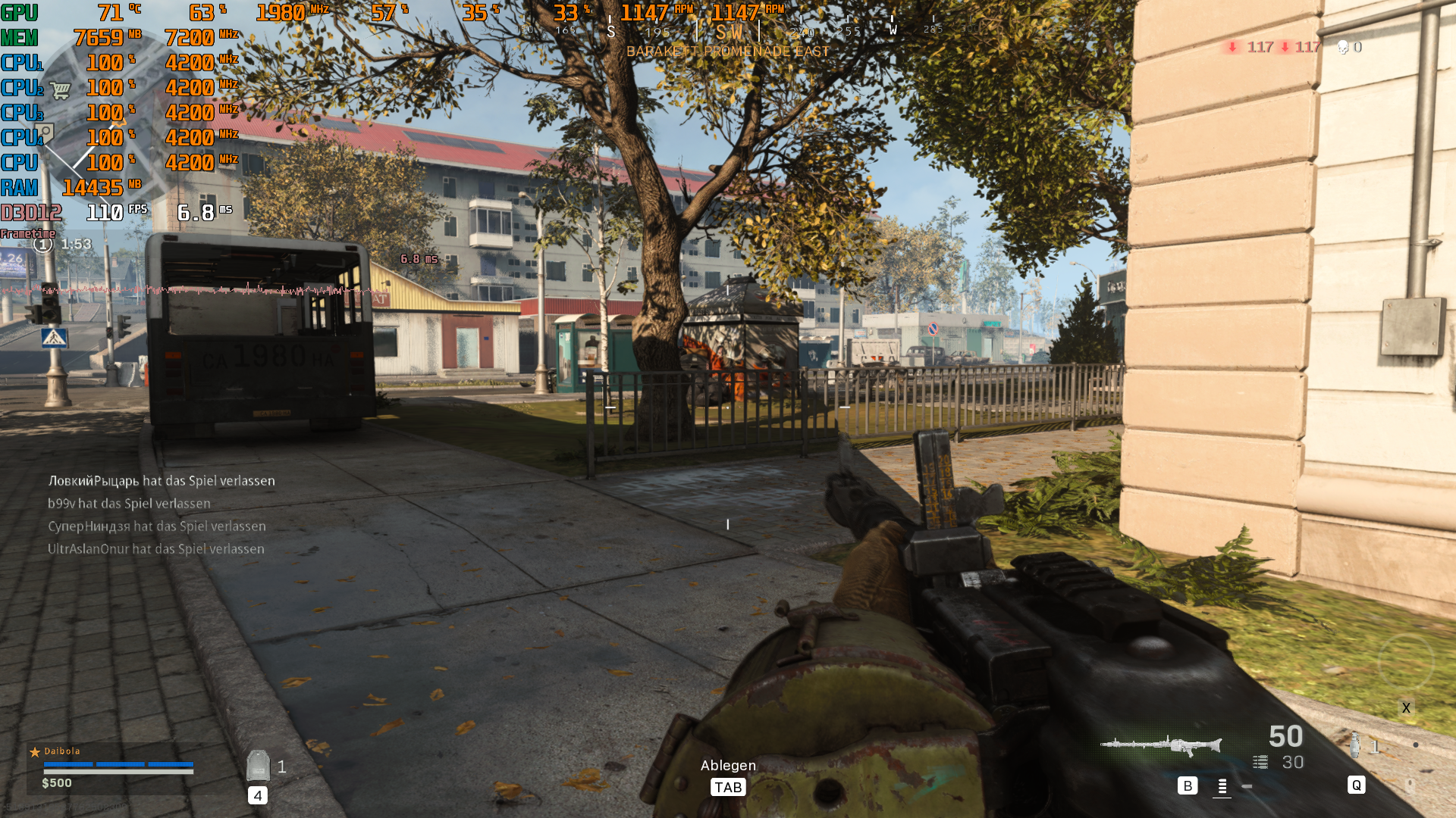

Vielleicht als kleine Hilfe hier, wie das Game mit einem flotten Quadcore (Leistung i5 6600k/7600k) performen würde. Mit einem alten Sandy muss man da noch Abstriche machen. Bitte beachten, wieviel RAM und VRAM in 1080p max. befüllt wird. GPU ist eine RTX 2080.
