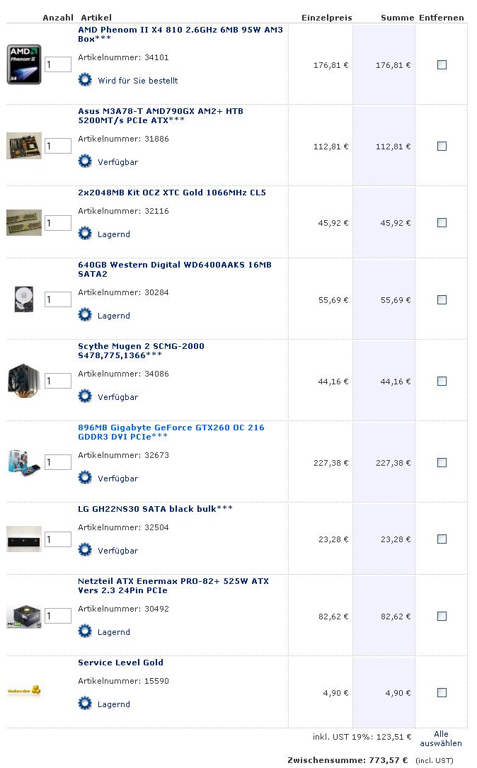

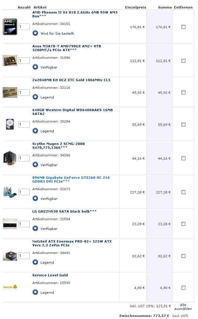

Mein Tipp für max 850:
Zusammenstellung siehe Anhang von Mindfactory. Dazu noch Gehäuse 50€ ist geschmackssache.
Der Phenom II 810 ist zukunftsicher durch DDR3 Unterstützung und auch sehr gut übertaktbar.
Nachteil: du müsstest noch 1-2 Wochen warten bis er verfügbar ist(und evtl noch etwas billiger) und dir vom Händler versichern lassen, dass das aktuelle Bios auf dem Board ist.
Mehr als dieses System würde ich aktuell nicht ausgeben, da es für alle aktuellen Spiele (ich geh mal davon aus, dass du damit zocken willst) ausreicht, bis auf manche Utopien ala Crysis und FarCry 2 (was nicht heist, dass diese nicht spielbar sind).
Core i7 ist einfach überteuert, da man ein teures Mainboard und teuren DDR3 Speicher dazu kaufen muss, was im Moment so gut wie gar nichts bringt.
Mit dem von mir zusammengesstelten System kannst du bei bedarf (wenn DDR3 tatsächlich mal was bringt) auch das Board und den RAM aufrüsten.
Wirklich zukunftssicher ist kein System, deshalb würde ich nicht zu überteuerter Hardware greifen, sondern das Geld sparen um später aufzurüsten. Der Wertverfall ist einfach zu groß.
MfG
