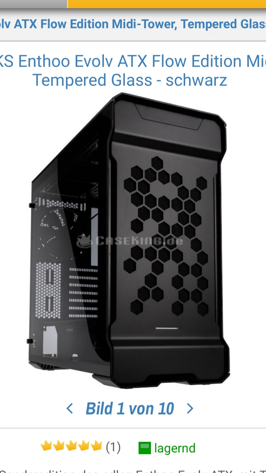

Leider passt sonst die Front nicht mehr.
- Juni 2019
- 17
Doch ich könnte ihn nach links weiter versetzen. Aber dann passen trotzdem nur 2 Stück saugen rein und eloop 140 mm sind mir zu dick mit 29mm. Laut test machen die auch im pull Betrieb ohne 20mm shraud Nebengeräusche. Deshalb habe ich mich für die Variante entschieden.
Dazu kommt noch das dann mein aquaero und der hw- monitor nicht mehr passt.
Oder ich nehme von vorn noctua wie hinten und lasse mir die Front lasern wie beim evolv

Ja den Aufbau kenne ich aber oben ist ein Radi verbaut sieht man auch auf der caseking Seite.
zu dem finde ich es recht unspektakulär so symmetrisch zu bauen.
Es gibt zu dem ein Video wo Alexi Bexi auch bestätigt das durch die Hardtubes die Pumpen sehr deutlich zu hören sind. Meine Russischebauweise der Ablasshäne hab ich so gewählt weil sie nach unten drehbar sind und am tiefsten punkt im Gehäuse liegen.
Die linke Pumpe muss noch weiter nach rechts versetzt werden das stimmt.😅
Die Pumpen werden verschlaucht und der rest wird mit ocool Glasröhren bestückt.
Du hast natürlich mit allem recht aber ich möchte mal was anderes machen
zu dem sieht man die Lüfter vorn nicht mehr wenn die Abdeckung angebracht ist
und unten hab ich mich noch nicht entschieden ob ich weiße eloops oder schwarze verwende.
Die hinteren noctua sind leider ein muss da 140mm eloops lüfter mit 29mm einfach zu breit sind
Die Verschlauchung ist so wirr weil ich mit zwei unterschiedlichen Farben spielen möchte. Der liegende agb wird mit der Cpu kombiniert und der kleinere agb mit der Graka somit denke ich hab ich ein schönes farbspiel.
Die graka verdeckt doch auch das Mainboard da finde ich den höhen unterschied nicht so schlimm.
Ja du hast auch mit dem Größenunterschied der agbs recht aber ein 400ml an die rechte seite passt nicht mehr und der liegende passt um so mehr perfekt finde ich.
