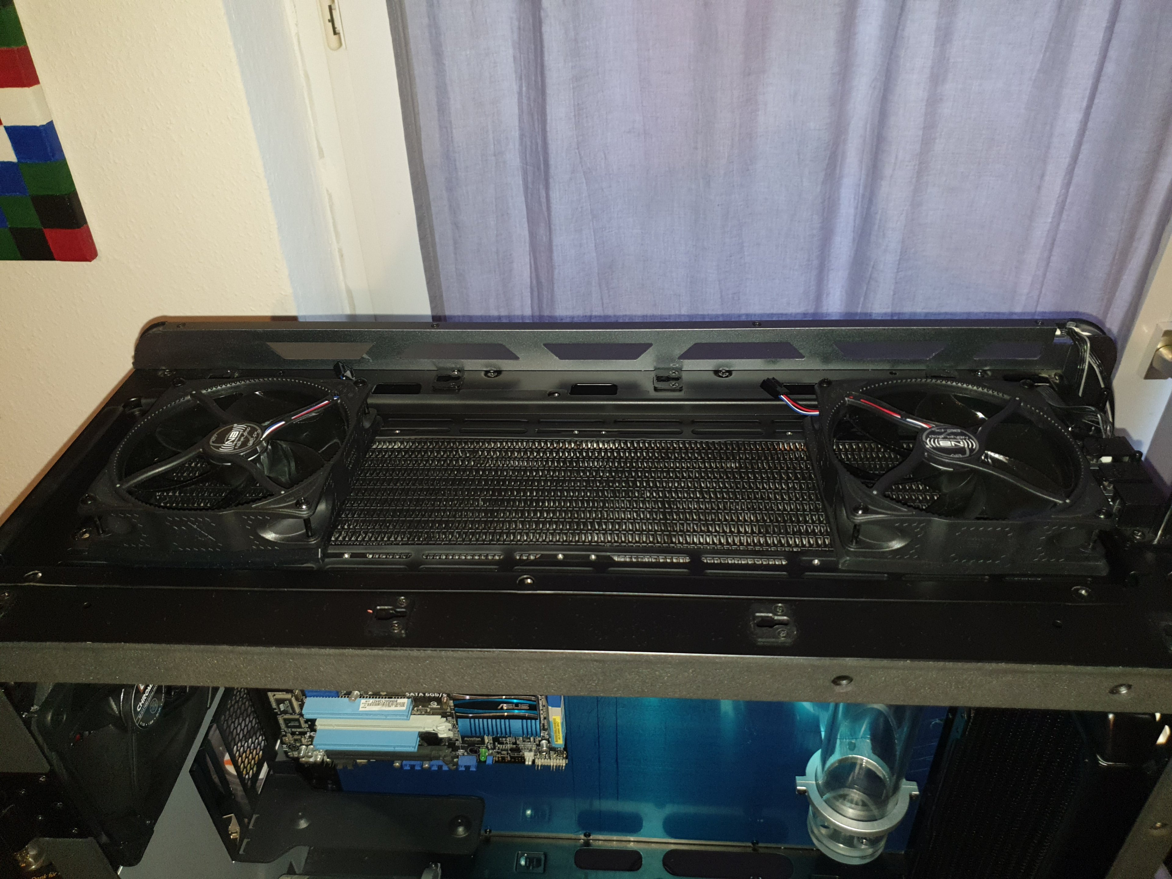

Hab mir dein Bild nochmal genauer angeschaut evtl dazu nochmal ungefragt etwas Rückmeldung.
Vorne bei dem Alphacool Radi wo sollen da noch Lüfter hin? Gehen die außen ran? Sonst wirds da schonmal eng.
Auch sonst musst du dir überall mal noch 2,5cm Lüfterhöhe dazudenken. Oben beim Frontradi wird das auch schon eng mit Fittingen und Schlauch wenn dort der dicke Topradi noch Lüfter bekommt. Lieber vorher genau messen planen bevor es dann beim Einbau hakt.
Gibts vom Hersteller was, wie er sich das mit dem Radi im Zwischenboden vorstellt? Da bekommt dann ein Radi Warmluft eines anderen?
Ich würde auf jeden Fall sehen, dass ich den Platz rechts von Mainboard gestalterisch und platztechnisch gut nutze,
dort könnten denke ich entweder beide AGB (stehend) hin oder auch die Pumpem präsentiert werden, sofern die gut aussehen.
Reaktionen: Kazuja und iNFECTED_pHILZ

Das mit der Warmluft ist ein sehr guter Hinweis, das wird sehr wichtig, du must herausfinden welche Radiatoren mit Kalter Frischluft versorgt werden und welche er etwas "wärmere" Luft bekommen.
Thema Hitzestau nicht unterschätzen.

@marian1408, ich kann mir schwer vorstellen, wie du in dem Gehäuse vier Monsterradiatoren mit Frischluft versorgen willst. Ich würde allerhöchstens drei Radiatoren einbauen.

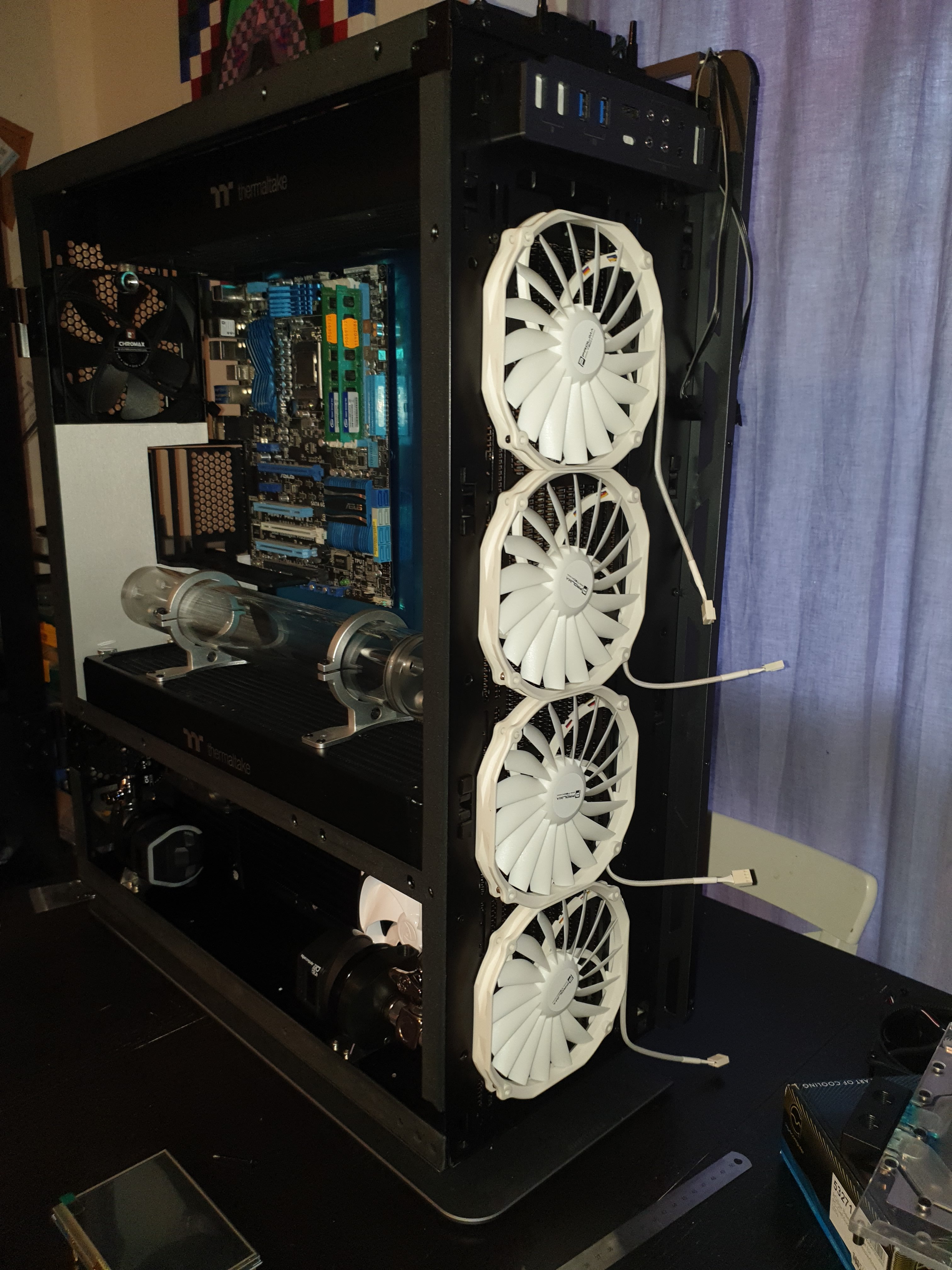

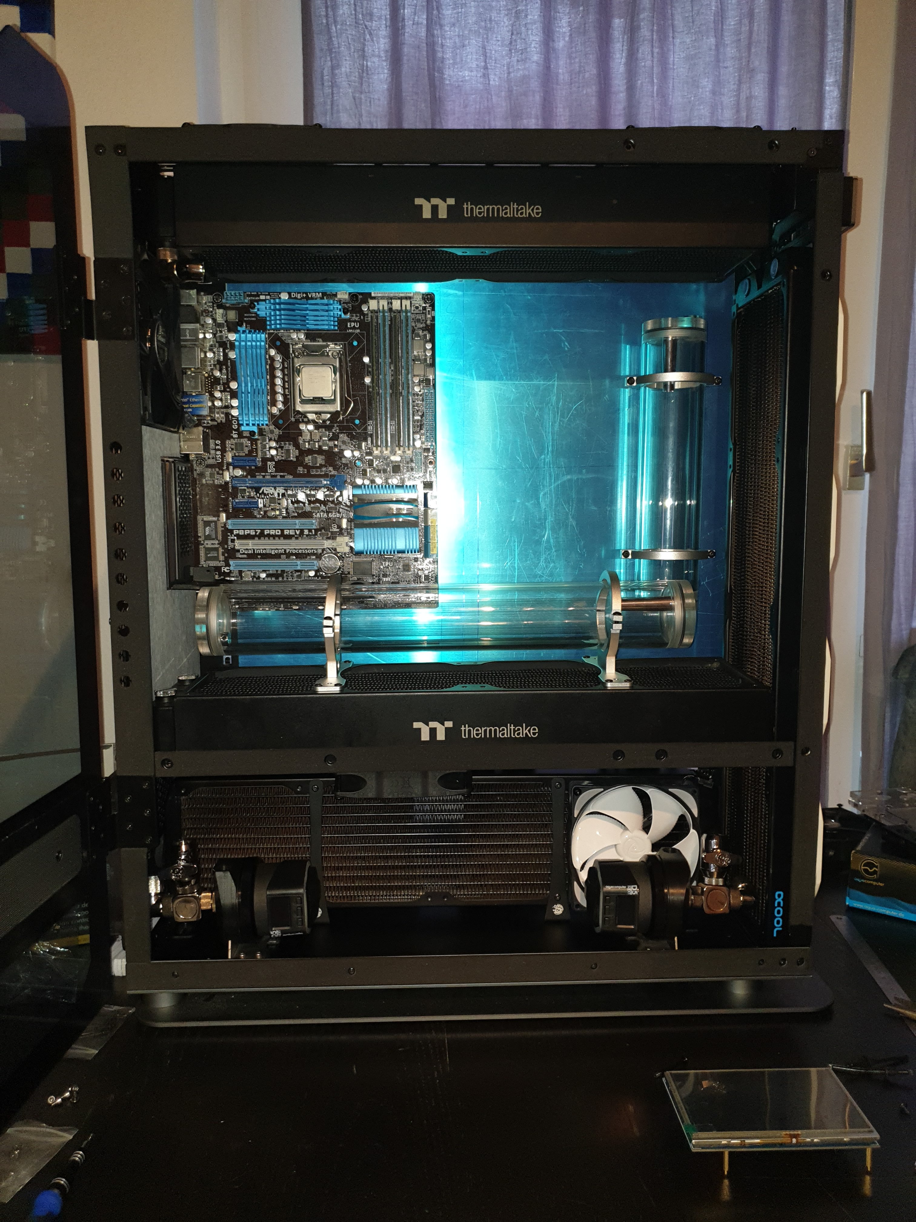

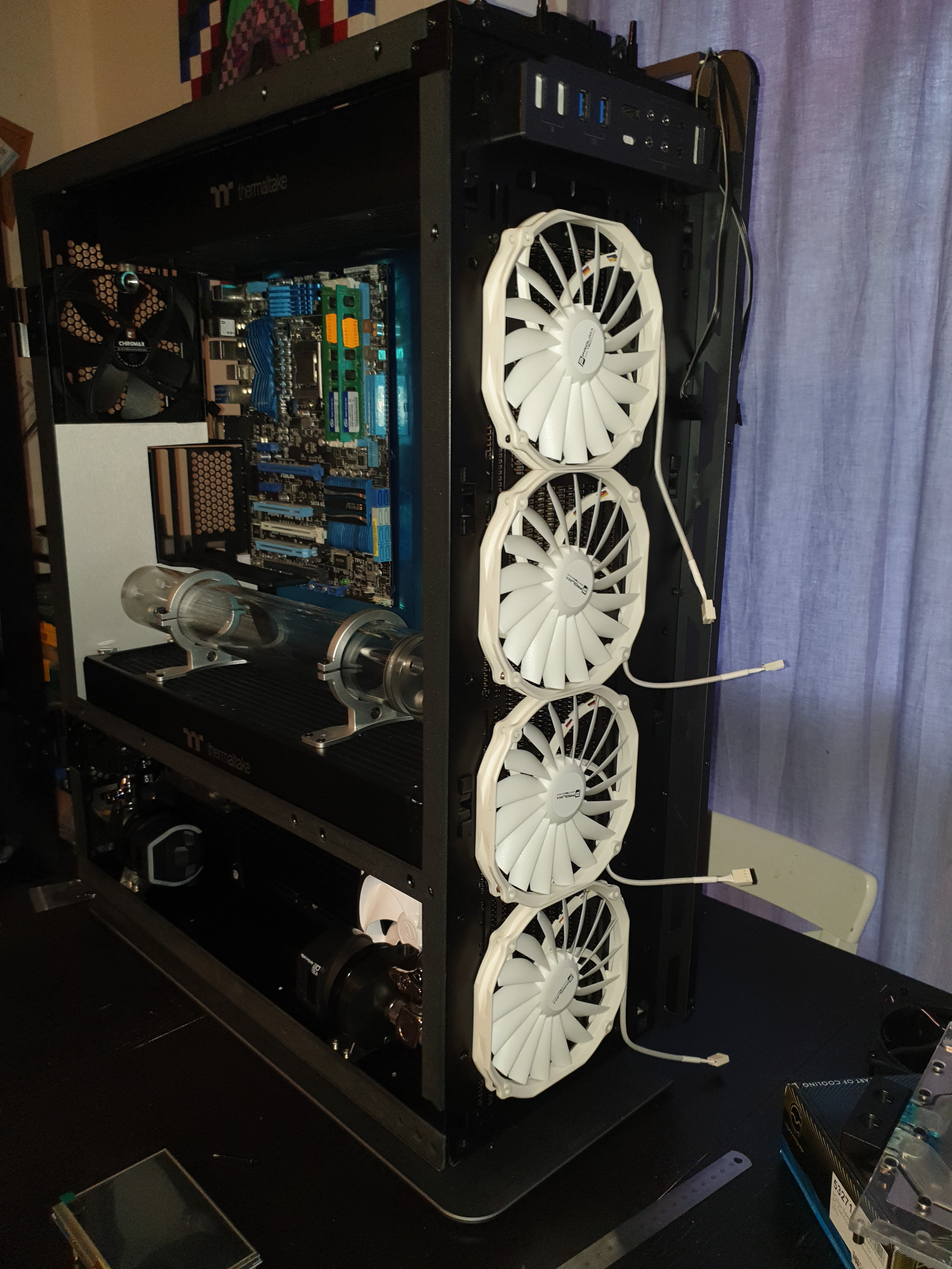

Hier nun der provisorische Aufbau.ich hab jetzt nicht alle Lüfter angebracht 😅

Schönes ding, nur leider immer noch null auf alles eingegangen.
