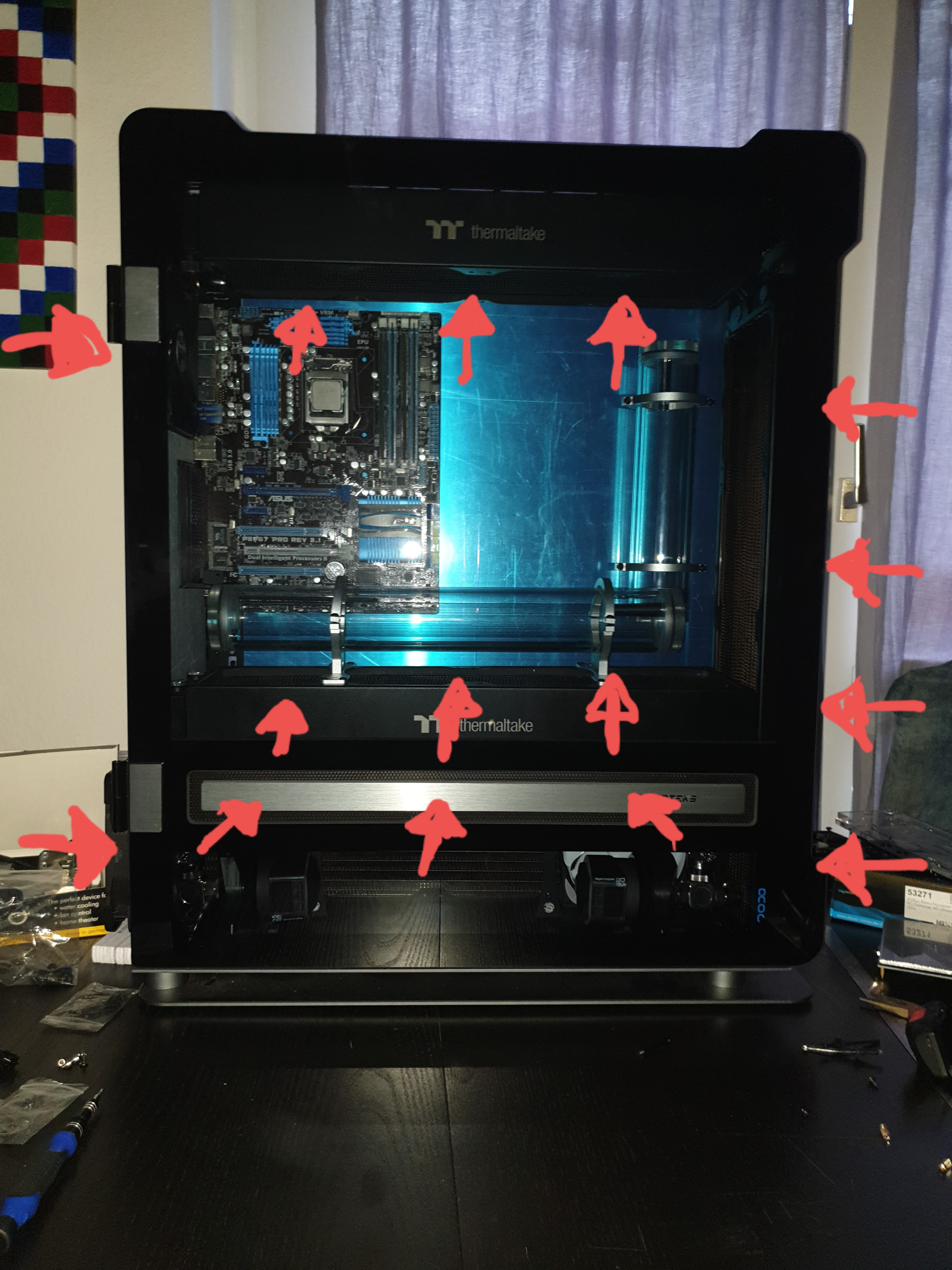

Projekt welchen Radiator für 9900k ?
Meine Überlegung vom airflow.

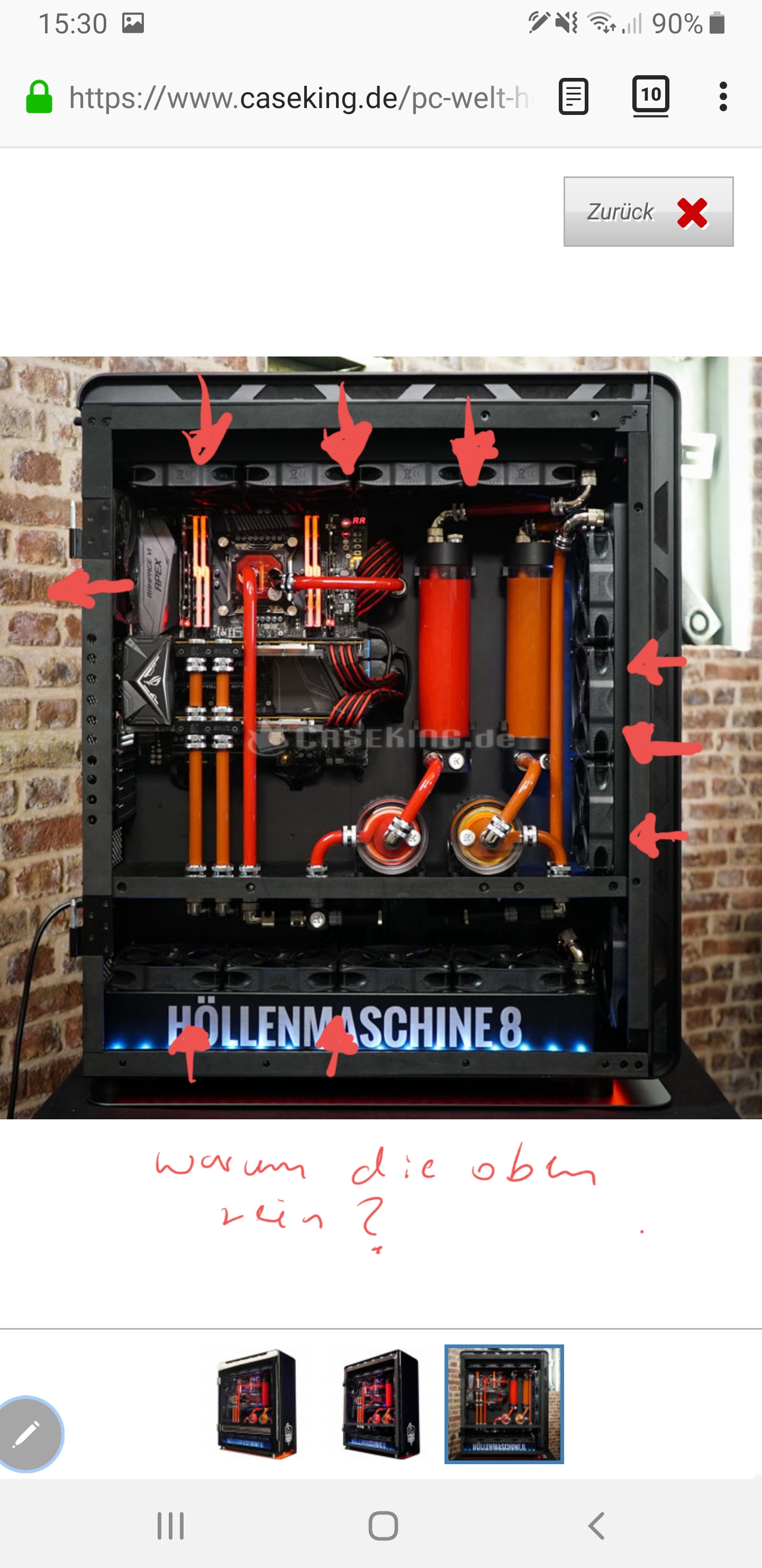

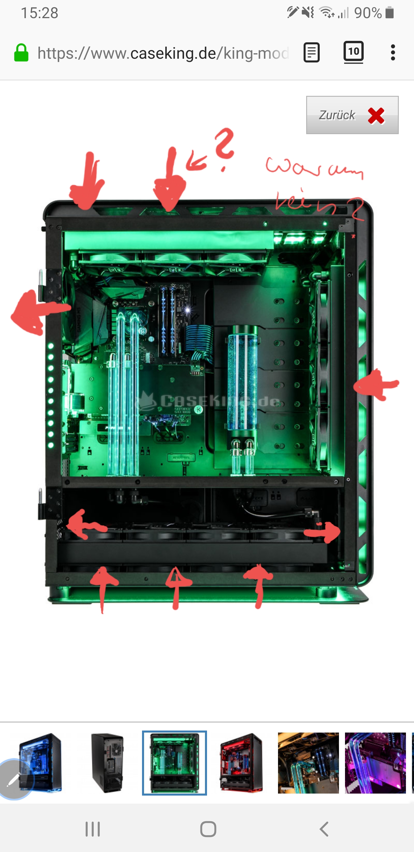

Aber das mit der Höllenmaschine und das andere System von caseking verstehe ich den Sinn des oberen Radiators nicht?

0-8-15 User schrieb:
Weil die Radiatoren ohne Frischluft nicht die volle Kühlleistung entfalten.
Aber das gibt doch einen Hitzestau ohne Abluft oder reicht ein Lüfter zur Abluft?
Selbst wenn es der Hecklüfter nicht schaffen würde, die Abluft vollständig abzutransportieren, dann gibt es normalerweise immer noch ausreichend Lüftungsschlitze, durch die überschüssige Abluft entweichen kann.
Nachtrag: Ich hab mal grob überschlagen wie viel Wärme so ein 140 mm Lüfter im Heck abtransportieren kann.
Ich bin auf knapp 50 W (pro Grad Temperaturdifferenz zwischen Gehäuseinnentemperatur und Umgebungstemperatur gekommen. Halb so viel, wenn es leise sein soll.
Ok aber warum sind alle im pull Betrieb verbaut ohne shrauds gibt es bei eloop Lüftern mega Nebengeräusche.
Vermutlich weil es besser aussieht? Bei dem Ding geht es doch fast ausschließlich um den Showeffekt, oder nicht?
Nachtrag: Außerdem ist es so vermutlich deutlich einfach zu montieren.

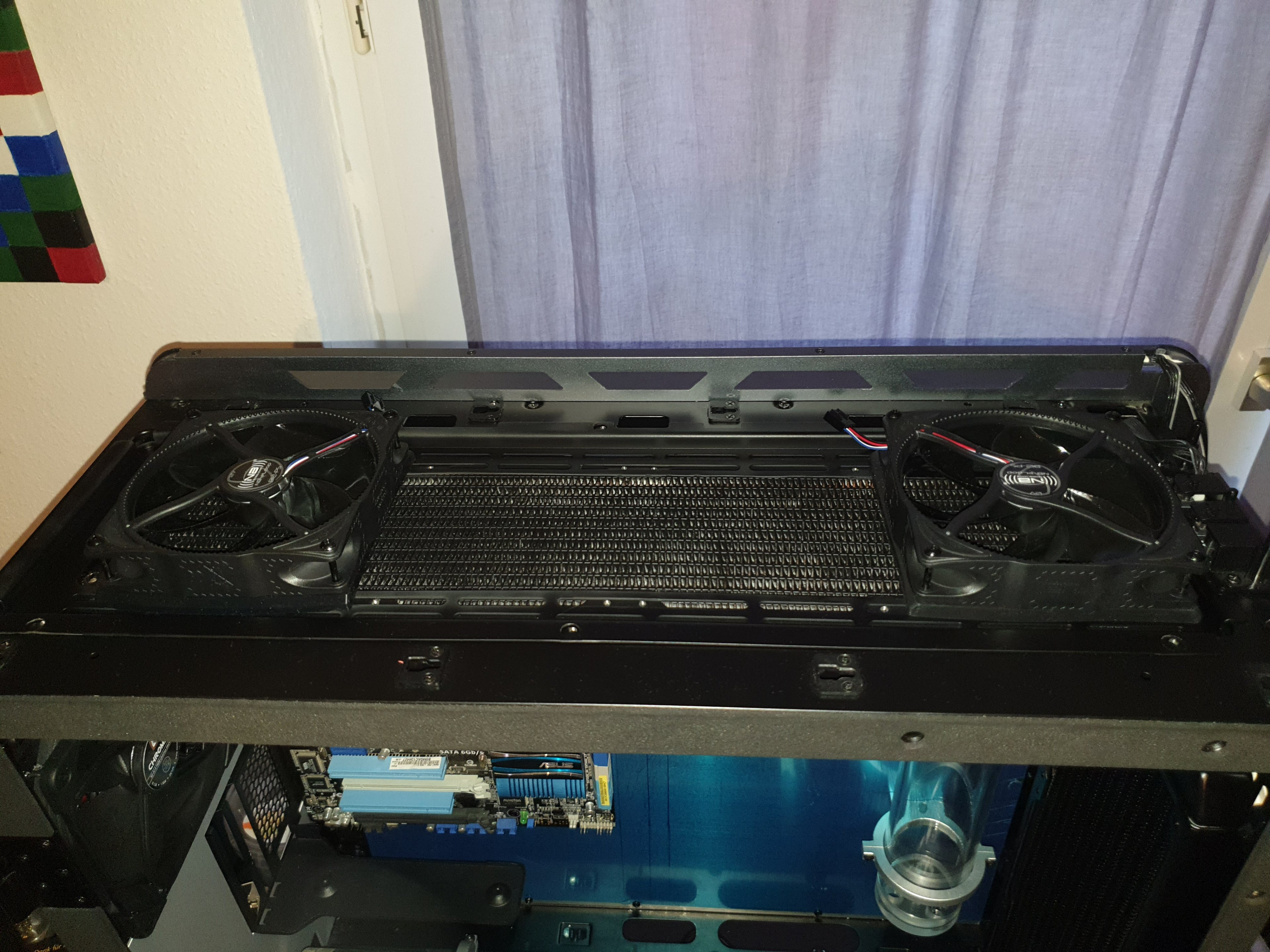

Hab mit eloop Lüftern und noctua Lüftern gute Erfahrung gemacht. Außerdem besitze ich schon mehrere in meinem derzeitigen pc
Ja sie sind perfekt im push Betrieb daher verbaue ich sie auch nur so. Abgesehen vom oberen Radiator wo ich shrauds benutze

So nun nochmal eine Frage warum machen alle neuerdings immer wieder pull wenn doch pusch besser ist ? Bei caseking finde ich fast bei jedem System ausschließlich pull betriebene PCs. Ist es doch leiser als push ?
Evtl. aus optischen Gründen?
Reaktionen: Kazuja
Radiator und Lüfter hast du ja schon. Kannst ja mal etwas Experimentieren halt ohne Wasser.
Viel was man in den Show case sieht ist halt nur show ;).
Probieren geht bei WaKü oft wirklich über studieren und macht auch den Spaß aus. Man darf sich einfach nur nicht selbst stressen :).
Grüße Kazuja
Reaktionen: marian1408
