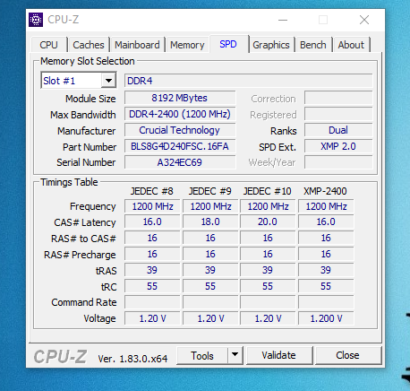

Zur Systemoptimierung möchte ich gerne zwei gleiche RAM Riegel verbauen, das ist bisher nicht der Fall.
Es sind die beiden Mobule auf den Bildern verbaut. Der eine von Samsung (Single Rank) der andere von Crucial (Dual Rank). Dual Rank soll etwas schneller sein daher würde ich den Samsung raus nehmen wollen.
Würde sich das bemerkbar machen? Oder ist es "unter dem Strich" egal? Das Board ist ein HP OEM Board mit H170 Chipsatz. Ist da bei 2400er Schluss?
Bei Dual Rank hab ich in einem Forum gelesen, dass bis zu 15 Prozent mehr Leistung drin sein sollen?
Danke!
