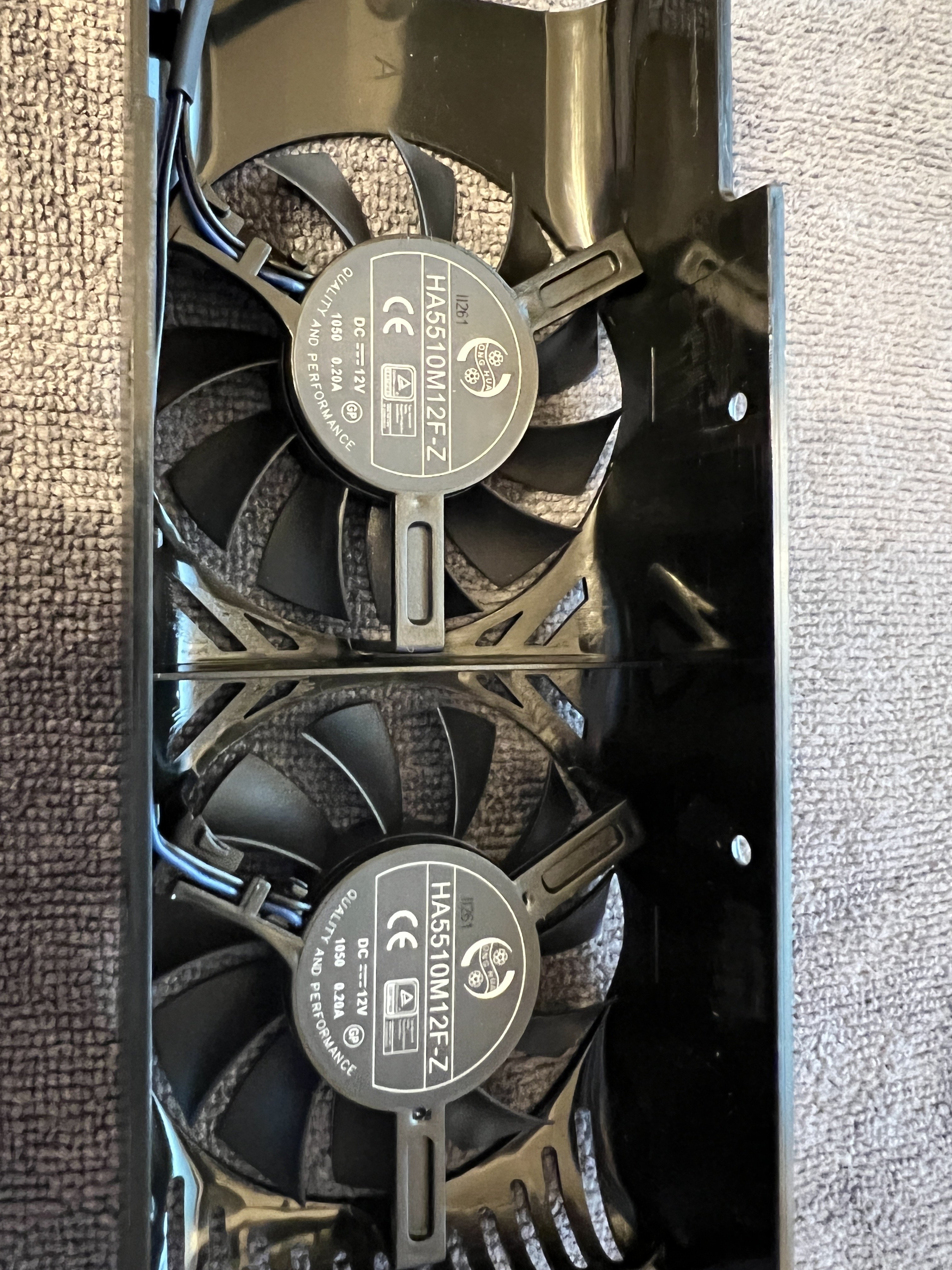

ich habe eine GTX 1050Ti LP bei der leider die lüfter mindestens mit 40% laufen, somit ist sie dauerhaft aus dem ATX Tower raus zu hören.
Ich habe für die karte noch einen 2. lüfter und würde hier gern 1 oder 2 Widerstände einlöten damit der lüfter auf 40% unhörbar ist.
was meint ihr was ich da brauche?

kenne nur afterburner, und bei 40% ist die gestrichelte linie, sonst hätte ich eingestellt das sie bis 70° bei 20% läuft und dann erst hoch auf 40% geht, aber egal was man einstellt geht nicht runter.
also bräuchte ich pro lüfter 60 ohm?
hätte jetzt auch kein problem wenn die lüfter dann erst bei 60% angehen. wäre dann wie ein zero fan modus,
da ich das lüfterplastik ja doppelt hab wäre auch nicht schlimm wenn eins verbastelt ist

ich sehe pro lüfter 2 kabel, es dürfte sich also um eine spannungssteuerung und damit um eine leistungssteuerung handeln (korrigiert mich ggf.). im gegensatz zu PWM-Steuerungen (mind. 3 Kabel nötig?) kann man spannungsgesteuerte Lüfter mit einem Widerstand regeln. ich empfehle ein kleines Drehpotentiometer, damit kannst du die nötige Leistung (insbesondere zum Anlaufen des Lüfters) fein justieren. Hab ich bei meinem alten Laptop auch gemacht, seitdem ist er schön leise.
Reaktionen: Mumbira
ja ist spannungsreglung ohne drehzahlsignal.
hab jetzt einen 56ohm und 38ohm widerstand bestellt, probiere erst mal pro lüfter einen 56er und wenn das nicht geht die 38er
Wenn der Vorwiderstand etwas zu groß dimensioniert ist und der Lüfter gerade nicht mehr anlaufen mag, kann man einen Elko von 220µF ~ 470µF parallel zum Vorwiderstand schalten. Der Lüfter bekommt dann beim Einschalten sehr kurz volle Spannung (die er so zum Anlaufen braucht).
