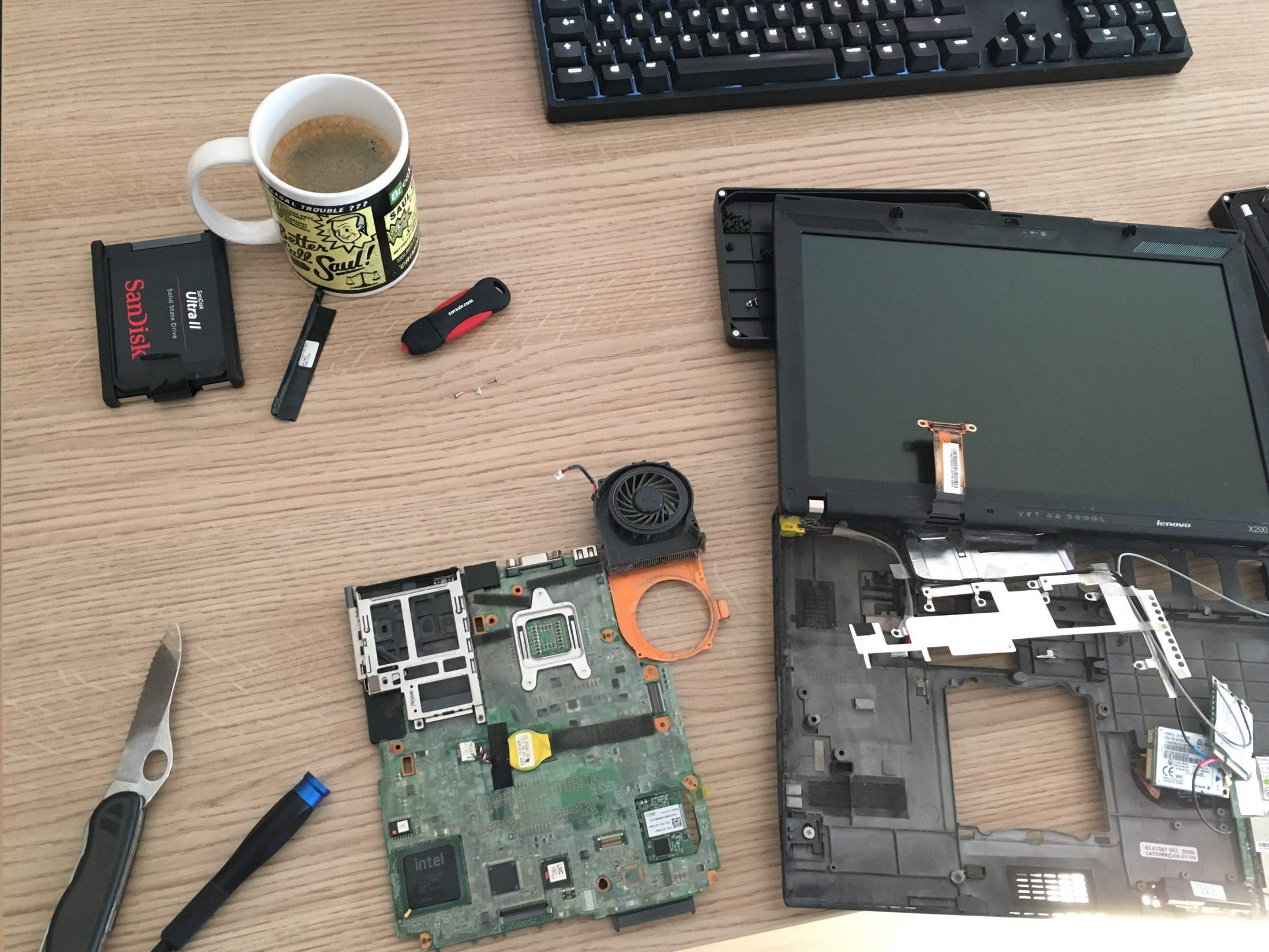

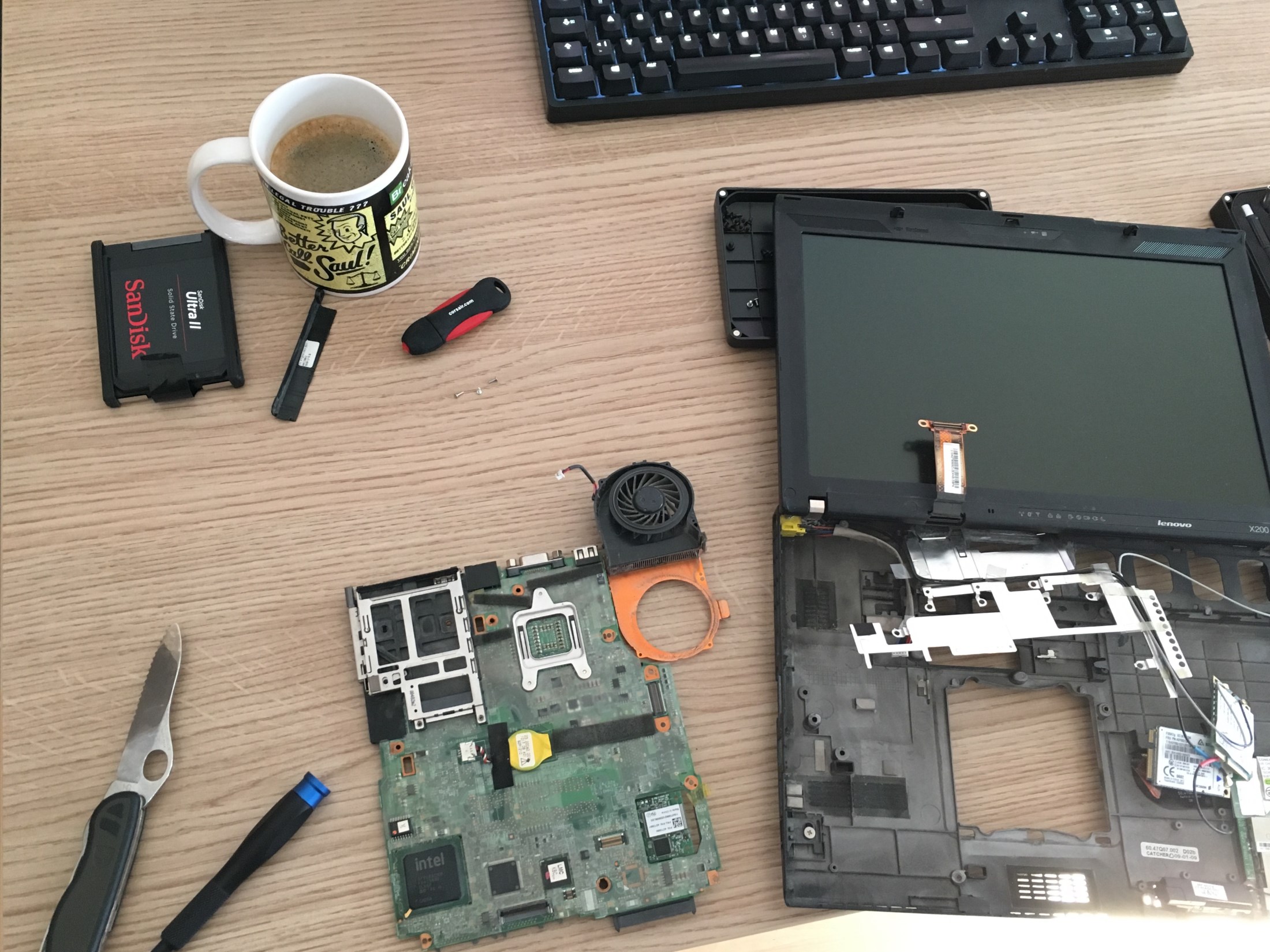

Je nachdem, wie kaputt er ist, geht das sehr wohl. Auseinanderbauen ist aber notwendig. Anbei ein Bild meines Thinkpads, bei dem der Lüfter sich nicht mehr drehen wollte. Musste vor jedem Start kräftig auf das Gehäuse hämmern, damit er startete, und wenn er sich einmal abgedreht hat (zB Standby), dann fuhr er auch nimmer an, was für ordentlich Hitzestau sorgte. Bei niedrigen Drehzahlen war er zudem auch noch laut.
Irgendwann hat es mir gereicht, ich hab das Thinkpad auseinandergebaut und ins Lager des Lüfters ein bisschen Brunox gesprüht, seither läuft er ohne murren und klopfen an, jederzeit (seit über 2 Jahren!). Es ist es also definitiv wert, es auszuprobieren. Die Leute, die hier abraten, haben es vermutlich einfach noch nie selbst probiert.
