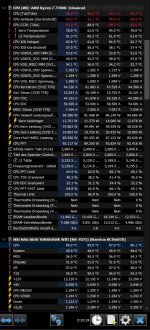

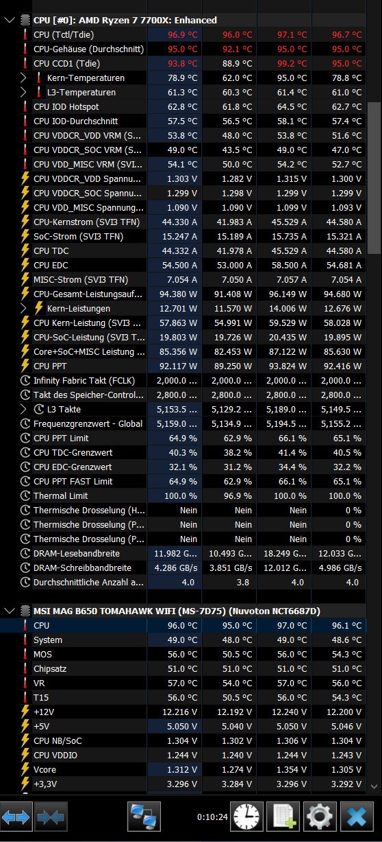

Pc wurde plötzlich heisser, Meiner Meinung nach auch leiser. Die Abwärme ist auch viel heisser als sonst. Im Spielmenü 90-96 grad siehe Anhang. Idle 50-60 war glaub ich vorher irgendwas mit 40. Muss auch nicht unbedingt die CPU sein aber die fällt auf.
Kontrolliert ob alle Lüfter laufen. Auch der CPU Lüfter in der Mitte dreht sich. Sie laufen alle aber ich bin mir nicht sicher ob nicht welche zu langsam drehen.
Lüfter, Kühler, PC gereinigt
Wärmeleitpaste erneuert
Grafiktreiber erneuert
Reaktionen: LeahpaR und KEV24in_Janßen

Weiß nicht, wie die Abwärme bei unter 100W "viel heißer als sonst" sein soll. Vielleicht heizt die Grafikkarte mit?
Ansonsten schließe ich mich der Frage nach dem CPU-Kühler an. Du erreichst ja nicht annäherend das Powerlimit von 142W.

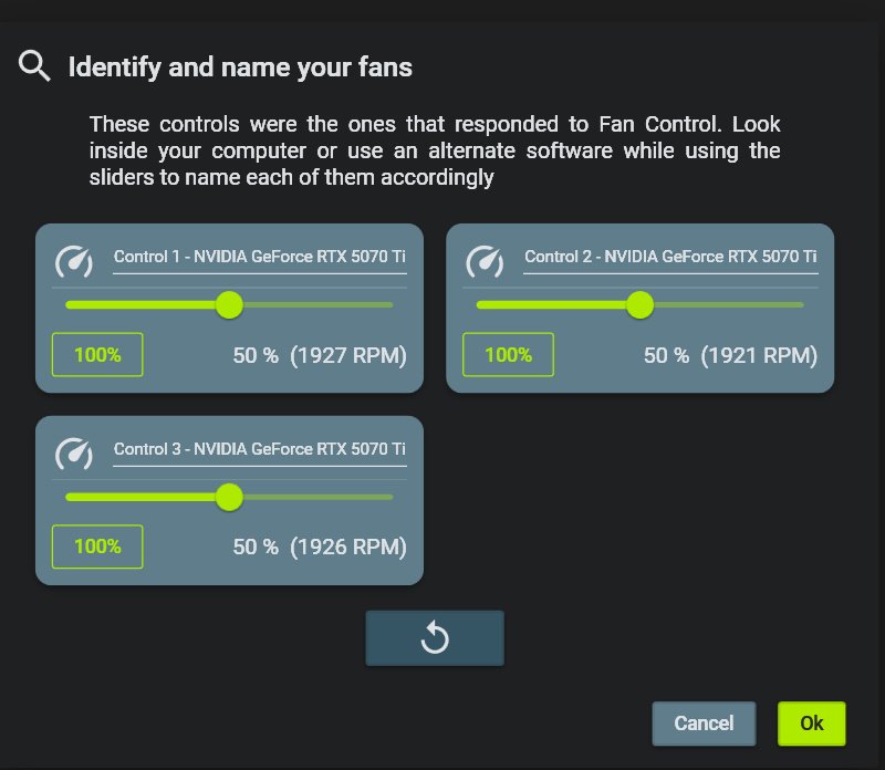

So mein PC ist mittlerweile mit fancontrol abgehoben und zumindest bei der GPU sieht alles gut aus. Das kernel IO hab ich nicht mitinstalliert, sollte ich das? Werden dann alle fans erkannt?
Eventuell verstaubte Lüfter und Kühlrippen? Der Lufttransport wird dadurch eingeschränkt. Hatte das vor vielen Jahren mal.
Was haben denn jetzt deine Grafikkartenlüfter mit der CPU zu tun?
Die GPU ist übrigens auch ein hervorragender UV-Kandidat. Die heizt das Innere natürlich mit auf. Wenigstens hast du Lüfter im deckel, das ist schonmal gut bei dem Gehäuse.
