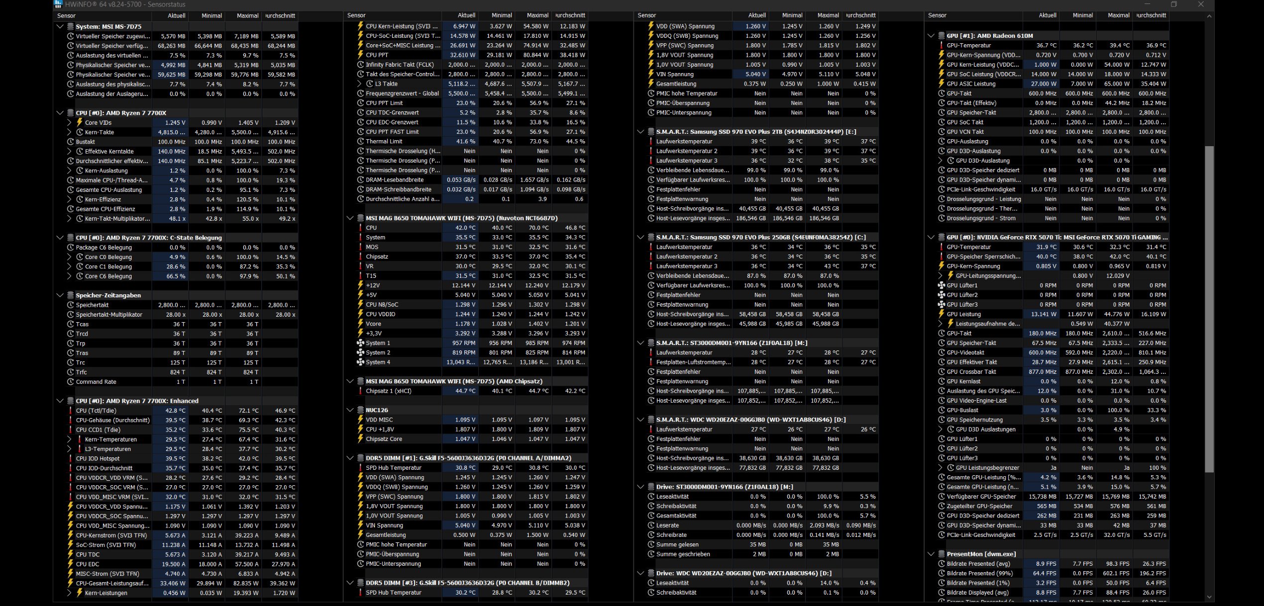

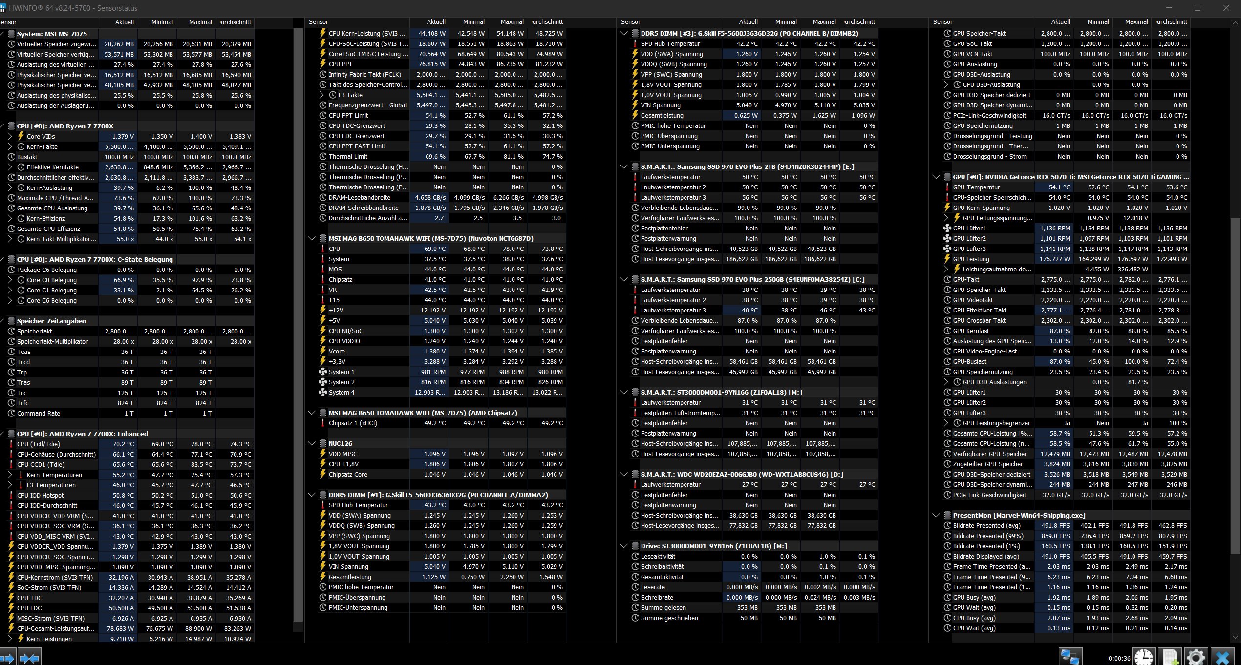

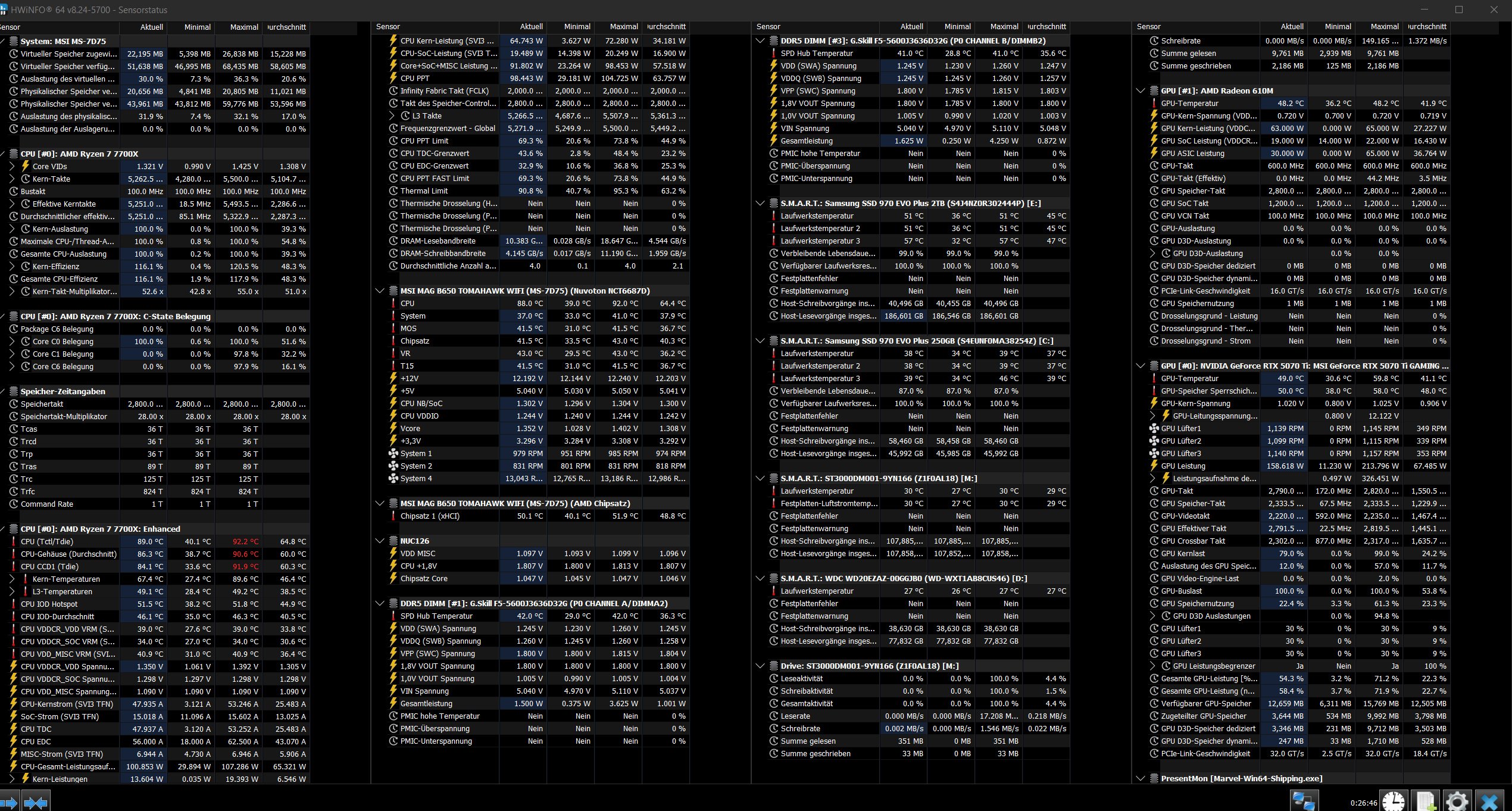

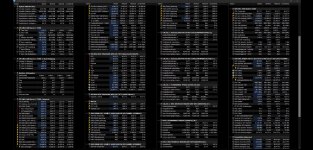

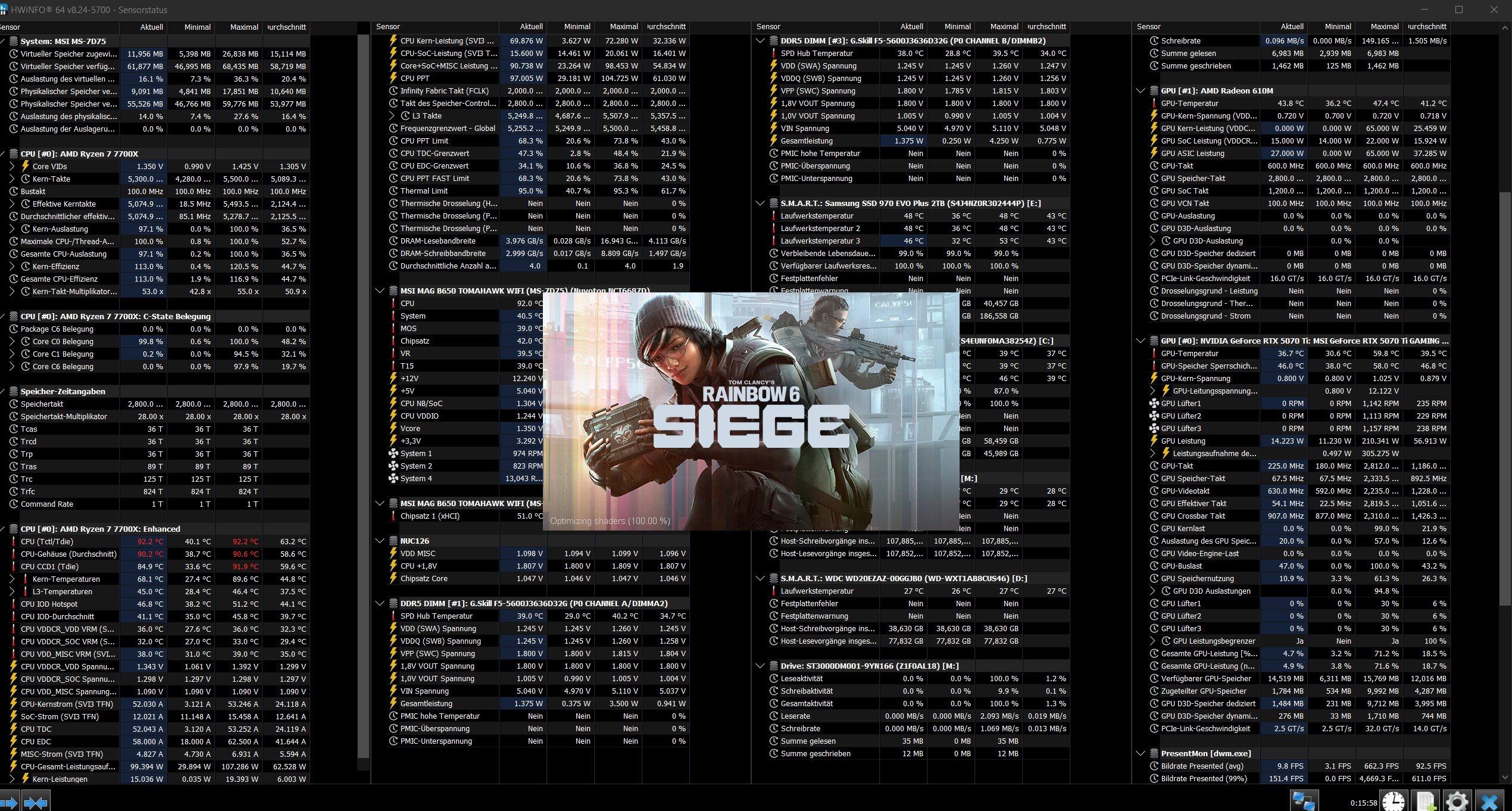

Aber heute am kühlen Morgen scheinen die temps doch besser. Die Temperaturspitzen hörten auf als die shader zuende geladen waren. Bei Rainbow Six wurden auch shader geladen (merklich schneller als bei Rivals) aber da sprang es auch ab und zu auf 91 grad. Aber kein Vergleich zu gestern wo es konstant blieb.
Sieht gut aus.

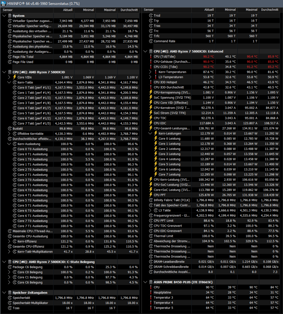

Mir fehlt da leider bisschen die Einordnung zu den Zen4 8-Kernern ohne 3DCache. Also ich würde sagen, dass bei nur ~100W Abwärme die erreichten 90°C zu hoch sind für einen Dark Rock Pro 4.
Also nur mal zum Vergleich mein 5800X3D (-30CO), gekühlt mit einem 30€ Top-Blower (TR SI-100) in einem eher unluftigen Fractal Define R4. Last war Prime95 SmallFFT.
Der 30€ Kühler schafft also bis zur 90°C Temperaturgrenze ~130W abzuführen. Und das bei einem 3DCache-Prozessor in einem gedämmten Gehäuse!
Also mich würden die Ergebnisse nicht zufriedenstellen (wie gesagt, Vergleich zu anderen 7700X-Nutzern wären hier angebracht).
Reaktionen: djducky und Vigilant

Wo ist dein CPU Fan bei HWinfo.
Deine Lüftergeschwindigkeit ändert sich 0 bei steigender Temperatur.
@Pingui Lad dir mal das Tool runter, was ich weiter oben empfohlen habe und lies dich ein.
Das Tool ist echt gut gemacht.
CPU Fan und Case Fan sollten analog zur steigenen CPU Temperatur ebenfalls steigen.

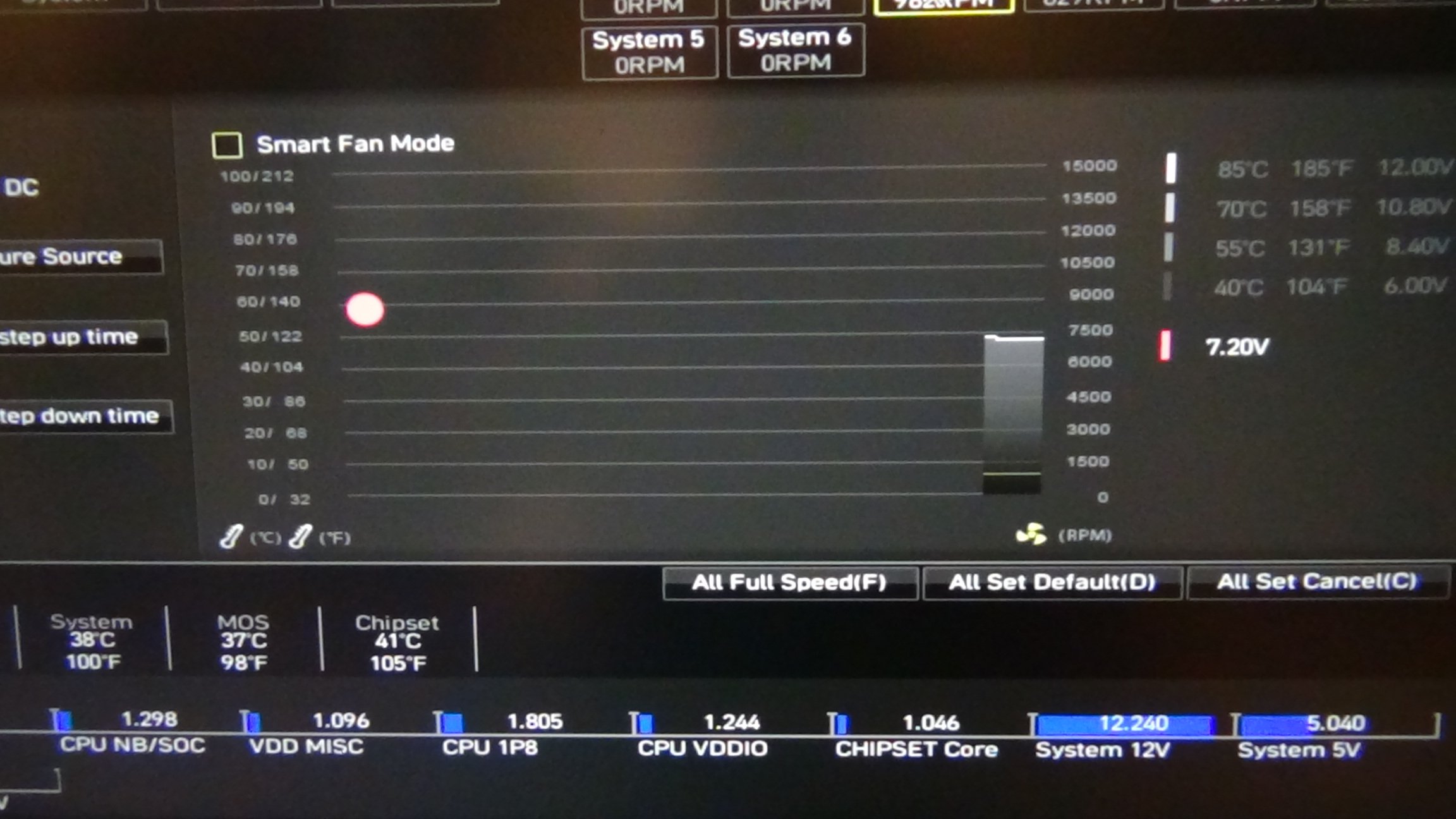

Was hast du im Bios eingestellt ?
Steht dort der CPU Fan vielleicht auf manuell?

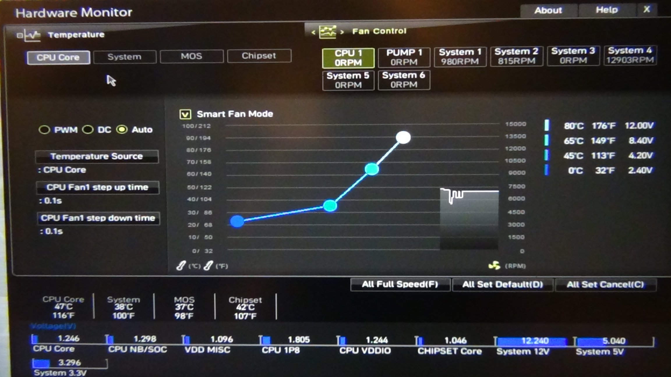

@Chinaquads CPU1 ist auf auto, Pump auf PWM, alles andere auf DC
Also CPU Fan steht auf 0 RPM und das macht dich nicht stutzig?
Wieso stehen die anderen auf DC? Hast du 3 Pin Lüfter ?
Hast du einmal den Stecker vom CPU Lüfter kontrolliert ? Ist der Lüfter vielleicht defekt?
12k RPM, was hast du da an System 4 angeschlossen, nen Turbolader?
Also 92°C bei 95W Abwärme, da stimmt was nicht. Und wie @Chinaquads schon andeutet, scheint was mit dem Tachosignal nicht zu stimmen, oder du hast die Lüfter falsch angeschlossen und drehen tatsächlich auf Minimum.
Wenn ich das erste Foto hier richtig interpretiere, hast du die CPU-Lüfter auch gar nicht am CPU FAN-Header angeschlossen, sondern an nem Gehäuse-FAN Header. Bei einem Gehäuse FAN-Header kann es sein, dass dieser standardmäßig nach der "System-Temperatur" geregelt wird, und nicht nach der CPU-Temperatur. Und dann dreht der Lüfter auch nicht hoch, da sich diese System-Temperatur i.d.R. nur sehr langsam erhöht.

Hab kein Plan mehr wie das im Bios normal aussehen sollte und was überhaupt DC bedeutet.
Ja sind ganz normale 3 Pin Lüfter.
Hatte gestern die Wärmeleitpaste erneuert und auch die Stecker wieder reingesteckt. Dachte vielleicht ist der mittlere Fan im Kühler defekt aber auch der dreht sich im Betrieb. Ob er sich schnell genug dreht weiss ich nicht.
Weiss nicht wie ich sehen kann was in System 4 drinsteckt.
Also der CPU Fan ist in Sysfan1 und der mittlere in Sysfan2.
