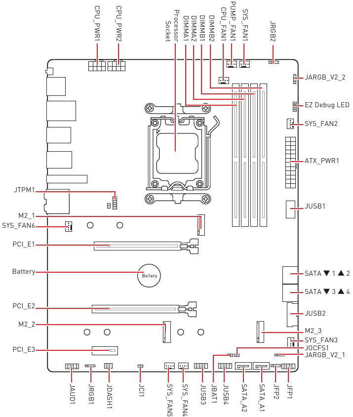

Hast du kein Y PWM 4 Pin Kabel? Beide CPU Lüfter gehören an solch ein Y Kabel. Dieses Kabelende steckst du dann in den CPU Fan vom Mainboard. Nicht Pumpe, nicht Systemfan 4.

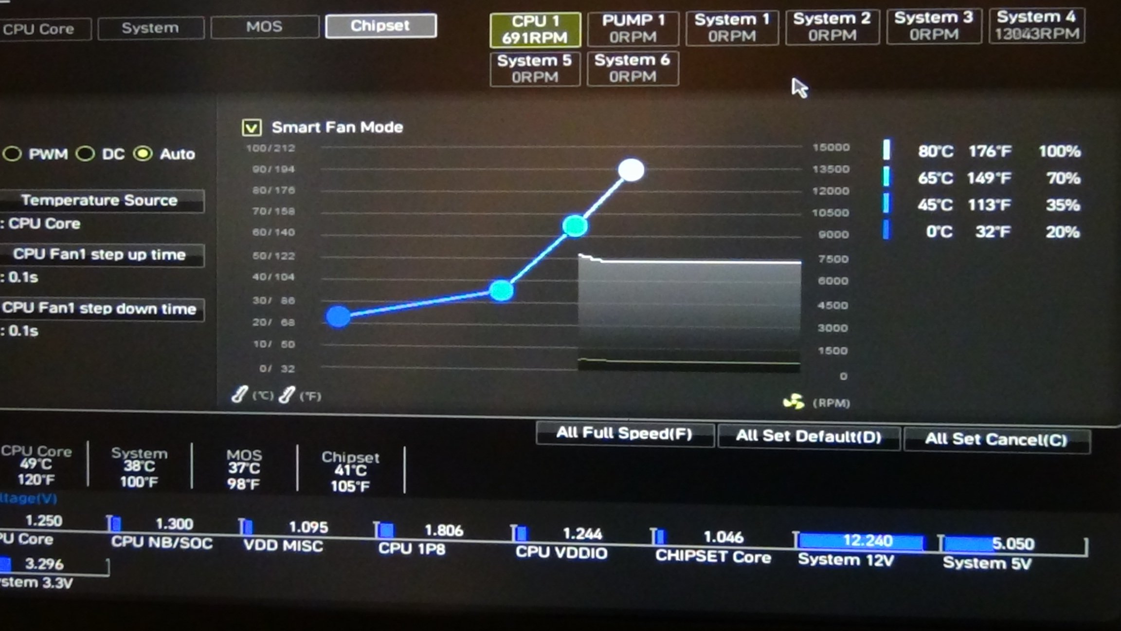

edit: ich habe gerade gelesen,dass deine Lüfter in SYS1 und SYS2 stecken. Sind die denn auch entsprechend konfiguriert im Bios?
Irgendwer muss ja irgendwas geändert haben, wenns "auf einmal" nicht mehr funktioniert.
Referenzier die beiden Sys Lüfter auf PWM und gib Gas.

@qiller Ja mach ich auch gleich jetzt, wenn ich es finde. Dachte Sysfan1 ist für den 1. CPU lüfter.
@Chinaquads Ach, leck mich der Y-Stecker hat sich die ganze zeit hinter der CPU versteckt und steckte bereits an seinem Platz.
Übrigens in Systemfan 4 steckt höchstwahrscheinlich der Mini fan von der SSD, deswegen die hohen RPM.

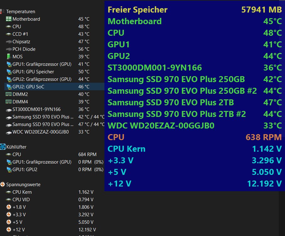

@Chinaquads Jetzt hab ich auch wieder die Anzeige, die ich gesucht habe. Aber da hatte ich das vermeintliche Hitzeproblem schon. Die rote Anzeige vom shader komplieren und dann noch die rote Anzeige in Aida war mir neu (glaub ich).

Ich sehe immer noch eine CPU, die bei 73W schon bei ~83°C ist und bei nicht mal 100W schon 95°C. Das ist zuviel für diesen Kühler. Du kommst nicht annähernd (!) an das Verbrauchslimit der CPU heran.
Der Raum heizt sich auf, wenn der Verbrauch steigt, der Kühler ändert daran absolut gar nichts. Wenn du weniger Abwärme willst, musst du den Verbrauch senken - ergo undervolten. Insbesondere deine Grafikkarte, die verbraucht viel mehr.
Wenn deine CPU zu heiß wird und ihr Verbrauchslimit nicht erreicht, dann gelangt eher weniger Wärme in den Raum.

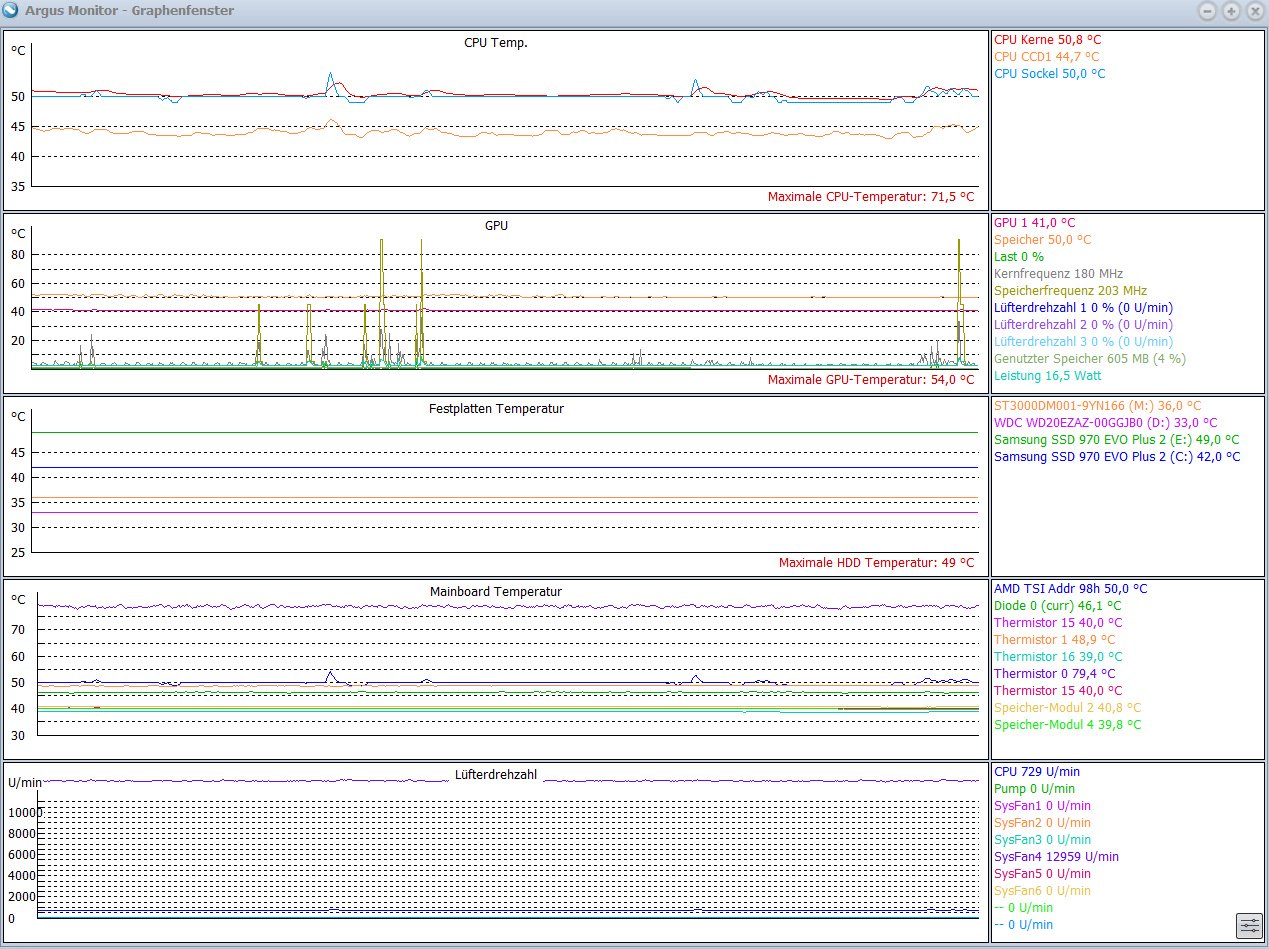

Was mich wundert ist, dass ich jetzt mit dem Argus teils so eine hohe Mainboard Temperatur angezeigt bekomme.
