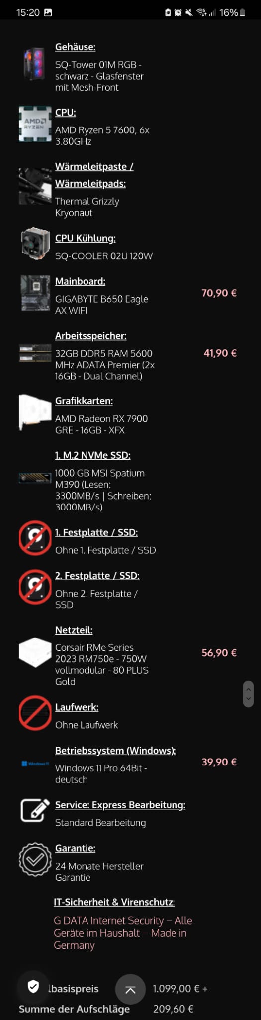

Mork-von-Ork schrieb:
Mieses Mainboard, vergleichsweise langsamer Ram und nur 16GB, Das NT hat in einem PC über 1000€ auch nichts zu suchen.
Alles konfigurierbar. Selbst mit besserem Mainboard, 32GB RAM und einem Corsair RM750e, bleibt der PC unter 1300€. Alleine am Preis kann man hier nicht viel bemängeln.

BaranCal schrieb:
Wie wäre diese Konfiguration?
Der Preis ist echt passabel. Selbst ein Eigenbau kommt nicht günstiger. Hier eine Demo-Konfiguration bei Mindfactory. Ähnlicher Preis, ohne Windows, dafür 2TB SSD. Qualitativ nehmen sich die Komponenten auch nicht viel.
Würde 6000 MT/s RAM wählen, bei dem geringen Aufpreis.
Ok das hört sich doch erstmal gut an. Aber sind die Komponenten gut aufeinander abgestimmt (z.b. der Kühler) und kennt man diese vom Namen her? Würdest du mit dem von Hardwarerat gehen oder dem hier?
BaranCal schrieb:
(z.b. der Kühler)
Der CPU-Kühler ist mir unbekannt. Einen besseren Kühler kannst du auch dazu konfigurieren, wenn du sicher gehen möchtest. Der "be quiet! Pure Rock 2 Black Tower-Kühler" z.B. für 28,90€.
Dann sind alle Teile tatsächlich von überdurchschnittlicher Qualität für einen Komplett-PC.
Edit: Ich spreche hier nur über die Qualität der Einzelteile. Über MemoryPC kann ich nichts sagen. Würde aber pauschal bedenkenlos kaufen und beim kleinsten Problemchen, mit dem ich nicht klarkomme, vom Widerrufsrecht Gebrauch machen. MemoryPC ist keine unbekannte Garagenfirma.
Reaktionen: BaranCal
@BaranCal
Über einen Wechsel des Kühlers kann man nachdenken wobei die BQ Teile mMn. zu teuer sind für das was sie bieten.
Leider immer das Problem bei den Shops, dass man da teilweise einfach auch in der Auswahl beschränkt ist.
Beim Gehäuse wäre ebenso die Frage gerade ob die Lüfter etwas taugen, gerade im günstigen RGB Bereich werden dann auch gerne welche mit Molex Anschluss genommen die man nicht regeln kann sprich die laufen dauerhaft mit maximaler Drehzahl.
Beim Ram klar 6000Mhz mitnehmen.
