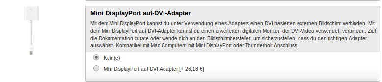

So habe mich jetzt für ein Mac Mini entschieden. Wie schließe ich den jetzt am besten an mein Dell 2713hm an. Weil wenn ich das über den Adapter anschließe ( HDMI->dvi) habe ich bildstörungen.
Gruß Boxter
Der Mac Mini hat einen Mini DisplayPort, der Monitor einen normalen DisplayPort. Beim Bildschirm war bestimmt ein DisplayPort-Kabel dabei, insofern sollte ein Adapter von Mini auf normal zusammen mit dem vorhandenen Kabel reichen. Alternativ kannst du auch ein Kabel mit MiniDP am einen und DP am anderen Ende nehmen.

10hmbAir13 schrieb:
Er braucht ein miniDP zu DVI(Dual Link) Kabel, um 1440p zu erreichen. Das von Dir verlinkte sieht nach einem normalen DVI Kabel aus.
Hier mal ein Beispiel Adapterkabel
Ich habe den mac mini mit den mitgelieferten Adapter der per HDMI am Mac ist und auf der anderen Seite DVI hat angeschlossen, und da waren starke Bildstörungen zu sehen.
So ein Kabel wie jodd gepostet hat, hab ich mir auch vorgestellt, also sollte das damit gehen?
Und ich darf auf keinen Fall ein Adapter nehmen der am MAC mit HDMI angeschlossen wird, weil sonst die volle Auflösung nicht geht,versteh ich richtig oder?
Gruß Boxter
Genau so ist es. Mit einer Ergänzung: Auch am Monitor nicht den HDMI-Eingang verwenden.
Habe gerade gesehen das es auch einen Adapter gibt von MiniDisplayport auf DVI, würde das auch gehen oder ist das andere besser (Mini Displayport -> normal Displayport)?
würde einfach das bereits Genannte nehmen und gut ist. Wenn man schon Bescheid weiß?
Notfalls einen mini-Displayport auf DVI-Adapter kurz, einfach mal probieren?
Billigkabel ist halt auch oft Glücksach? :freak: Mut zur Lücke...
ps. welchen mini hast denn nun gewählt? i5 oder i7?
Werde auch das Kabel nehmen was schon besprochen wurde, dann weiß ich wenigstens das es geht.
