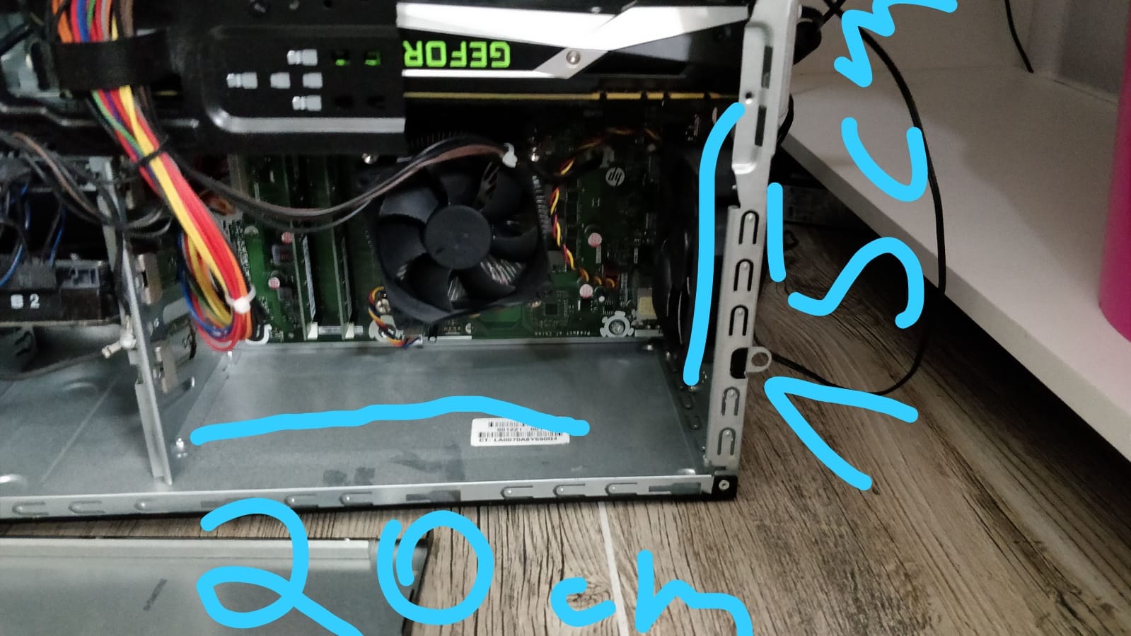

Mainboard hat aussen genug Platz. Die Höhe von der Mainboard zur Gehäuse sind ca 10 - 13 cm.

10-13cm ist eine ziemlich große Spanne. Aber wirklich viel Platz ist das nicht. Wirklich starke Tower Kühler sind meist 15-17cm hoch.

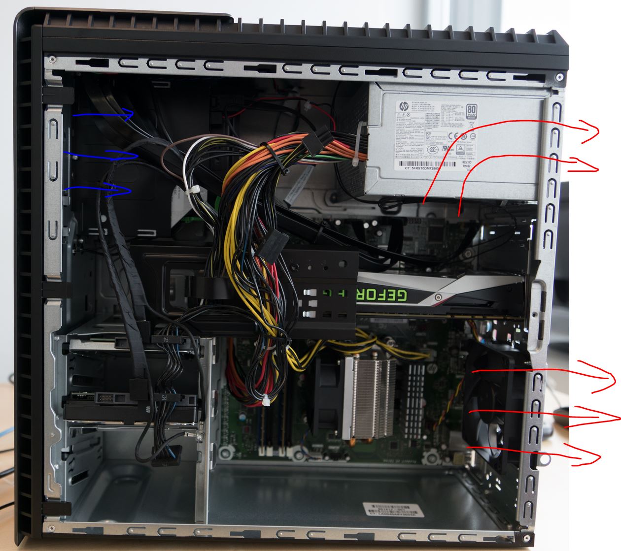

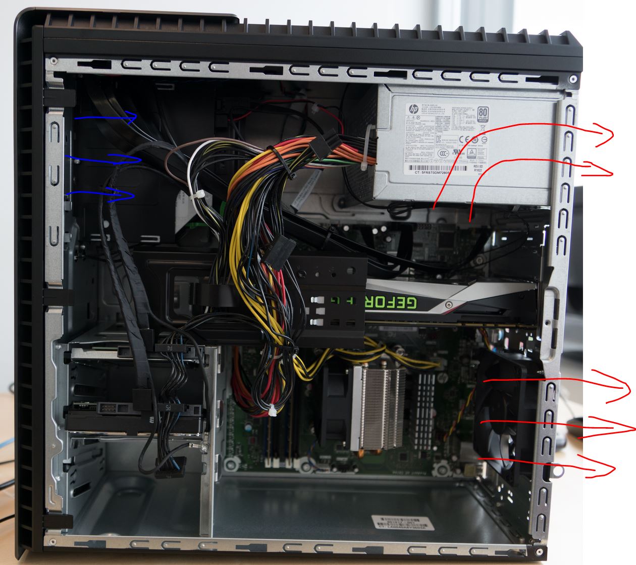

Mach doch bitte Fotos vom System. Ich ahne, dass frische kalte Luft direkt vom CPU Kühler durch die Seitenwand angesogen wird und einzig das Netzteil entlüftet. Dann wird es schwer. Und bitte auch die rechte Gehausewand demontieren. Hat das Gehäuse hinter der CPU Halterung des Mainboards eine Aussparung? Ich vermute nicht, dann muss das Mainboard raus, wenn man den Kühler wechseln will, oder es bleiben wenige Modelle mit Push-Pin, so der Abstand der Halterung der Norm entspricht
=> Seitenwände abschrauben und Fotos machen

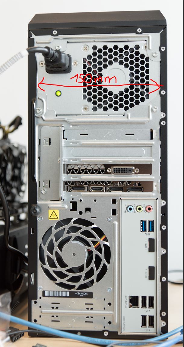

Also dieser Rechner mit 165mm Gesamtbreite. Ich suche mal schnell Tests dazu
https://geizhals.de/hp-omen-pc-870-205ng-1av80ea-abd-a1575745.html
Test 1: https://blog.notebooksbilliger.de/test-hp-omen-870-wie-gut-kann-ein-komplett-pc-sein/
Kühlkonzept
Also ganz normal, nur mit umgedrehtem Rechner und kleinen Lüftern, dafür hilft das Netzteil mit. In Summe ungefähr die Kühlleistung eines Rechner mit 120mm Lüfter vorne und 120mm Lüfter hinten.

Der Noctualkühler sieht wie das Optimun aus. Mach jetzt bitte die Fotos, insbesondere den der Befestigung des CPU-Kühlers auf beiden Seiten des Mainboards. Unter Umständen reichen auch neue Lüfter rundherum im Gehäuse und vor dem CPU-Kühler. Dazu müsstest Du die Rahmenbreite der Lüfter ausmessen

1. Die rechte Seitenwand ist fest vernietet => Alle CPU-Kühler mit Verschraubung bedingen einen Ausbau des Mainboards
2. Das Mainboard liegt ziemlich dicht an der rechten Seitenwand, er gibt kein Kabelmanagement => 130mm Kühler werden passen
=> dieser Kühler mit Push-PIN Halterung könnte passen
https://geizhals.de/scythe-byakko-scbyk-1000-a1512509.html?hloc=at&hloc=de

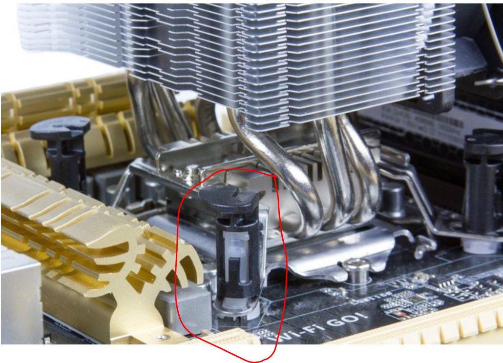

Das sind Push PINs (siehe Bild). Man drückt sie durch und verriegelt dann von oben. Man muss dazu nicht an die Rückseite des Mainboards
