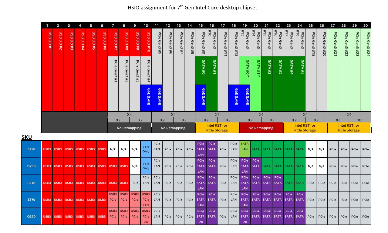

Um welches Board geht es denn, um das aus Deinem sysprofile? Dann hat HisN sich geirrt, denn das kann dies ohne Probleme und auch die PCIe Lanes des Chipsatzes sind alles PCIe 3.0 Lanes. Also vergiss was er darüber geschrieben hat, Du kannst mit Deinem Board zwei 970 Evo und die Graka voll anbinden. Was ggf. nicht ginge wäre ein RAID, denn nicht an allen PCIe Lanes des Chipsatzes kann man PCIe SSDs zu einem RAID kombinieren und wir wissen nicht welche Lanes an den einen x16 Slot mir 4 Lanes gehen, sondern nur die wo unten "Intel RST for PCIe Storage" steht:
Wahrscheinlich sind es die aber es sind mit Sicherheit Lanes #5 bis #8 des Chipsatzes, es sind aber nicht Lanes der CPU, denn die werden nur maximal in x8/x8 auf die beiden anderen x16 Slot aufgeteilt.

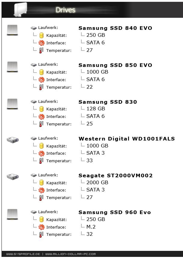

Eine Samsung 960 Evo mit 250GB wenn seine Angaben stimmen, dazu noch 3x SATA SSDs und 2x HDD.
Die Frage nach dem Verwendungszweck einer weiteren PCIe SSD hat er übrigens auch nicht beantwortet.
Also wenn er neben 3 PCIe SSDs auch noch 5 SATA Laufwerke betreiben will, dann wird dies mit Z270/Z370 Boards wohl schwer, da müsste man eines mit einem SATA Zusatzcontroller nehmen, aber es wären spätestens dann wohl wirtschaftlicher die eine oder andere kleine SSD zu verkaufen um statt vieler kleiner SSDs dann weniger mit hoher Kapazität zu haben, da die Anzahl der PCIe Lanes und SATA Ports eben limitiert ist.
Also eine SSD M2 über pcie, 1 normale HDD und 2 normale SSD habe ich derzeit. Das ich eine m2 bereits betreibe schrieb ich oben schon. Das ich 3 pcie ssd mit dem jetzigen Board nicht betreiben kann habe ich schon kapiert. Aber eine weiter m2 pcie geht ja und das reicht dann auch erst mal. Eine 3. pcie m2 wäre für die Zukunft vielleicht angedacht. Werde mein Profil auch mal anpassen. Danke für denn Hinweis. Die normale HDD soll durch die 2. M2 pcie getauscht werden.

Und wenn du von uns erwartest, dass wir uns aus deinem Sysprofile schlau machen, dann sorge vorher dafür dass es stimmt...
Da steht: "Festplatte #1: Seagate BarraCuda Compute 2 GB" Es sollte wohl 2TB heißen und dann wäre es hilfreich auch die Modellnummer zu haben, also ST2000DM006 oder ST2000LM015 damit man weiß ob es eine 2.5" oder 3.5" ist und welche Generation davon.
