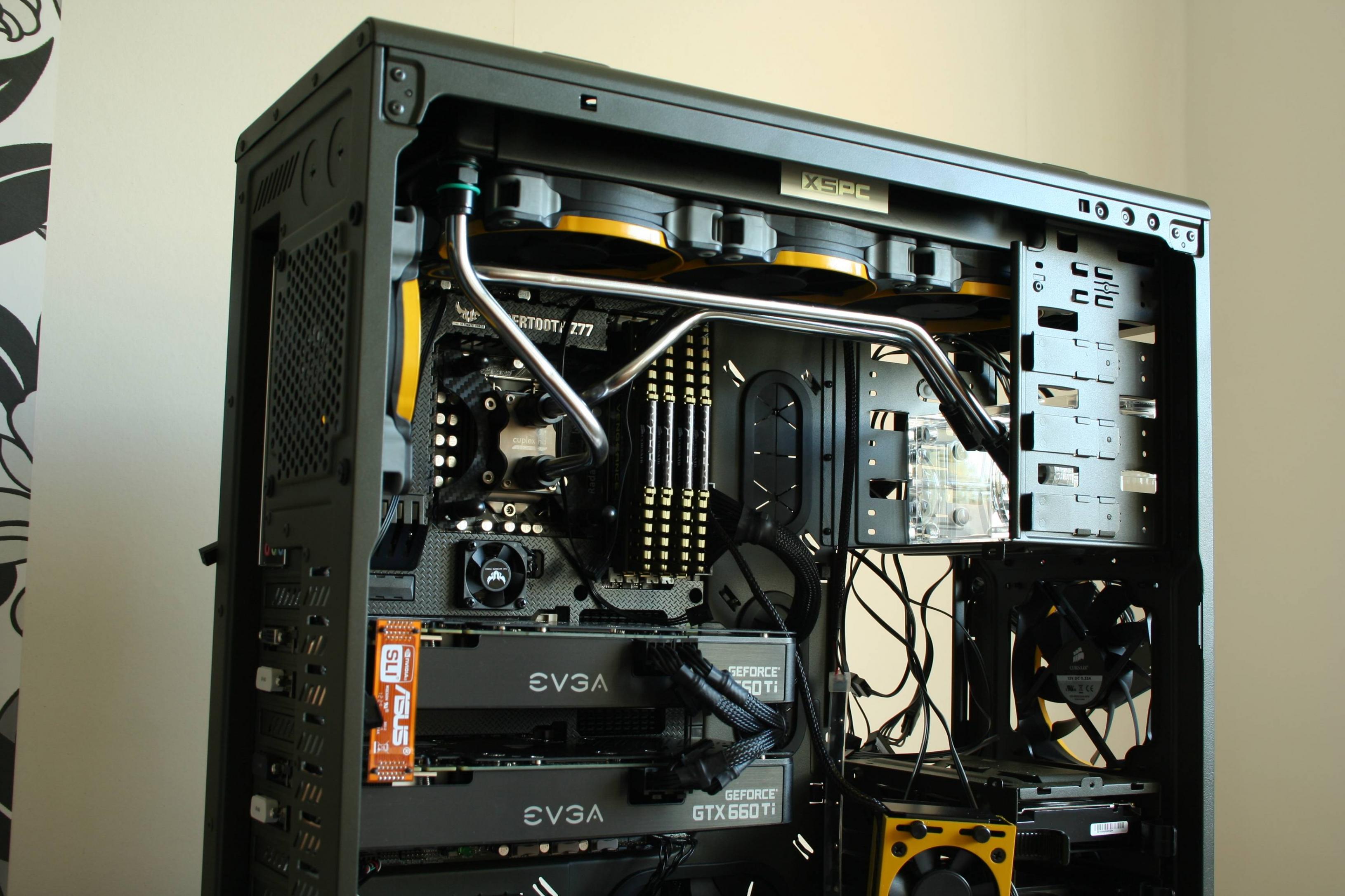

Danke für die vielen Antworten. Das mit der Oberfläche ist schon klar. Bin selber Maschinenbauer ;). Problem ist eben das Case. Meine Frau hat mir ein Corsair C70 geschenkt. Somit "muss" dieses auch verwendet werden. Standard ist da die Möglichkeit zum Einbauf von 2x2x140er Radiatoren. Einen im Deckel und den anderen im Boden. Wobei ich im Deckel bereits schon 3x140 gesehen habe. Ist alles nur eine Frage des handwerklichen Könnens und das ist bei mir vorhanden. Die FAQ hab ich mir bereits durchgelesen und mich mal auf das System für 270,- eingeschossen. Würde jetzt erst mal die CPU unter Wasser setzen und bei Grafikkartenwechsel diese auch. Dann würde ich vermutlich um einen 2x140er Radiator im Gehäuseboden erweitern.
Die Lösung fand ich auch ganz ansprechend. Mal sehen, vielleicht kann ich im meinem Institut mal an die Biegemaschine ;). Müsste dann aber noch einen Distanzhalter basteln, damit auch die komplette Länge des Radiators genutzt werden kann.
Sobald das Case hier ist, werde ich mal das ganze Ding vermessen. Mal sehen, wie ich einen 3x120 oder 3x120 da rein bekomme. Mit einem Abstandshalter sollte es jedoch sinnvoll zu lösen sein. Danke für die ganzen Tips.
