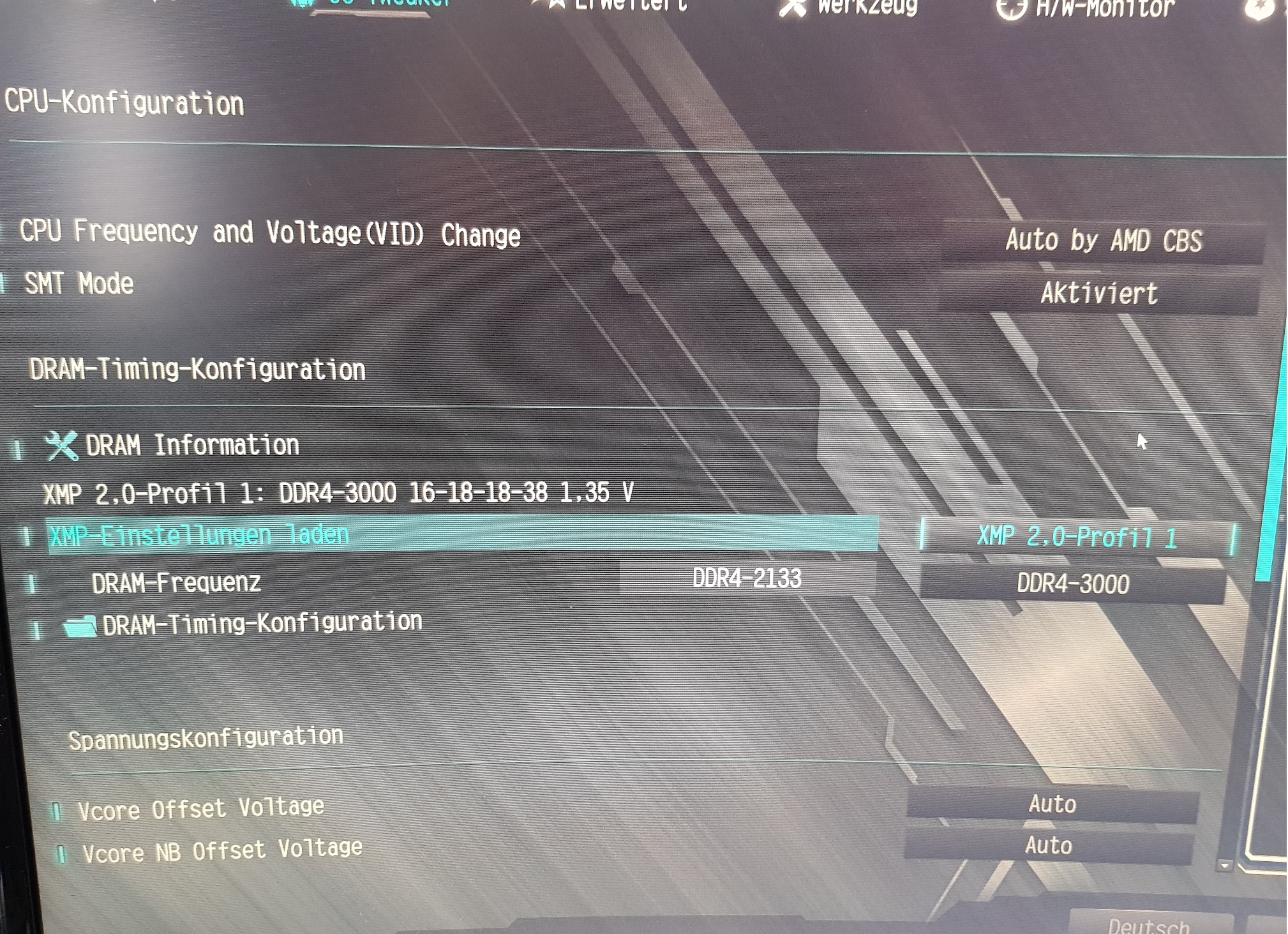

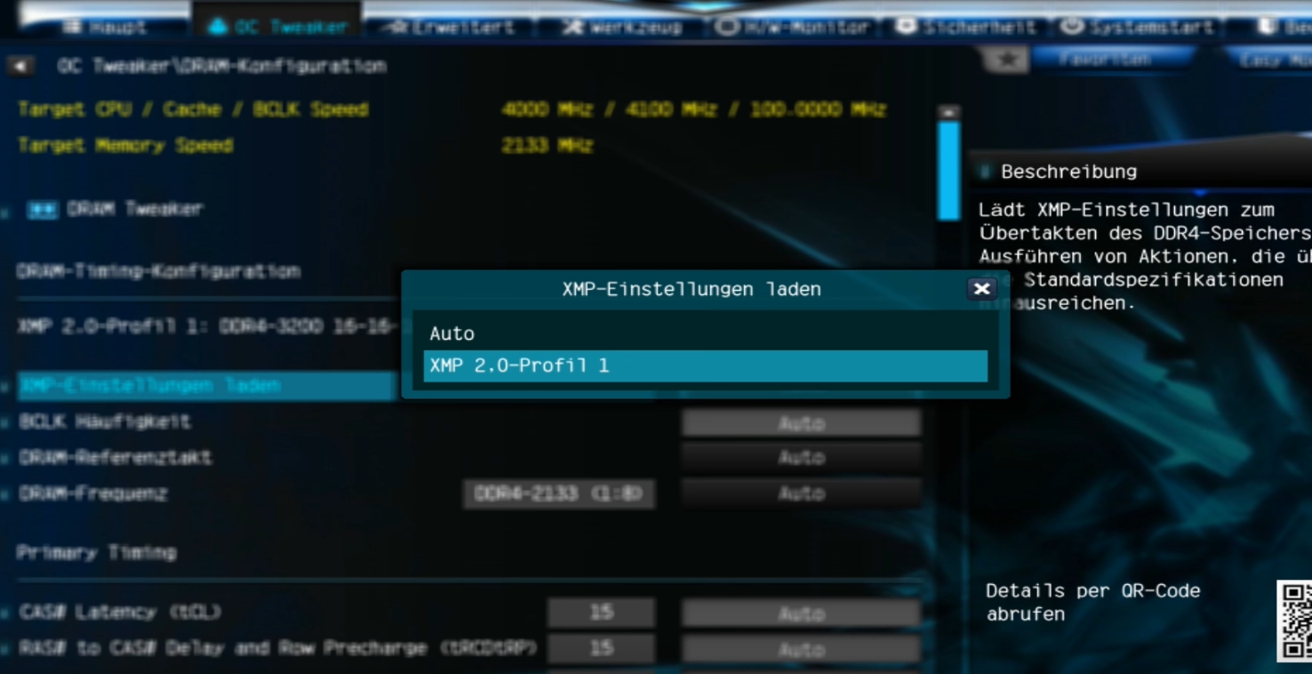

Hab auch in den XMP Einstellungen versuche gemacht. Nach Anleitungen aus Youtube etc. Hat nix gebracht
Kannst du die DDR4 - 3000 Einstellungen laden?
Zur Auswahl Steht das Profil wie auf dem Bild oder Automatisch
Dann lade das profil einmal ,speicher ab und starte neu
Genau. Und wenn das nicht klappt dann versuch mal da wo DDR4 - 3000 steht z. B. 2933 auszuwählen ob das geht

Das hab ich schon alles versucht.
Ab 3200 runter bis auf 2600.
Der PC will dann nicht Starten.
Geht 3x Aus und wieder an.
Dann fährt er hoch. Hat dann immer die selben werte in CPU-Z
Mhhhhh. Vielleicht hat wirklich dein Board nen Schlag weg wer weiy
du müsstest dort die option auto und das xmp profil haben.
Du musst nur das xmp profil laden, speichern und neustarten. Danach sollte dir cpu z die korrekten werte anzeigen.

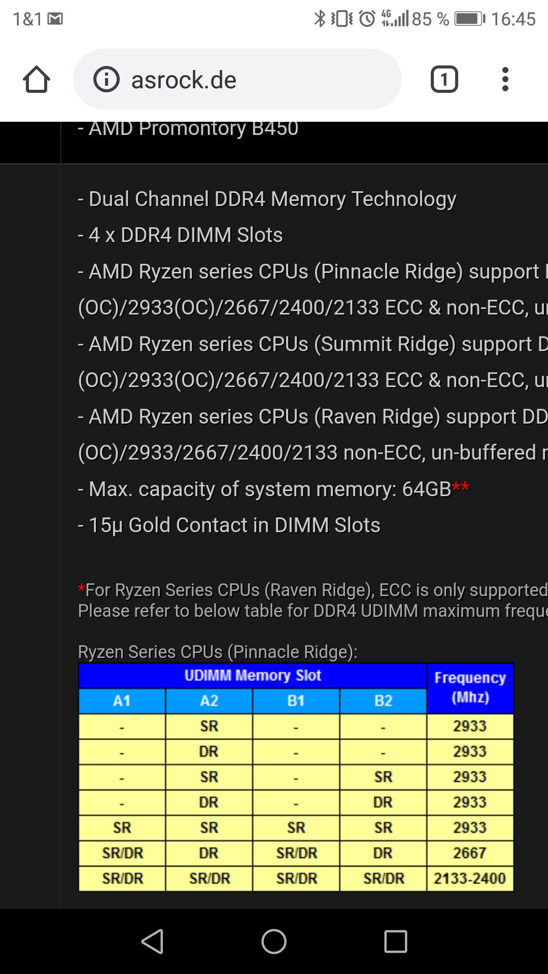

@myzocker2 Aber in den richtigen RAM Slots stecken sie?
Guter Einwand. In welchen Slots stecken die Riegel? Sollten A2 und B2 sein.
Zur Sicherheit im Habdbuch nachsehen.
Also laut AsRock Homepage müssen sie in A2 und B2 rein
Hier
Ja. 2ter von CPU aus und im Letztem. Wie in der Anleitung stand
Dann passt das auch. Also wenn du es schon mit so vielen RAM Riegel getestet hast und es immer schief geht dann liegt es wohl echt am Board
