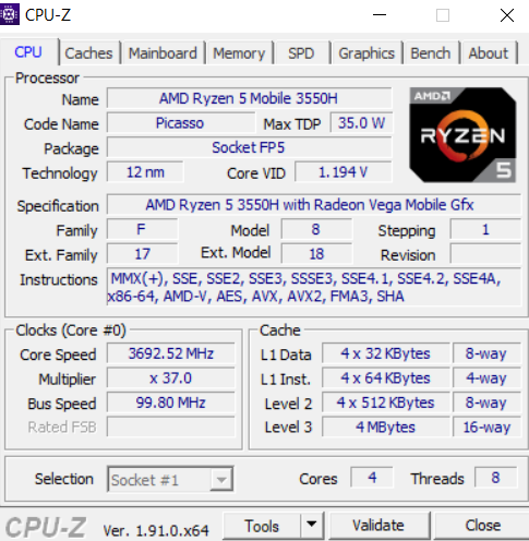

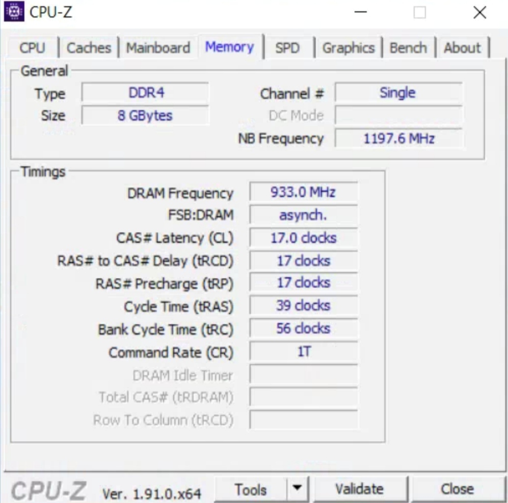

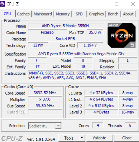

Zieh' dir mal CPU-Z und poste einen Screenshot des Reiters "Memory". Dann können wir dich maximal konkret beraten :)
Reaktionen: Londo Mollari
Das ist nur der Prozessor, Memory wäre der interessantere Tab gewesen.
lol sry

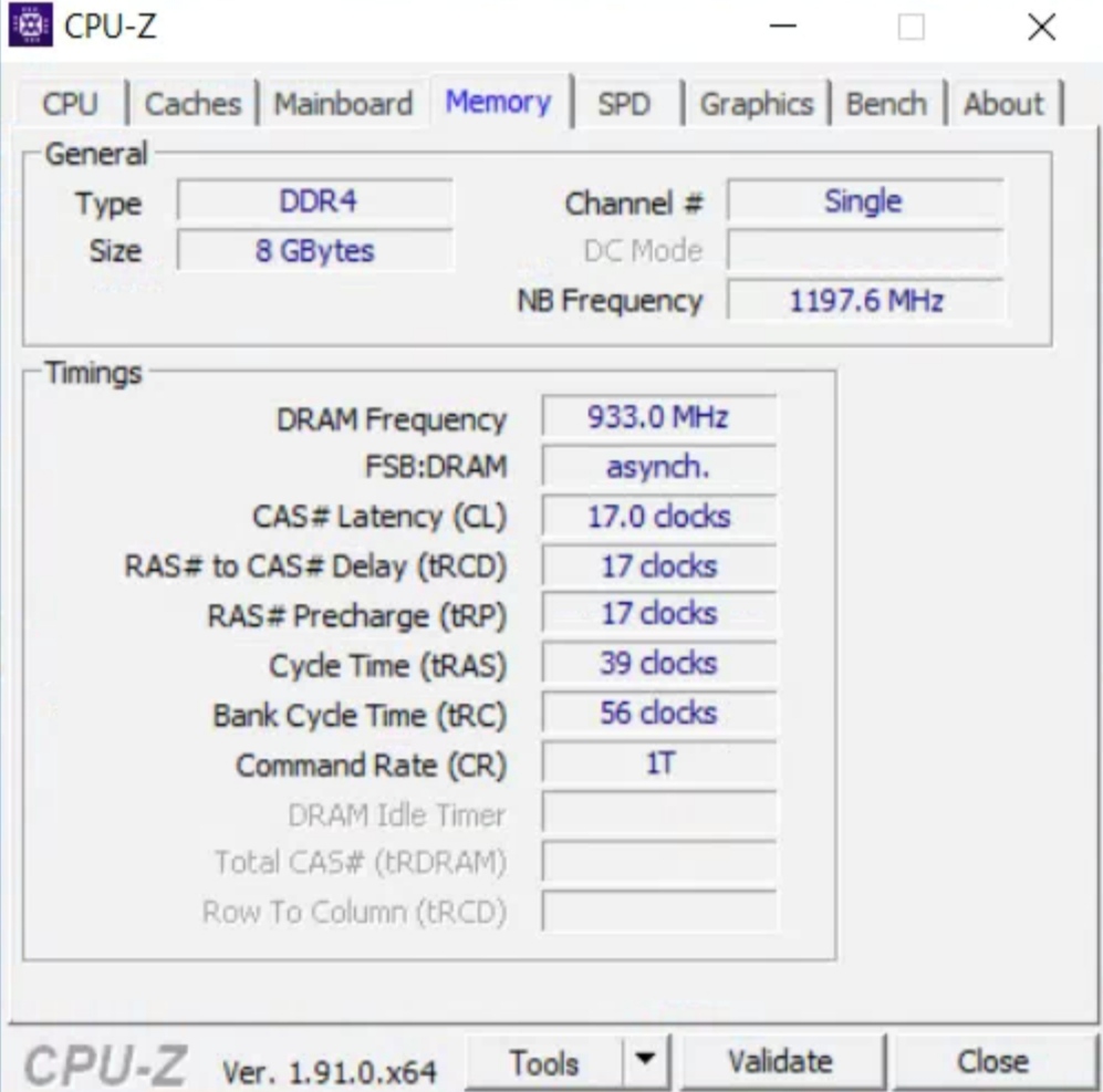

here you go

Ja, der dürfte ja sogar eine Wartungsklappe haben.
Die könntest du gleich mal öffnen und ein Foto vom RAM einstellen, dann gibt's keine Überraschungen.
Dann schau dir vor dem Bestellen an, ob er einfach einzubauen ist, wenn noch nicht passiert.
Mehr als RAM einstecken ist sonst nicht zu tun, außer er ist nicht kompatibel und macht Zicken.

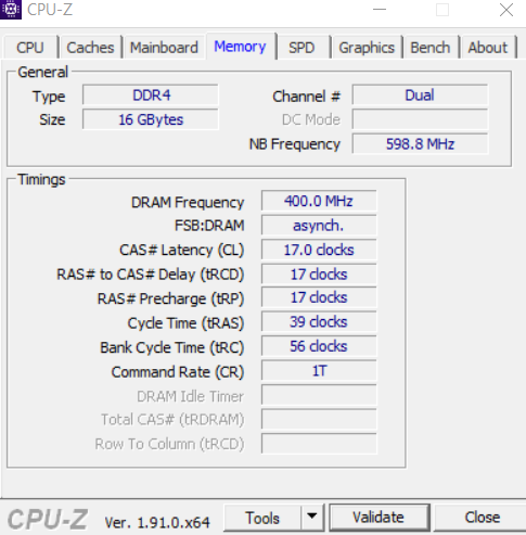

Heute angekommen, dank yt problemlos eingebaut. System ziegt jetzt 16 Gb RAM an, alles funktioniert tip top. Vielen Dank!

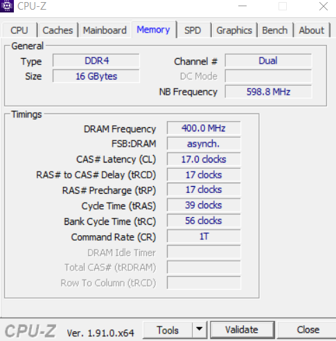

Ah Eine Frage noch: Habe Nochmal in CPU-Z nachgeschaut, Da ist jetzt NB Frequency und DRAM Frequency ordentlich runter gegangen. Ist das relevant?
Reaktionen: Theoneb

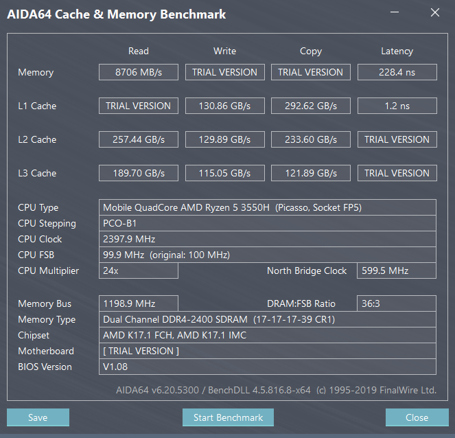

Ich kann diese Werte leider nicht interpretieren, passt das so?
8706 MB/s ist extrem mager und drückt sicher auf die Leistung, besonders die Grafikleistung.
Heißt auch dass die DDR4-800 Angabe leider richtig ist.

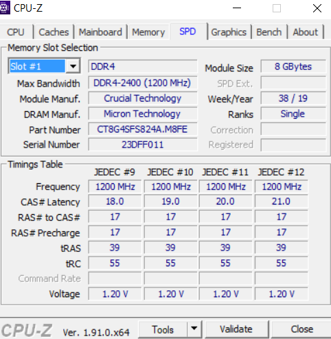

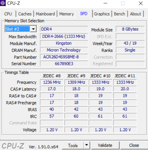

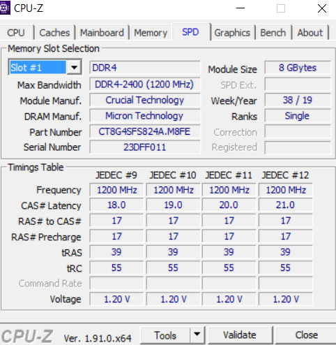

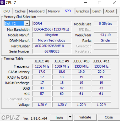

Kannst du mal Screenshots aus CPU-Z vom SPD Tab machen? Von beiden Modulen/Slots bitte.
Reaktionen: Theoneb
Hier
Jetzt bin ich beunruhigt :/
hmmm, es sehen zumindest beide sauber programmiert aus.
Es kann sein dass der Schritt runter auf DDR4-800 erfolgte weil die Module unterschiedliche Standard Speed haben.
Der Ryzen 5 3550H sollte aber problemlos DDR4-2400 unterstützen. Das hat er ja aber schon mit einem Modul nicht. Ich würde mal beim Acer Support nachfragen warum der RAM so krass runter taktet. Da kann man als Anwender von außen wenig Einfluss darauf nehmen.
