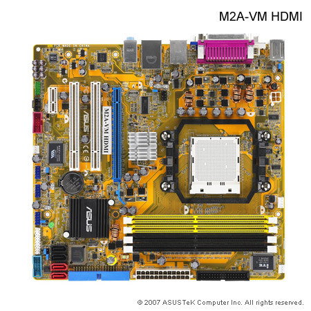

Andererseits, von der Höhe passt der Ninja, aber wie siehts von der breite aus, das sind 11 cm, hab ich die bei einem µATX-Board überhaupt?

Was meinst du mit Breite?
Die Breite des Gehäusesß

Aufs MoBo sollte er eigentlich passen, aber am besten eine Mail an Scythe schicken.
Nur mit dem RAM könnte es eng werden, solltest du vor dem Ninja einbauen und die äußeren Bänke nutzen.
Dein Case ist 18cm breit, der Ninja 15cm, das passt grade so, denn das MoBo braucht ja auch "Höhe".
