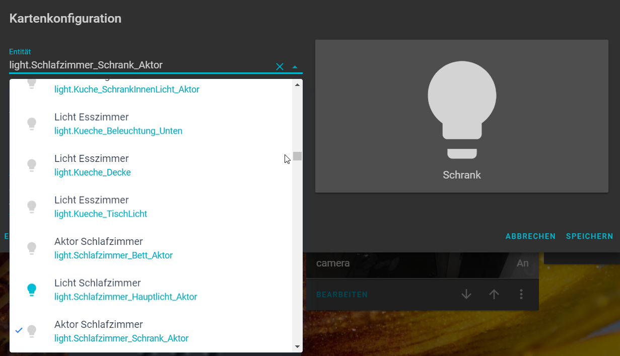

HASS kann maximal 30-50 Geräte verwalten, danach wird es ziemlich unübersichtlich das ganze zu verwalten. Z.B. HASS Geräteauswahl ist eine lange Liste ohne Filtermöglichkeiten nach Raum und Funktion.
Wenn ich 100000 Datenpunkte in Hass anlege, da werde ich allein bei Entities-Auswahl schon verrückt.
Hier ist die Implementierung vom Entities-Auswahl: https://github.com/home-assistant/h...rc/components/entity/ha-entity-picker.ts#L116 wo man sehen kann, dass alle Entities als eine Liste ohne Baumstruktur angezeigt werden...

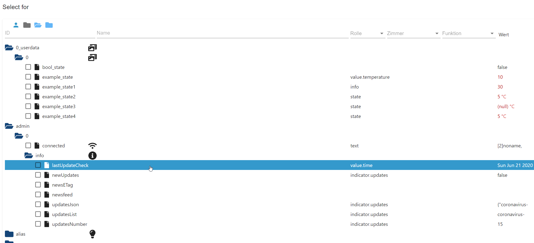

Bei ioBroker werden die Objekte als Baum dargestellt:

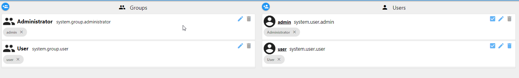

ioBroker kann Objekt-genau die Zugriffsrechte per User einstellen.
Bei HASS kann man nur den Zugriff auf GUI verwalten. (Seit neuem)

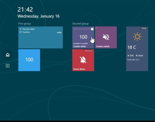

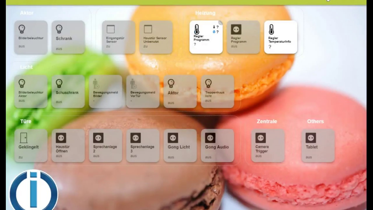

Alles, was HASS visualisieren kann, kann IoB genauso darstellen. Dazu aber hat IoB noch vis, material, habpanel und iQontrol.
vis:
material:
habpanel (OpenHAB):
iQontrol:
tileboard (von HASS):
Und lovelace vom HASS:

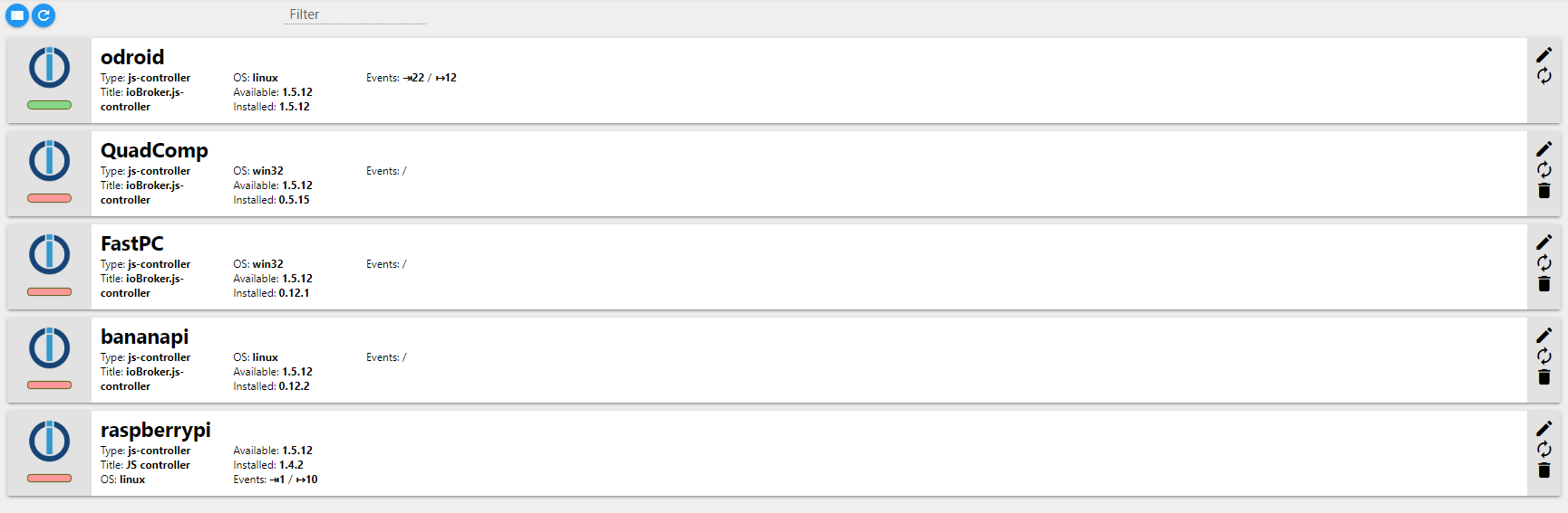

ioBroker unterstützt multihost, d.h. man kann ein Teil von IoB irgendwo anders installieren um Last zu verteilen oder um spezifische Hardware (Serial, USB, 1Wire, ...) zu benutzen.

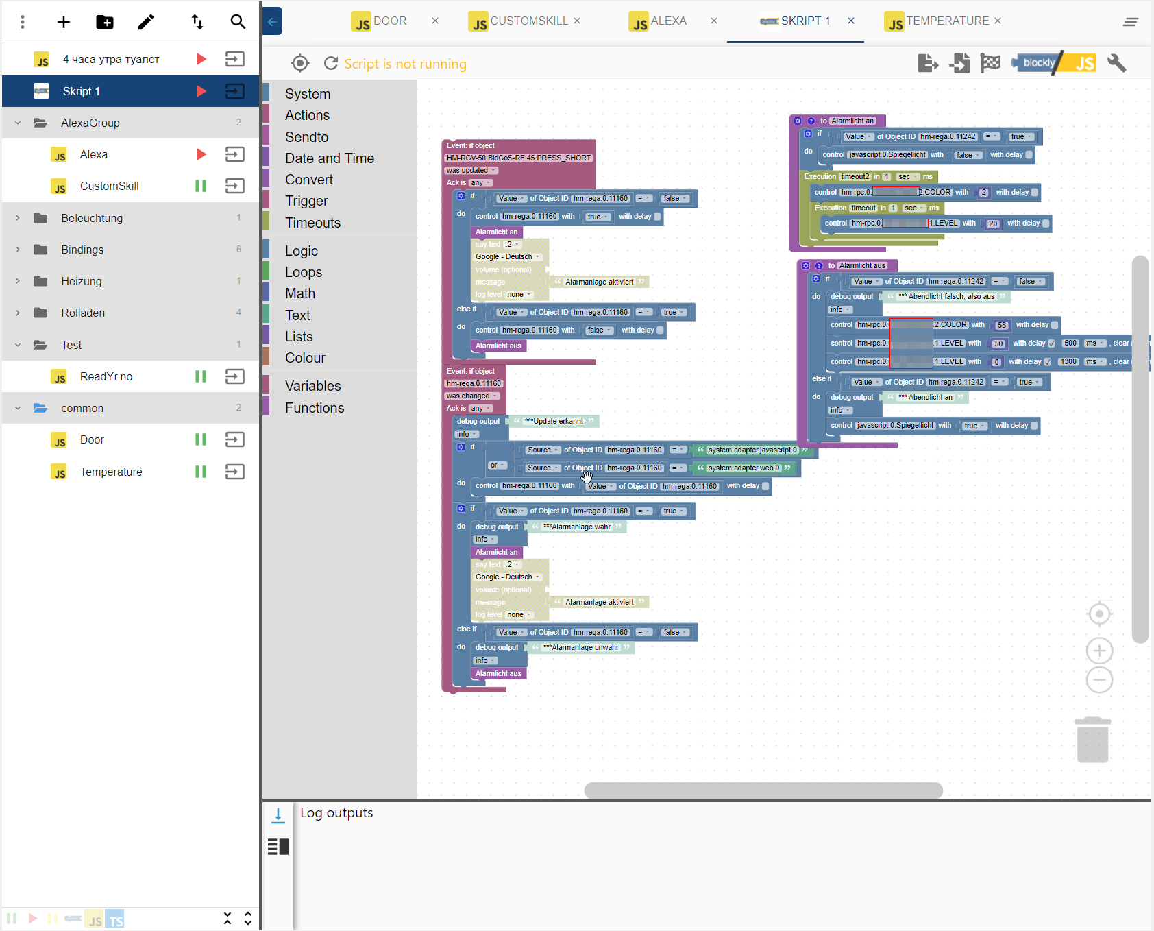

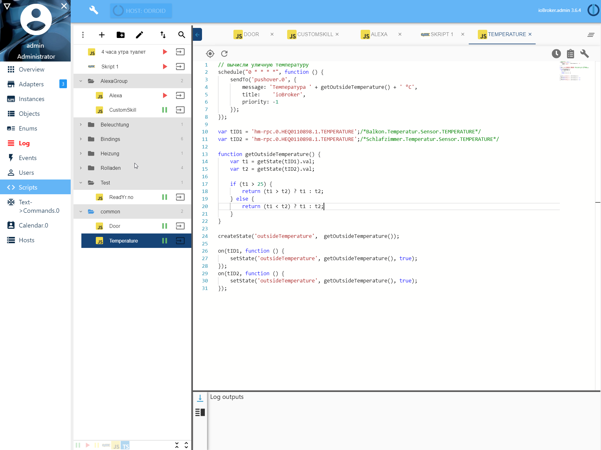

ioBroker hat im Bauch javascript editor und Blockly Editor
Dazu noch node-red als optionale RuleEngine.
Es sind keine weitere Werkzeuge nötig um mit ioBroker/Rules zu arbeiten. Nur Browser

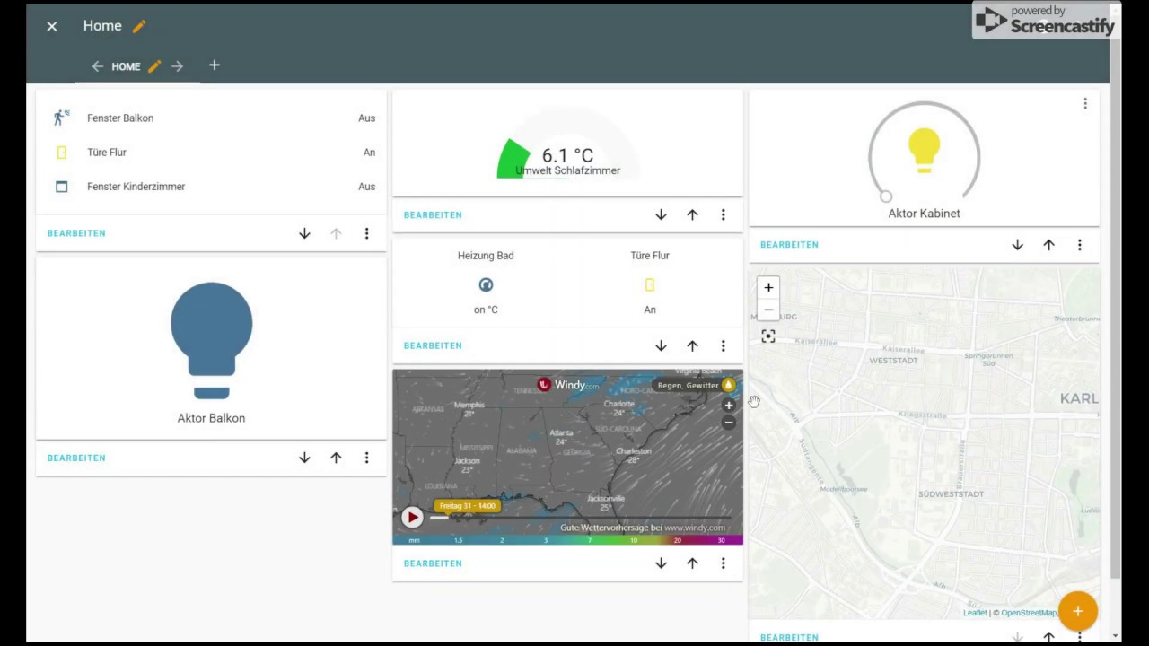

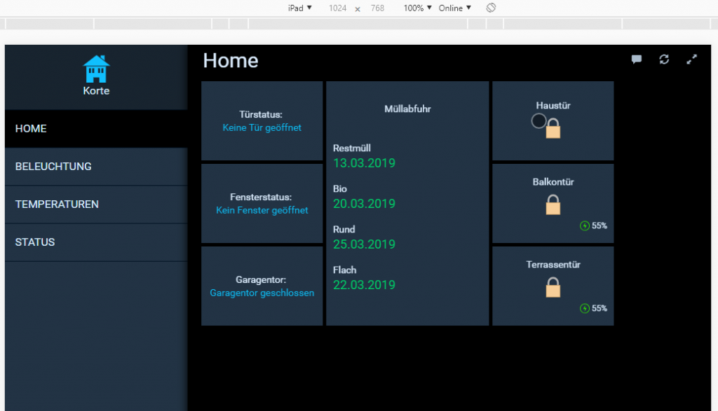

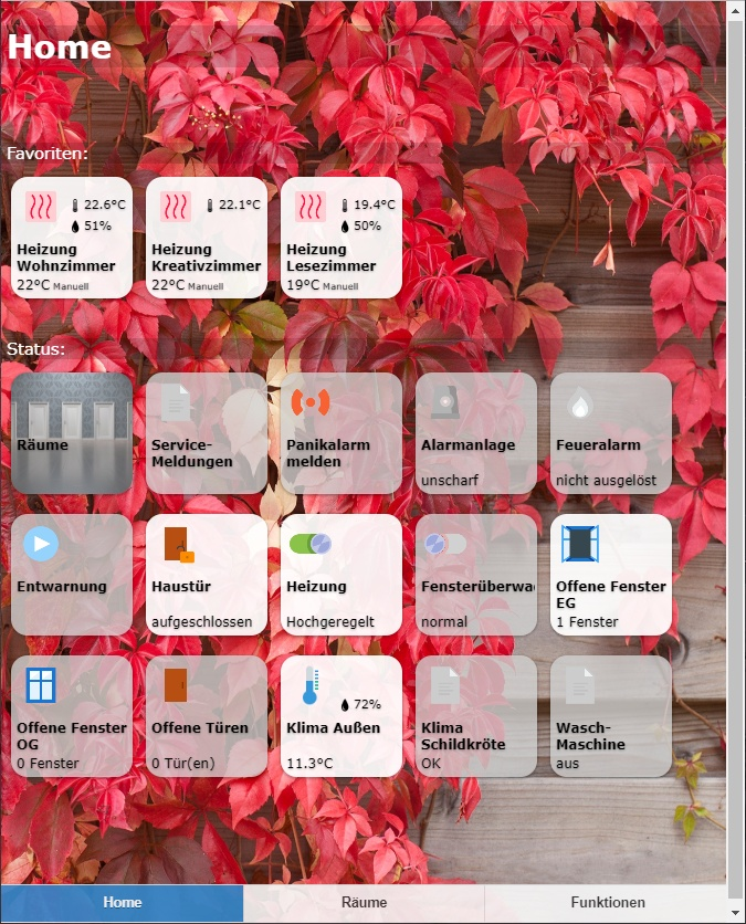

Also ich habe ioBroker nach rund zwei Jahren wegen der Visualisierung verlassen. "VIS" ist einfach nur nervig. Klar kann man prinzipiell alles damit machen, aber nicht jeder ist Web-Entwickler (oder möchte es werden).
HABpanel wurde nur halbherzig drangeflanscht. Zumindest als ich es letztes mal (vor ca. 1 Jahr?) getestet habe, war es nicht so reaktiv wie in openHAB und es gab noch Menüpunkte, die aus openHAB stammten und in ioBroker keine Funktion hatten.
Lovelace muss seit neuestem nicht mehr über yaml konfiguriert werden. Man kann jetzt wählen zwischen rein GUI-konfiguriert, rein yaml und sogar gemischt. Die Themes sind großartig und die Oberfläche ist auf dem PC, den Tablets und den Smartphones gleichermaßen hübsch.

Ich gehöre sicherlich zu der Minderheit, welche sich tatsächlich mit den drei oben genannten Systemen intensiver auseinandergesetzt hat (jeweils mindestens ein Jahr im "produktiven" und exklusiven Einsatz) und berichte daher nicht nur vom Hörensagen. Auch war ich in den jeweiligen Foren aktiv unterwegs (hier gewinnt übrigens ioBroker mit sehr großem Abstand). Wie oben geschrieben, waren meine Automatisierungen (und nur davon kann ich berichten) in allen drei Systemen - nach etwas Einarbeitungszeit - möglich.
Was mich immer ein wenig traurig stimmt, ist dieses abfällige "Klicki-Bunti, Angeber, ..."-Geschwafel. Sorry, dass ich das so hart ausdrücken muss. Aber die Visualisierung ist vielen Leuten wichtig (oder lest ihr in den jeweiligen Foren gar nicht mit?).
Selbst die beste Automatisierung ist nur künstlich intelligent und das auch nur in sehr eingeschränktem Maß. Das Smarthome muss (weil es entgegen seines Namens nun mal nicht so smart ist) auch manuell bedient werden.
Es ist doch nicht nur Angeberei, wenn ich nach Hause komme, auf das Wand-Tablet schaue und sofort sehe, wer hat in Abwesenheit an der Tür geklingelt, wer hat angerufen, brennen noch Lampen, gibt es eine Störung, liegen noch Termine an, gibt's ein Update, könnte ich noch was auf die Einkaufsliste setzen, ...
Alles nicht lebensnotwendig könnte man sagen, aber das denken viele Leute von Smarthome im Allgemeinen auch.
Wie auch immer, wenn ich dann auf mein Tablet schaue, habe ich gerne eine ansehnliche Visualisierung und wie gesagt gibt es ja auch noch andere Familienmitglieder, die auch motiviert werden wollen.
Wer bereit ist Geld auszugeben, der findet vielleicht sogar in Symcon mit IPSStudio die perfekte Wahl?
Es ist doch schön, dass es so viele Systeme gibt. Es gibt nicht Wenige, die lieben ihr FHEM, andere schwören auf Domoticz, ...
Für jeden sollte eine passende Umgebung dabei sein. Auch macht es immer Sinn mal wieder in ein anderes Projekt hinein zu schnuppern.
