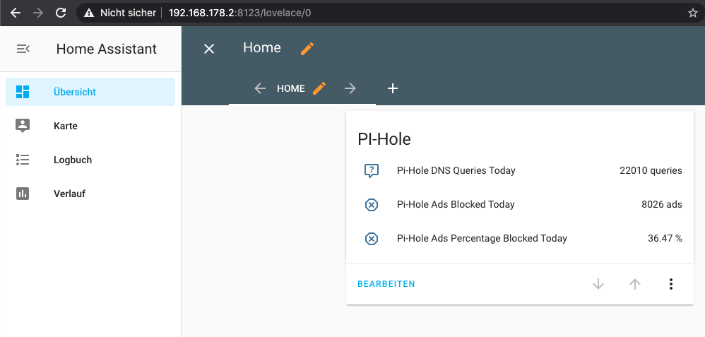

Ich habe mir jetzt auf jeden Fall mal Home Assistant in Docker installiert. Wirkt auf jeden Fall sehr aufgeräumt und durchdacht. Funktioniert insgesamt natürlich auch nicht wirklich anders als ioBroker oder openHAB, aber ich sag mal: Das Auge klickt mit.
Allerdings sind manche Übersetzungen echt für'n Arsch - oder ich bin einfach noch nicht tief genug in der Materie. Sowas wie "Abzeichen" (= Badges), "Sichtweite" (= Sichtbarkeit) und "Verwandte" (= Related). Da hat jemand einfach den ersten Treffer bei Google eingesetzt :D Beizeiten werde ich wohl mal einen Pull Request machen, wenn mir was besseres einfällt. Die Englische Version ist da nicht so missverständlich :)
Hier und da gibt's noch ein paar kleinere visuelle Bugs in der Benutzeroberfläche, z.B. der Schatten unter dem X-Button zum Schließen von Popups bzw. Modalen.
Und man kann den Radius seiner Home Zone nicht einstellen. Wenn man eine zweite Zone anlegt funktioniert alles wunderbar, aber die ursprüngliche Home Zone kann man trotzdem nicht löschen.
Wegen fehlender Geräte konnte ich jetzt noch nicht wirklich viel testen. Ich kann zwar meine Fritz!Box einbinden, aber ohne entsprechende AVM IoT Geräte kann man damit exakt gar nichts anstellen.
Sonst habe ich nur noch meinen Pi-Hole eingebunden und auf's Dashboard gepackt. Hier führen viele Wege nach Rom, keiner ist super intuitiv, aber nach wenigen Klicks ist es geschafft.
Hier ein Bild von meinem kleinen Erfolgserlebnis :D
