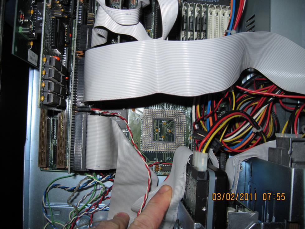

Welcher Sockel ist das? (Bild anbei)

ich habe einen (ur-)alten Rechner bei dem ein CPU fehlt.
Ich muss dafür einen CPU besorgen, damit er läuft (gibt keine Alternative).
Habe es schon mit 80386er (sx) und 80486er (dx2) probiert, die sind aber zu klein für den Sockel (die haben nur 3 Reihen PINs, der Sockel benötigt 4 Reihen Pins).
Welche CPU passt da drauf?
Danke im vorraus
Sieht aus wie ein Socket 2.
Hi,
ich hab mich mal bei wikipedia schlau gemacht und es kann ein Sockel 3 sein
Schau dir einfach den LINK an, in der hoffnung dasser dir weiterhilft
MfG
Kannst Du vielleicht irgendwie rauskriegen was es für ein Board ist ? Dann wird google Dir mit Sicherheit die richtige Antwort ausspucken. Bei den älteren Boards steht die Bezeichnung manchmal auf der Rückseite, also evtl. ausbauen.
MfG
Ist auf der Mainboardplatine nicht irgendwo eine Bezeichnung versteckt, über die sich dann auch der Sockel rausfinden lässt?
Edit: Mist, Zweiter ;-)
frequence schrieb:
Sockel 1 oder Sockel 2.
1 kann es schon mal nicht sein, es sind ja 4 Reihen, der 1ser hat nur 3.
LIF Bauform war auch noch der Sockel 3, da müsste man genau die Pins abzählen ;) Gehe aber von 2 aus.
Socket 2 iat das, habe hier einen 486dx2 66 drin.
Edit: Hab nochmal bischen geschaut, sieht doch nach Sockel 3 aus
Mir ist mein Fehler grade aufgefallen....meinte ursprünglich 2 oder 3, warum ich 1 und 2 geschrieben habe schiebe ich mal auf die Tatsache das ich noch nciht lange wach bin :P
Sorry....habe mein Post schon korrigiert. :)
@TO gleich links vom Sockel ist ein Chip mit der Aufschrift "Ali" das dürfte der Chipsatz sein. Guck mal was drauf steht, evtl. lässt sich so der Sockel und zugehörige CPUs genauer identifizieren.
Damals waren oftmals nicht alle Pinreihen belegt (siehe hier: http://www.compu-seite.de/hardware/486-vlb.jpg), also die CPU war kleiner, als der Sockel, das war bei meinen auch so. Desweiteren gab es noch einen zusätzlichen Sockel für den math. Co-Prozessor.
Hier sieht man schön die Pinouts für
286: http://www.hardware-bastelkiste.info/index.html?cpu_286.html
386: http://www.hardware-bastelkiste.info/index.html?cpu_386.html
486: http://www.hardware-bastelkiste.info/index.html?cpu_486.html
Ergo: Sockel 2
Der äußere PIN-Bereich bleibt frei außer du nutzt einen Intel Overdrive Prozessor
