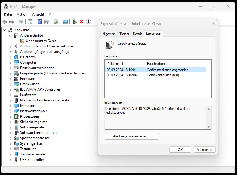

Ahoi,
kann mir einer sagen welcher Treiber hier noch fehlt. Ich will nicht alle und somit auch unnötige Treiber von der Gigabyte-Seite installieren, deshalb meine Frage. Welcher also konkret fehlt mir hier noch?
Mein Motherboard ist das Z790 AORUS ELITE AX (rev. 1.x) - CPU 13700K.
Wechsel mal auf den Reiter Details. Dort aus dem Dropdown "Hardware ID" auswählen. Diese kopierst du und suchst sie bei Google.
Reaktionen: Mickz

Mickz schrieb:
Ahoi,
kann mir einer sagen welcher Treiber hier noch fehlt. Welcher also konkret fehlt mir hier noch?
Das könnte der Chipsatztreiber sein.

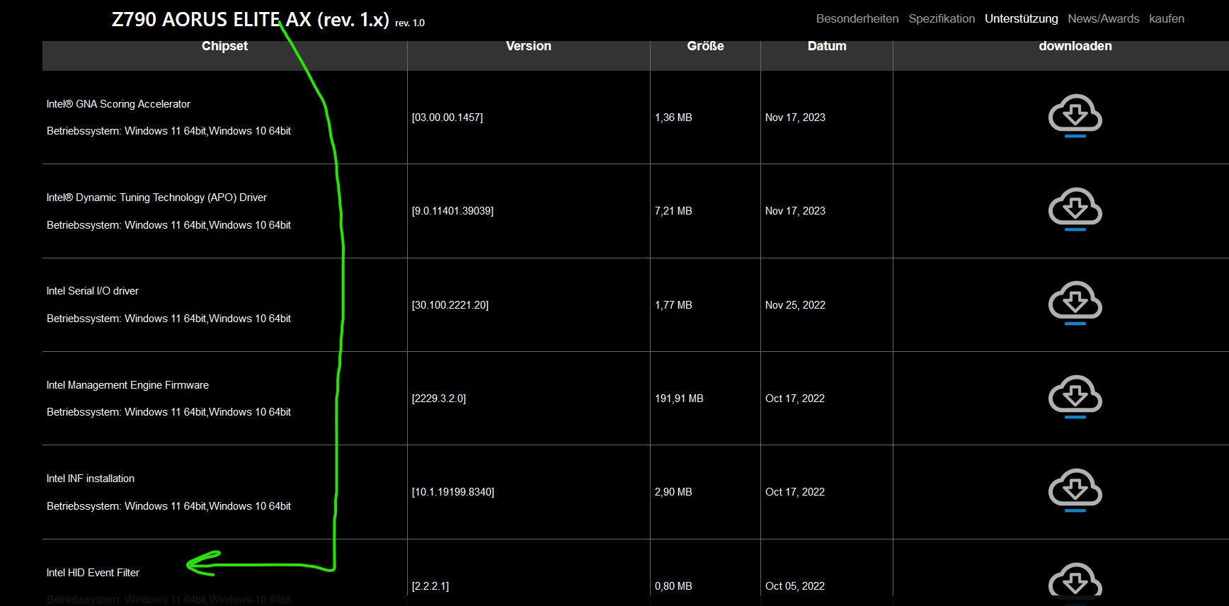

Sollte der "Intel HID Event Filter"Treiber sein.
Findest du auf der Seite bei Gigabyte zu deinem Mainboard unter Chipsatz.
Reaktionen: Mickz
Danke an alle..."Nickel" hat ins Schwarze getroffen - es war der "Event Filter".
