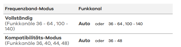

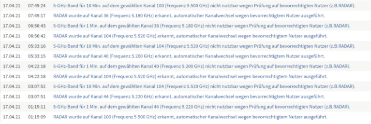

Schon versucht bei einer aktuellen Fritz Box die Kanalbreite auf 80Mhz zu setzen, damit sie nicht stÀndig wegen Radarerkennung das 5Ghz WLAN abschaltet? Die FB kennnt hier nur Auto oder einen festgelegten Kanal. Bei so ziemlich jeden mir bekannten Router der Konkurrenz, lÀsst die Kanalbreite festlegen und der Autobereich auf DFS freie KanÀle umstellen, wÀhrend die FB eine Reduzierung auf 80Mhz gar nicht mehr vor sieht und somit immer DFS genutzt werden muss.
Das ergibt dann solche Probleme.
https://www.computerbase.de/forum/threads/5-ghz-netzwerk-stuerzt-ab-fritz-6660.2017653/

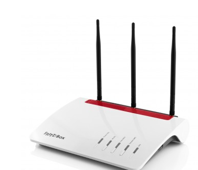

Und ja, gedruckte Antennen lassen aufschrecken.
Aufgedruckte Antennen haben einen wesentlichen Nachteil, der Abstrahlrichtung ist fest womit sie zwar vielleicht horizontal eine gute Abdeckung erreichen, vertikal fÀllt die aber sehr mau aus. Ganz abgesehen davon werden bei den "bezahlbaren" Modellen davon nur zwei aufgedruckt, bei den teureren Modellen waren es noch vier und sie waren zwar in Blechform, aber wenigstens noch physikalisch vorhanden.
Solche Umbauten gÀbe es nicht, wenn die von AVM gewÀhlte Lösung optimal wÀre, man hat hier schlichtweg die Technik dem Design unterstellt und macht nebenbei mehr Umsatz mit Repeatern.

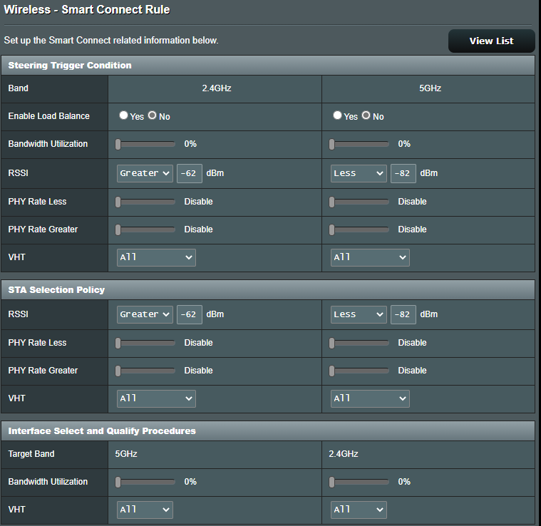

Das Problem bekommt jeder der nicht fĂŒr das 2,4Ghz und 5Ghz Band die gleiche SSID nutzt. Ich habe das Problem somit nicht, aber in welchen Band die GerĂ€te sich verbinden, ist GlĂŒckssache und wird nach GutdĂŒnken von der FB entschieden. Das Band Steering zu konfigurieren, ist bei der FB natĂŒrlich auch nicht möglich, sowas wĂ€re auch anscheinend zu viel verlangt, lieber implementiert man irgendwelche Jalousiensteuerung in den Router rein.
https://demoui.asus.com/Advanced_Smart_Connect.asp
Da brauchen wir auch nicht darĂŒber zu diskutieren, so wie Asus es gelöst hat ist fĂŒr den DAU natĂŒrlich zu viel. Eine simple Festlegung "dieses GerĂ€t bevorzugt in 5Ghz Band schieben" wĂ€re aber schon fĂŒr viele ausreichend, aber selbst sowas ist bei den FB eben nicht möglich.
Wie schon gesagt, simpelste WLAN und Routerfunktionen kann die FB nicht, stattdessen wurde mit der letzten Firmware sowas implementiert.

Das weiß ich nicht, weil meine GerĂ€te dann automatisch in den 2,4Ghz Bereich wechseln. Wie du in dem verlinkten Beitrag sehen kannst, kann es aber je nach Standort praktisch "stĂ€ndig" geschehen.
An dieser Stelle ist die HĂ€ufigkeit aber letztlich irrelevant, entscheidend ist, dass ich nicht sagen kann: "Hey bei mir ist das 2,4Ghz Band unbrauchbar, nutze doch stattdessen einen 20Mhz Kanal aus dem DFS freien Bereich und schalte DFS komplett ab"

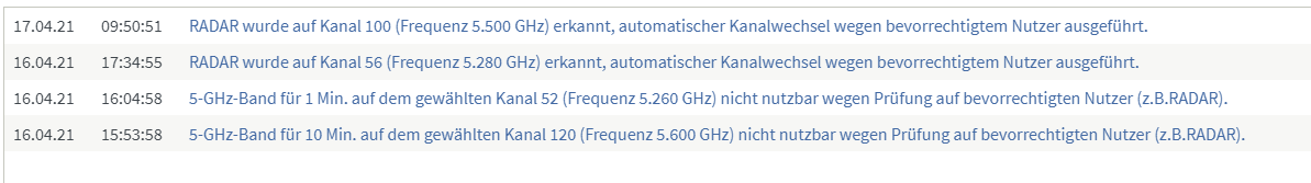

Dann mach doch mal ein Screenshot von deinem Log wie das Bild von dem verlinkten Beitrag.
Wozu? Tritt bei mir seltener auf und nu?
Wie gesagt, bei mir ist das Problem nicht relevant. Es gibt aber Orte an denen 2,4Ghz unbrauchbar und keine Alternative ist oder man nutzt das 2,4Ghz Band als "Backbone" und die Clients sollen sich nur mit 5Ghz verbinden.
Vodafone Glasfaser
TCHAMMER schrieb:
Seltener bedeutet 1 bis 2 al im Monat oder wie darf man das verstehen ?
Siehst du doch in dem Log.
Weiter geht der Log nicht, also gehe ich von 1-2 mal am Tag aus und nicht wie im verlinkten Beitrag stĂŒndlich. Ich kann mich aber nochmal wiederholen, es Ă€ndert nichts an der grundlegenden Problematik, nur weil du oder ich damit vielleicht leben können.
