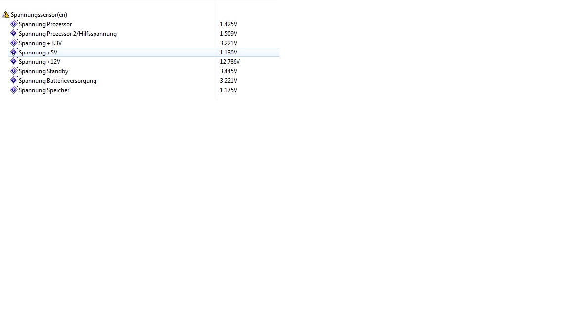

Habe mir mal SiSoftware runtergeladen, um dort die Spannungen zu kontrollieren. Sieht schon eigenartig aus, besonders die +5V Spannung. Allerdings kenne ich mich damit auch nicht gut aus, wäre nett wenn jemand mal schnell rüberguckt. Eventuell liegt es also doch am Netzteil.
Dazu wird mir angezeigt, dass meine Mainboard Temperatur zu hoch ist und bei der Netzteil In/Out Temperatur werden 106,50 Grad angezeigt. Ist das realistisch ? Speedfan sagt mir, meine System Temperatur liegt bei 36 Grad...
Das sieht nicht sehr realistisch aus. Schau die Werte für die Spannung und Temperatur mal im UEFI (BIOS) an. Die sollten Dir bessere (sinnvollere) Zahlen zeigen. Dein Wert für die +5V liegt deutlich ausserhalb der Toleranzwerte, damit sollte das Board noch nicht einmal booten.

Im BIOS sehen die Werte normal aus. Ich habe jetzt nochmal Furmark kurz laufen lassen und die Grafikkarte schon heiß gekriegt, aber zum Freeze kam es nicht. Daher tippe ich auf das Mainboard. Werde eventuell noch das Netzteil mit Grafik in einem älteren System testen und beobachten. Werde mir wahrscheinlich dann das ASRock 970 Extreme4 kaufen. Danke für eure Hilfe!
