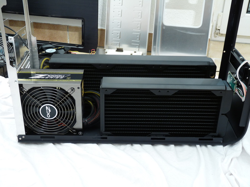

Das TJ07 gibt es auch mit Fenster, und da passt unten ein 4x120er radi rein.
Was?Da unten passt ein Quadradiator mit 4 120mm Lüftern problemlos rein?
Und was ist mit dem Netzteil?
Noch sonstige Empfehlungen bzw. Tipps?
das nt wird beim TJ07 hochkannt verbaut. sprich du könntest sogar auf der einen seite nen 480er rein bauen und auf der anderen nen 240er radi.
Wow...und neben den ganzen Radiatoren wäre dann noch genug Platz für 2 HDDs+1 SSD?

1) sach mal guckst du die Sachen auch an? da sind noch 2 120er Lüfter im Deckel
2) keine Ahnung, hab keins, aber zusammen mit so einem Laufwerksmontagekit bestimmt
3) definitiv nicht. Hast du mal geguckt wie knapp der 4x120er schon sitzt? Und dann mal die Maße eine 4x120 mir denen eines 4x140 verglichen?
