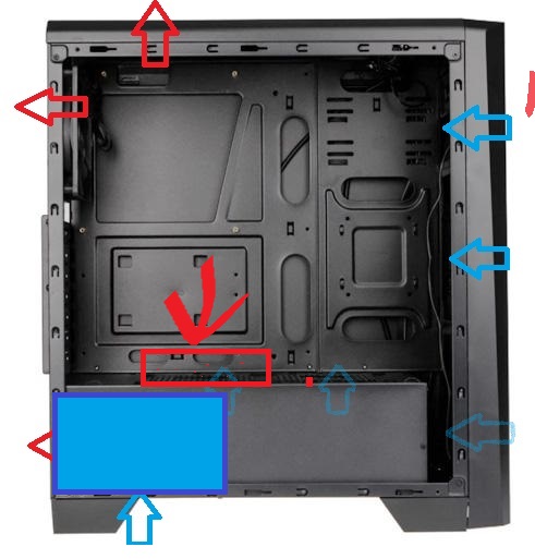

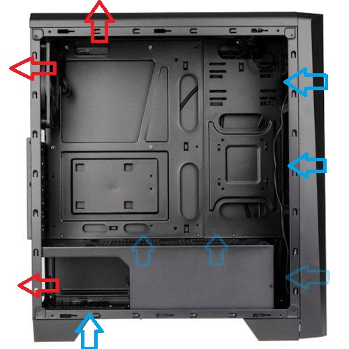

Ich würde es so machen:
An den Stellen der halbdurchsichtigen Pfeile optional, wenn die Graka auch zu heiß wird.

matraj63 schrieb:
Das Netzteil ist doch überall geschlossen, ausser unten (Lüfter einsaugend) und hinten (Auslass). Wenn es richtig eingebaut ist, ist es vom restlichen System komplett entkoppelt. Das zieht nach meinem Verständnis gar nüscht ins (restliche) System rein. Und so ist das ja auch gewollt. Oder steh ich jetzt auf dem Schlauch?
Nein ich glaube wir reden nur aneinander vorbei.
Was ich sagen will ist, dass der einzige Fan, der momentan überhaupt irgendwas ins Gehäuse zieht, der des Netzteils ist. Ja davon gehen 90% wieder raus aber das bissl was nicht direkt ins Netzteil kommt geht dann eben auch ins Gehäuse bzw. bringt ein bisschen mehr Abwärme ins Gehäuse. Er hat also 1 "Intake" Fan, der eigentlich keiner ist und der anstatt zu kühlen und kalte Luft zu bringen auch noch heizt. Darauf wollte ich hinaus.

Ich würde an deiner Stelle erstmal Lüfter wie auf dem Bild von @matraj63 einbauen und evtl auch erstmal das übertakten sein lassen. Wenn die Temperaturen dann trotzdem noch sehr hoch sind, kannst du ja immer noch köpfen.
Du hast doch einen Lüfter, der grad total unnütz über dem Netzteil bläst, in welche Richtung auch immer.
Bau den mal hinten, oben im Heck ein, damit die heiße Luft den Weg schneller aus dem Gehäuse findet. Das wird die Temperatur deiner CPU deutlich verbessern. Das ist mit minimalem Arbeitsaufwand zu schaffen.
Alles was darüber hinausgeht, Lüfter vorne, oben, Köpfen etc. kannst du alles noch danach machen, falls es nicht gereicht hat.
