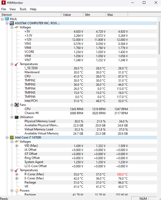

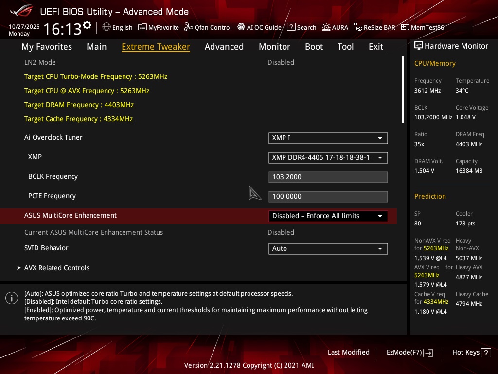

Hallo Zusammen, ich habe ein echtes Problem TMPIN 4 und 6 zeigt mein Cpu 120 Grad an, in anderen Softwares springt es immer von 35 auf 90 dann wieder zurück. Der CPU läuft ganz normal ohne irgendeine änderung an den Einstellungen. CPU Benchmark in 3D Mark bricht ab, habe ab und zu Bluscreen mit dem Fehlercode UNEXPECTED_KERNEL_MODE_TRAP.
Bios zurückgesetzt und Kühlung überprüft, scheint alles in Ordnung zu sein sind auch nur diese beiden TMPINs

wie sind die Powerlimits (P1 und P2, auch Long Duration Package und Short Duration Package genannt) im BIOS eingestellt?
Beides steht auf Auto, alles Standart

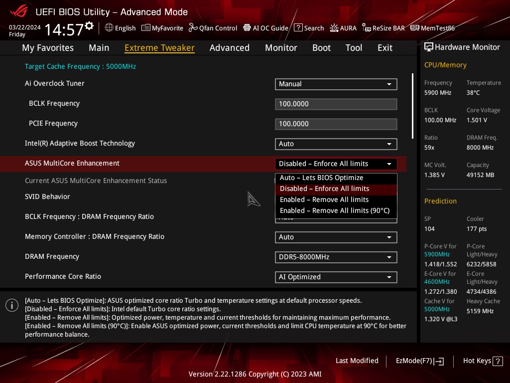

Auf was steht denn "Asus MultiCore Enhancement" ?
werde ich jetzt probieere, komisch nur das es einfach so passiert ist. Spielperformance ist auch gegeben auser die Bluescreens läuft alles top. Windows auch neu aufgesetzt.
Alles auf auto, als ob man den Pc frisch gebaut hat die Teile sind 6 Monate alt, habe mit dem Intel Processor Diagnostic Toll mal ein Test gemacht der wurde Bestanden.

Ser_Gen_T schrieb:
Nicht gut
Bei Asus ist @ stock die Auto OC Funktion aktiviert
" auto ...Lets Bios optimize "
So erlaubst du Asus Hand anzulegen
Ändere das mal auf dieses
....sofern vorhanden
Ansonsten zeig mir mal was dein Bios da an bietet
Ah ja ...Temperatur Pin 4+6 sind bei dem Board nicht belegt und die software von Hw Monitor generiert da nur einen Wert der nie passt ;)
Du kannst ja mal versuchen ob du eine Stelle bei deinem Board findest wo du dir sofort eine Brandblase holst äber ich vermute die wirst du nicht finden
Nicht gut

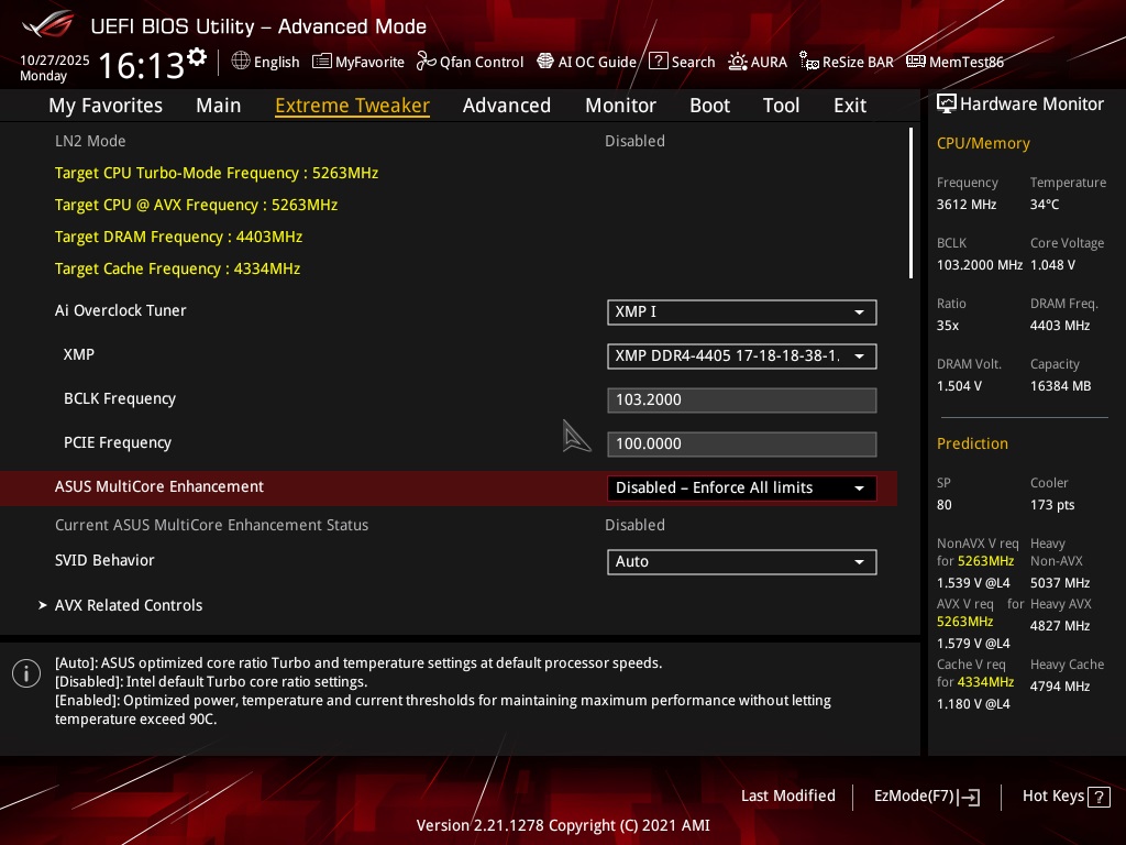

Danke Habe grade eine 3D Mark test gemacht der war sehr gut, habe die Option auch und eine AI Overclocking Option.
Ok .......hast du es disable gesetzt ?
ich habe mal kurz das sys gewechselt da es vorher ein z590 war
Das ist ein z690 und diese Optionen solltest du haben

bei den beiden Sensoren zeigt er trotzdem 120 grad an xD
"TMPIN5" mit konstant 15°C/16°C würde ich auch anzweifeln.
ich hatte bei meinem alten system in HWiNO auch zwei sensoren die lustig zwischen 0°C und 125°C hin- und hersprangen. dem würde ich keine weitere beachtung schenken.
Reaktionen: Ser_Gen_T

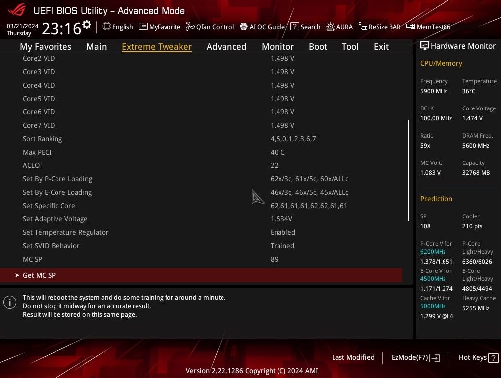

Nööp ....wenn du zuvor Lets Bios Optimize eingestellt hattest hat dein Board ein vorgefertigtes Profil geladen was Spannungen über default zuläßt und benutzt ungeachtet der Güte der Cpu
Funzt IdR da sie übermäßig da die Spannungskeule auspacken ....aber nicht immer
Cpus sind verschieden
Kann Asus aber auch besser
Da du erwähntest das dein Board die AI hat lohnt sich ein Blick darauf
Damit kann dein Board besser deine Cpu ermitteln bzw einstellen zu deinem Board / Kühler.
Die Vid wird angepasst, die Güte des Controllers ermittelt usw
Entweder manuell nutzbar oder die AI machen lassen
Im Bios über F11 solltest du eine Anleitung dazu haben
Zum einlesen
https://www.asus.com/microsite/motherboard/Intelligent-motherboard/AI-Overclocking.html
HW-Info benutzen und nicht da solle HW-Monitor.
Wahrscheinlich zeigt der da Müll auf einem nicht bestückten Sensorport an.
