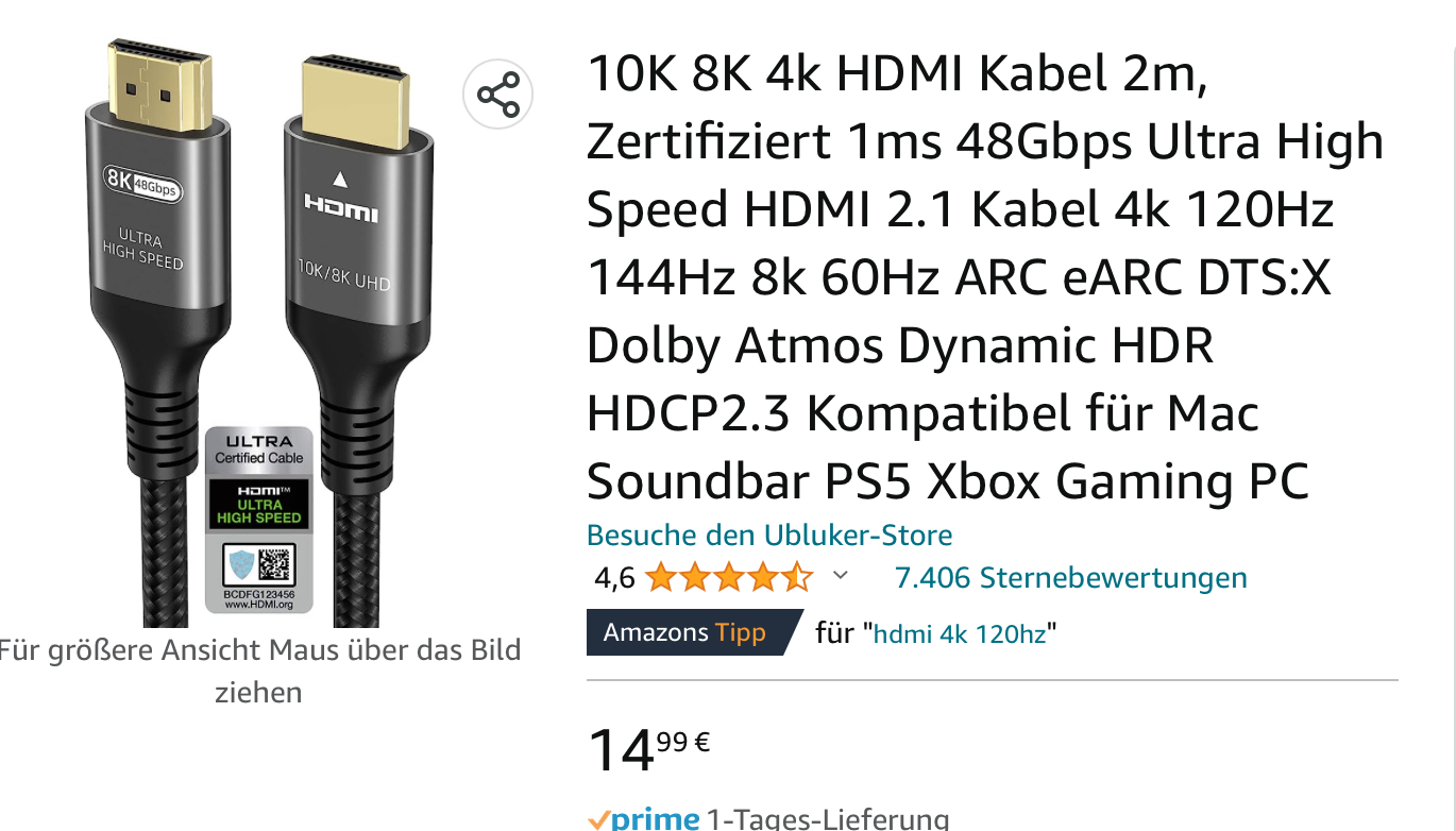

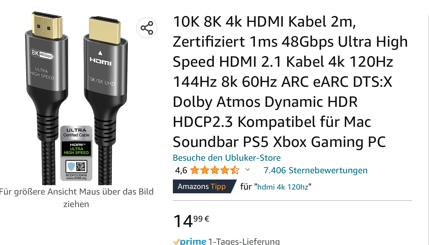

Ich habe nur ein älteres Kabel das bei 4k nur 60 HZ unterstützt.
Mein Monitor kann 120 Hz max und die Karte und der TV haben glaube ich HDMI 2.1 (oder HDMI 2.1a?).
Soweit ich weiß hat die 4080 einen 2.1a Anschluss, die Kabel die ich finde haben aber nur 2.1 ist das trotzdem ok?

Nur FYI, weder die Versionsnummer noch "120Hz" bedeuten für sich gesehen irgendwas.
Deshalb sollte man die Versionsnummer gar nicht erst versuchen zu nutzen oder auch nur erwähnen, weil im Zweifel ist es irrelevant oder schlicht falsch.
Deshalb gibt es den "HDMI Ultra High Speed" Kabelnamen. Das sind Kabel die alles können was deine GPU ausspucken könnte.
Edit:
Die Kabelstufe darunter, was du zB haben wirst für 4K60 war "Premium High Speed", darunter für zB 4K30 gab es "High Speed".
Ja, die Namen sind bescheuert, aber es ist das einzigste was tatächlich korrekt und wichtig ist, ohne in die ganzen technischen Details einzusteigen.
