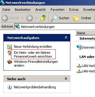

Unter Netzwerkumgebung sollte bei XP irgendo das auf dem screenshot unten stehen.
Da draufdrücken.
Dann "Ja, die bestehende...".
Dann Namen vergeben.
Dann Arbeitsgruppennamen vergeben. Am besten einfach "MSHEIMNETZ" weiterverwenden. Sollte unbedingt für Euer Tun (Lan-Party :D ) gleich sein.
Keine Druckerfreigabe.
Dann Abschliessen und Rechner neustarten.
